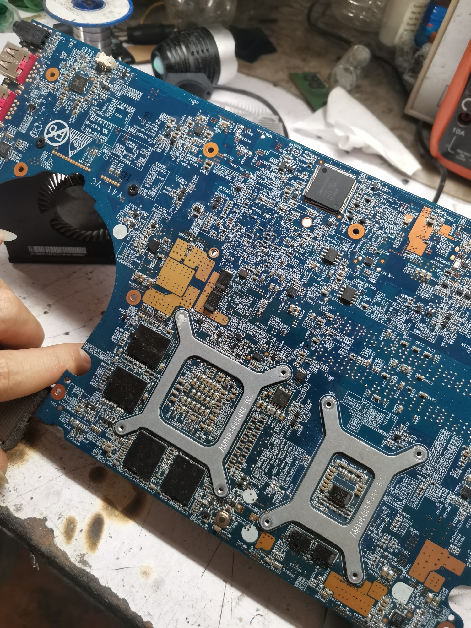

标题: 联想Y41_VC 打显卡驱动死机 [打印本页]
作者: 陶升庆    时间: 2020-11-6 17:36
标题: 联想Y41_VC 打显卡驱动死机
  已经更换过显卡  显卡供电 都还了  还是一样  大家有招吗
作者: 鲁鹏维修    时间: 2020-11-6 21:48
写个纯净的BIOS看看
作者: 陶升庆    时间: 2020-11-6 22:14
鲁鹏维修 发表于 2020-11-06 21:48
写个纯净的BIOS看看
我明天试一试
作者: 哈哈哈哈ww    时间: 2020-11-10 23:17
显存供电看了吗?
作者: languang84    时间: 2020-11-12 22:51
先排除驱动问题,再测显卡供电有无杂波,不行换显卡
