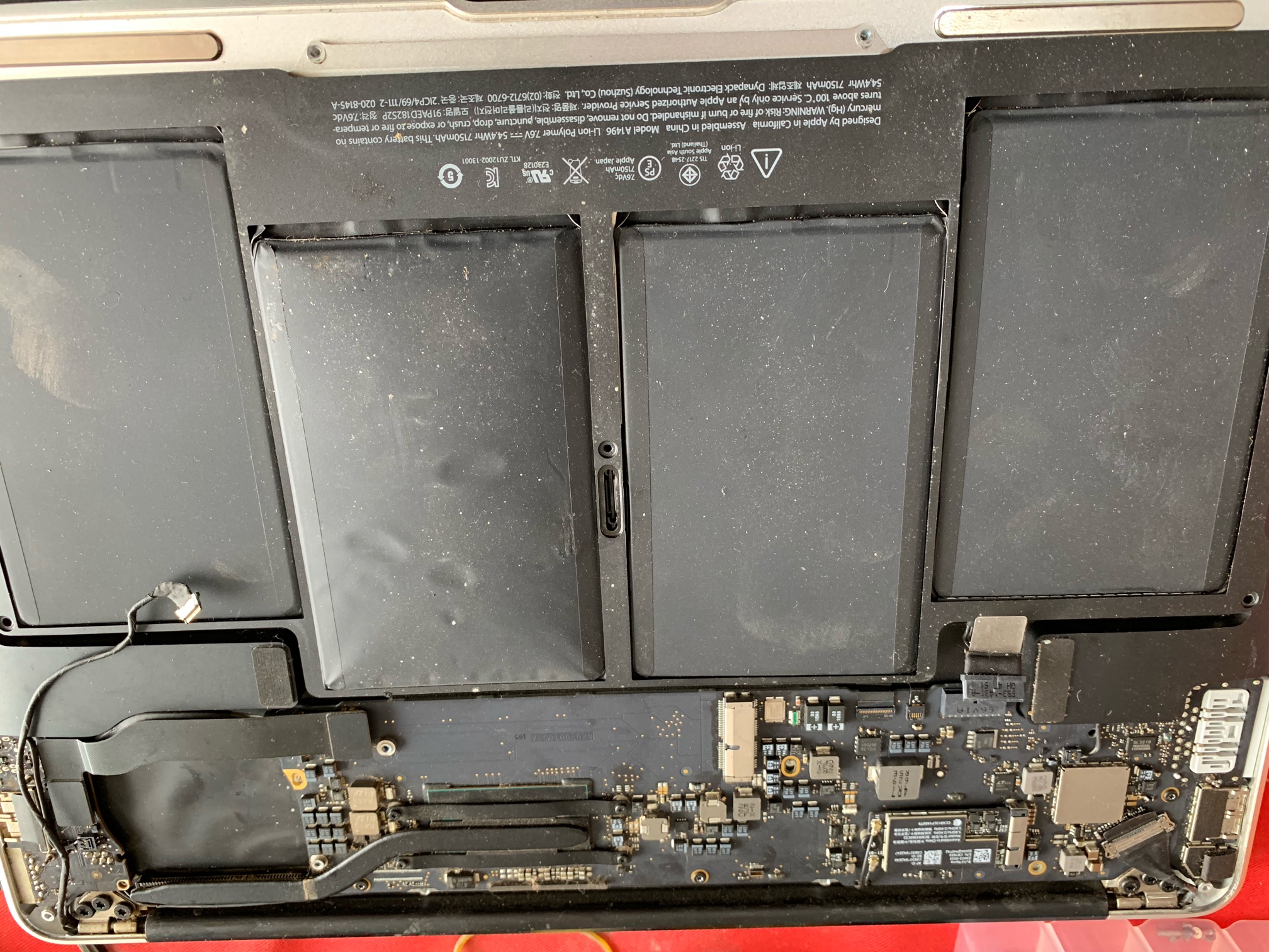

据客户描述晚上充电的时候还一切正常,第二天早上就开不了机了,绿灯也不亮了,报价后拆机,先给电池来个孕妇照

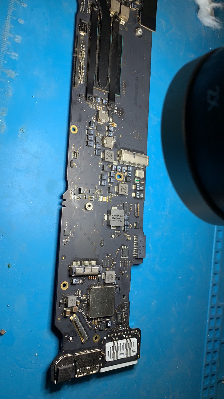

这个机器论坛上有图纸和点位图,确实比较方便,拆机测量公共点电压正常,公共点正常后还要有3.42这个电压,根据图纸找到U7090这个产生3.42V这个芯片,经过测量L7095电感电压只有0.68到2.01来回跳,这个肯定不正常,查条件6脚和8脚都正常,1脚电压来回跳,肯定不对根据图纸这个脚应该是1.25V,这个电压是R7095和R7096这两个电阻分压得来的,
怀疑是这个两个电阻其中一个有问题,先拆R7095测量正常然后测R7096 结果也正常,这就有点尴尬了难道是芯片坏了,于是就定芯片等发货,没事论坛上查了一下有相同的故障,看了一下也是两个电阻都没问题,然后装回去后绿灯亮了,开机正常了,于是我也把R7096装了回去,插电测试,结果有惊喜,插电后绿灯亮了,应该是这两个电阻有一个氧化引起的,装机测试开机正常,由于电池损坏,插电自动触发进系统了,第二天发了一块新电池装上一切正常,最后亮机图没有拍,客户机器拿走一个星期了没有反修,今天没事发出来和大家分享一下,这个机器绿灯不亮有可能是通病希望对大家有帮助?
作者: yangzhonglin123    时间: 2020-11-6 16:25
电容要换掉,中间那颗小的电容,不然会返修的
作者: 13619813141    时间: 2020-11-6 18:10
是c7095那个小电容吗,苹果的修的比较少,如果返修了就给他换掉,谢谢提醒

化学电池就是爱怀孕,用尖东西将里面的气体放出来,还是可以用的
会着火,冒大烟哦
作者: 花花火火    时间: 2020-11-7 08:19
你说,电池怀孕了,是谁干的哦呢

氧化引起的?这还真说不清,拆之前有没有看下,最好换个上去,别返修!电阻受热阻值会临时变化的,

作者: 才毕业    时间: 2020-11-7 10:04
这个电阻坏的多 加焊也可以好 怕管不久 最好换

怀孕的电池可以放气再用吗?误导吧师傅啊。莫害人,呵呵
作者: 不会修斯基    时间: 2020-11-7 14:05
是电容啊,不信等下冷机就不亮灯了  电容要换掉
