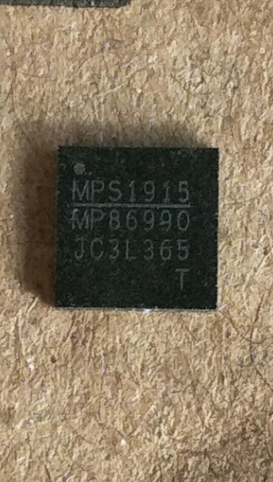

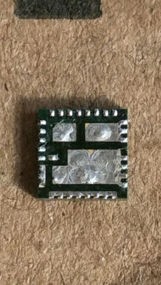

如题,手里有一张影驰1660,MOS管型号是MP86990,找过万能的某宝如今也不万能了,特请教老司机有没有什么型号可替代,谢谢了!

作者: 识指紧扣    时间: 2020-11-7 07:22
和蓝宝石显卡的SIC632地盘形状一样

作者: tongli8488    时间: 2020-11-9 23:16
识指紧扣 发表于 2020-11-07 07:22
和蓝宝石显卡的SIC632地盘形状一样
谢谢,回头试试!看看能不能爆炸
作者: AZASR半月    时间: 2020-11-17 06:42
pwm 上下管都集成一个里的,不太好代换,找料板拆吧
