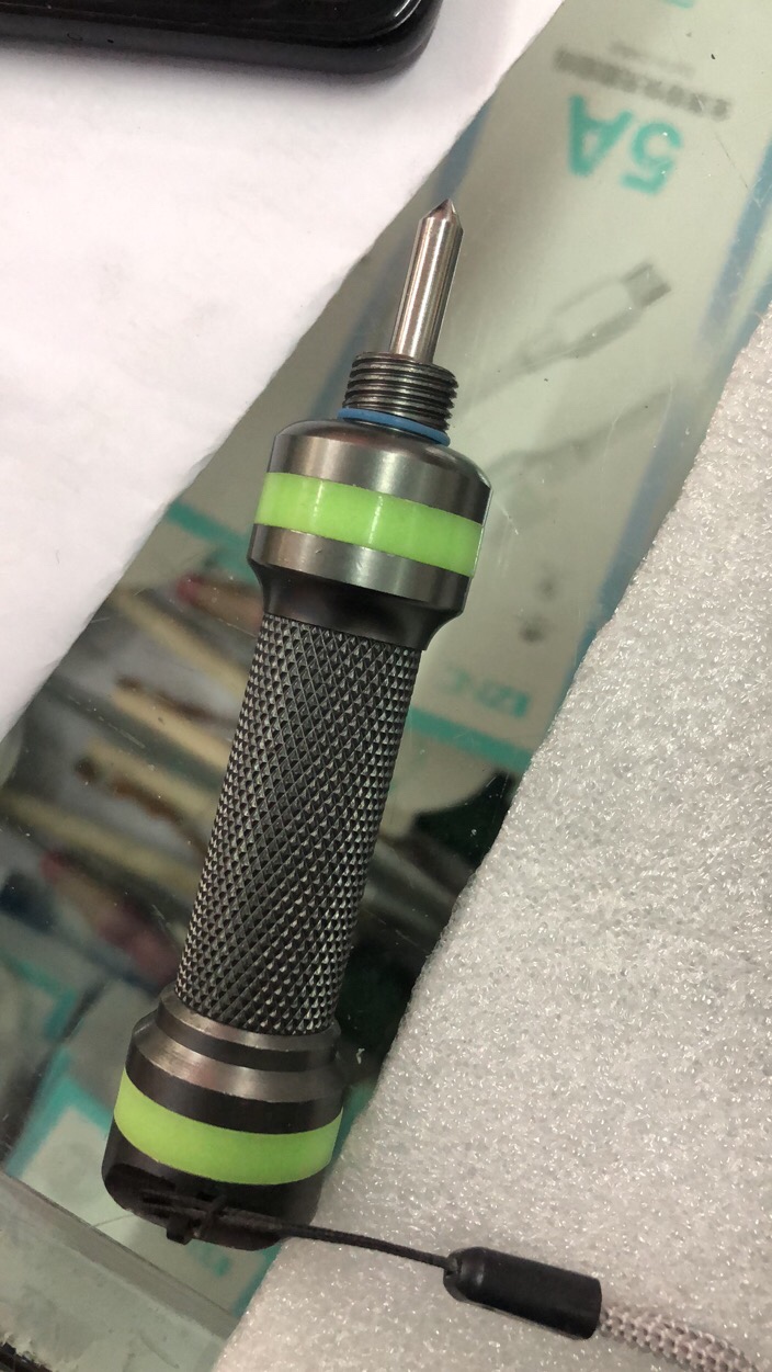

买了一个爆破神器,一顿操作猛如虎,拆完发现神器力度有点大,爆过的地方有坑。万幸的是中间充电线圈没用神器。摄像头四周用着挺称手
,没坑。

用这玩意我一直害怕搞摄像头周围时震坏摄像头,你们胆子大啊。
作者: Mr.peng    时间: 2020-11-9 19:51
不是可以调力度嘛,调下看看如何
摄像头那边下手轻点,也可能是运气好

作者: 小鱼在修手机    时间: 2020-11-14 20:00
我用打cpu的 切割机比那个更好用 都还坏
作者: 小鱼在修手机    时间: 2020-11-14 20:02
我用小的切割机,割后玻璃都不会坏
