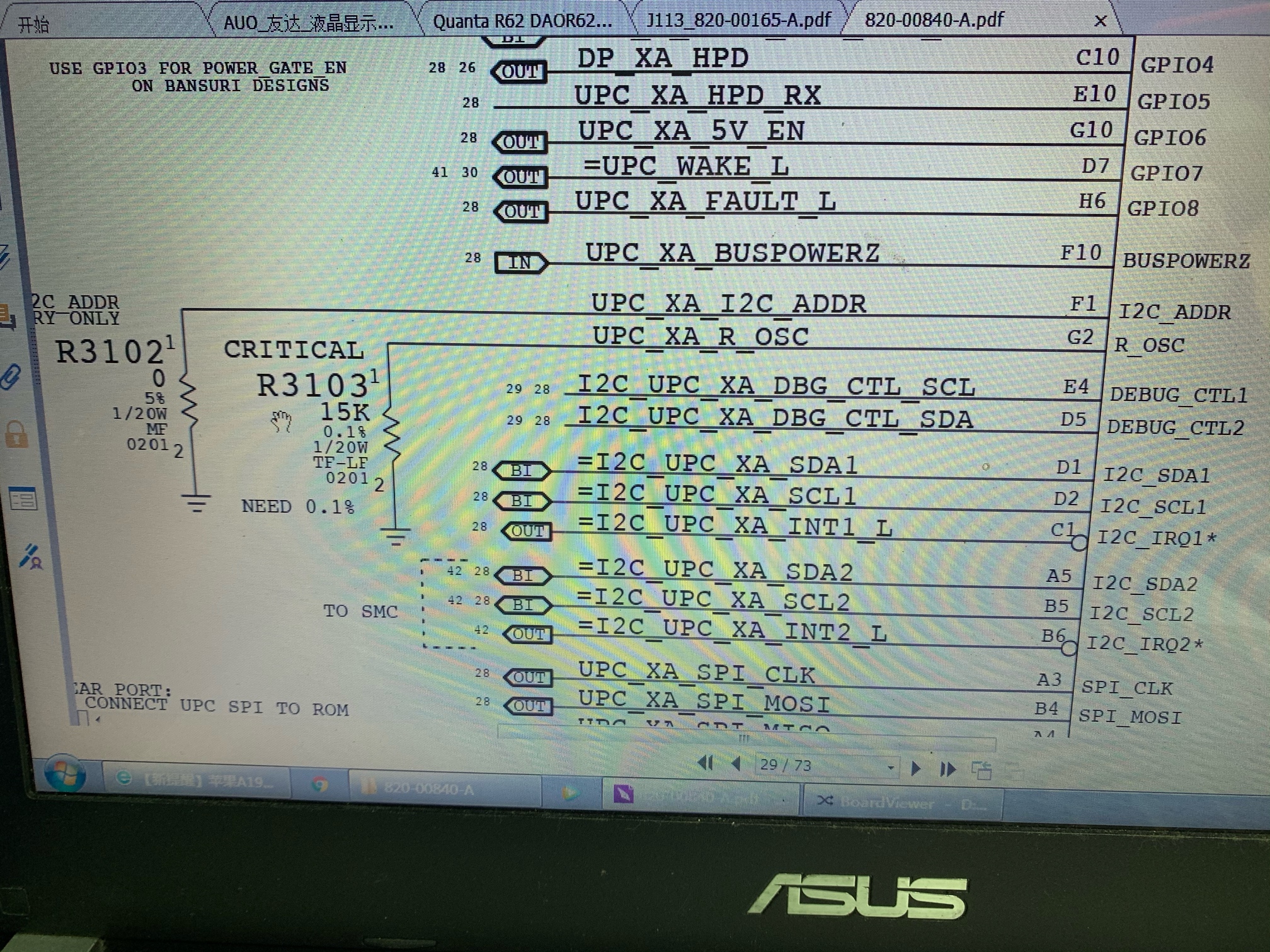

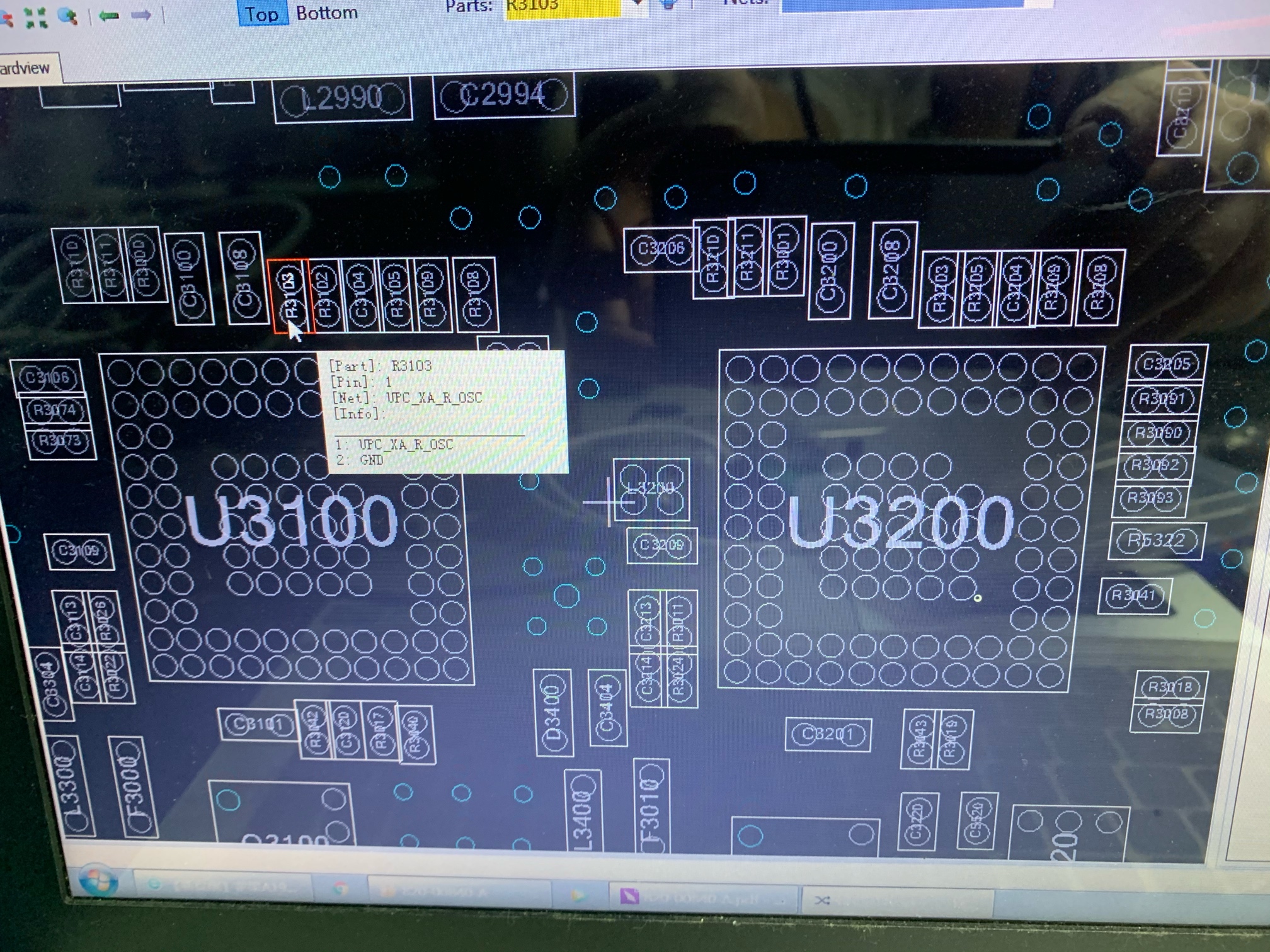

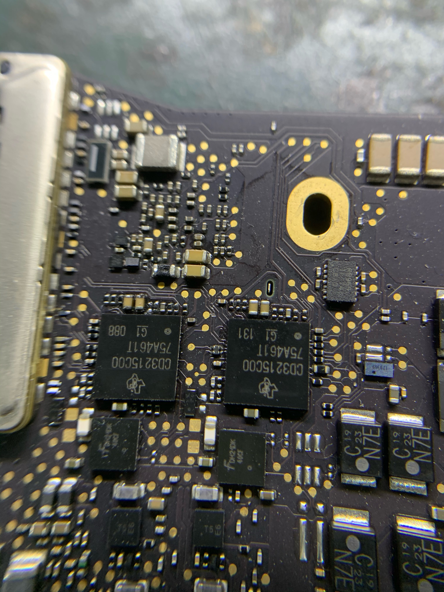

这台电脑是进了一点水,电源插所有接口都不能开机,看图片中,a1708这里有两个usb-c接口,也有两组芯片,现在是R3103这个15k的精密电阻进水腐蚀,实在找不到料,能不能飞线去另一组的精密电阻上?或者现在这个电阻不装是不是不管那个接口都不能开机,还是只有一个接口不能开机?求高手回复,谢谢

另一组的这个电阻,大小是一样的,也是15k
作者: ★.断点oミ    时间: 2020-11-6 14:34
找个15K的电阻就可以啦   笔记本主板大把多
作者: ★.断点oミ    时间: 2020-11-6 14:35
知道是这个电阻引起的就好解决

找个15K的电阻就可以  料板上都是
