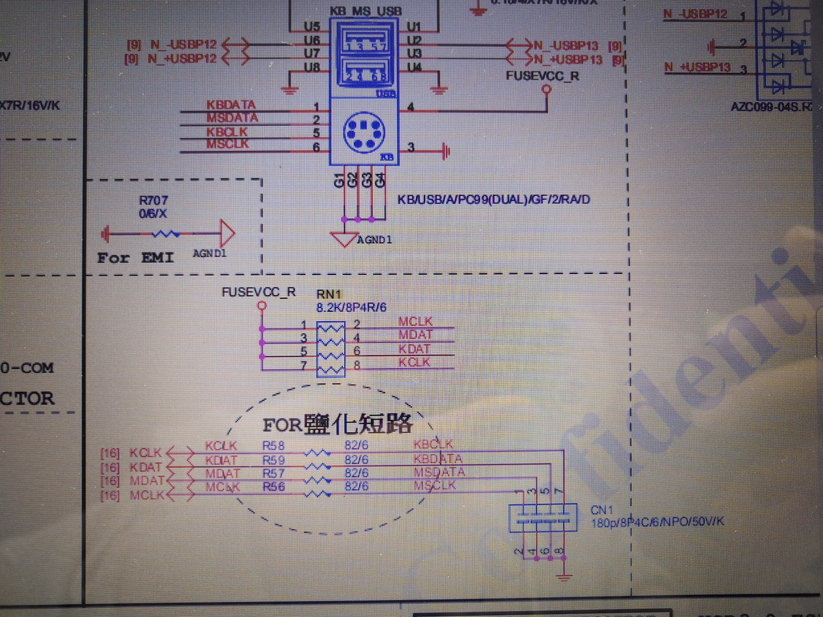

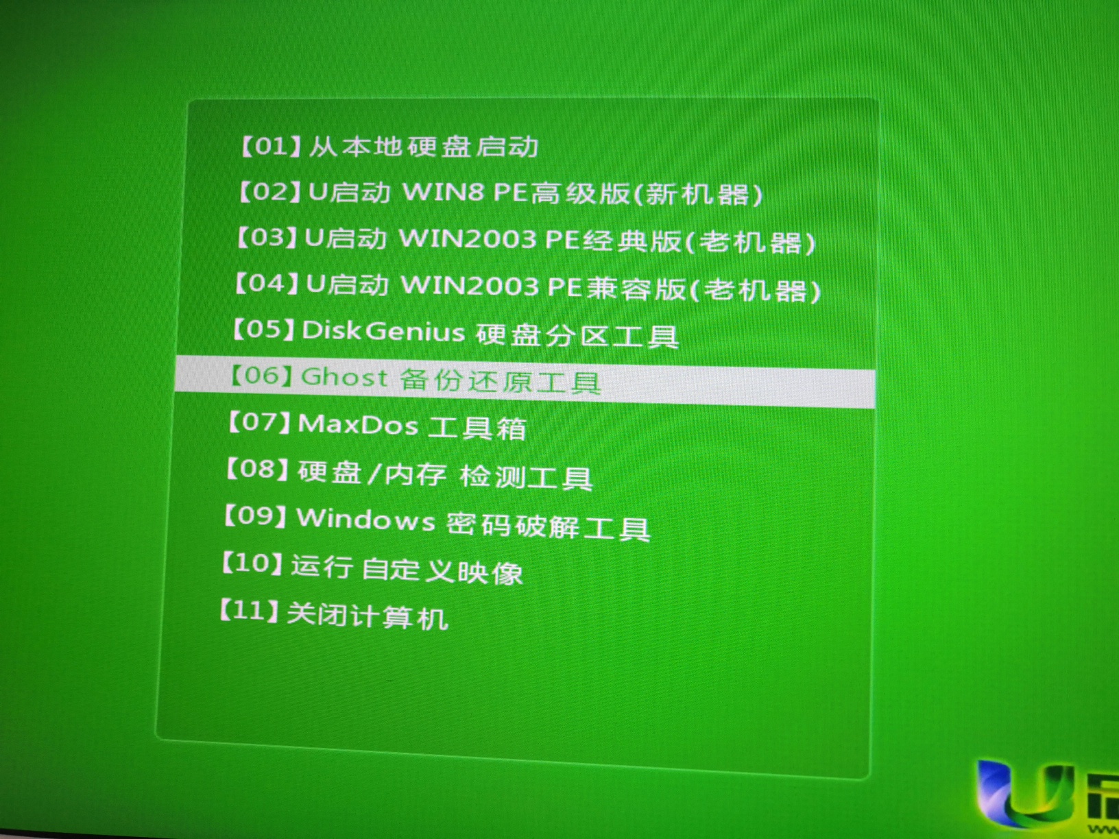

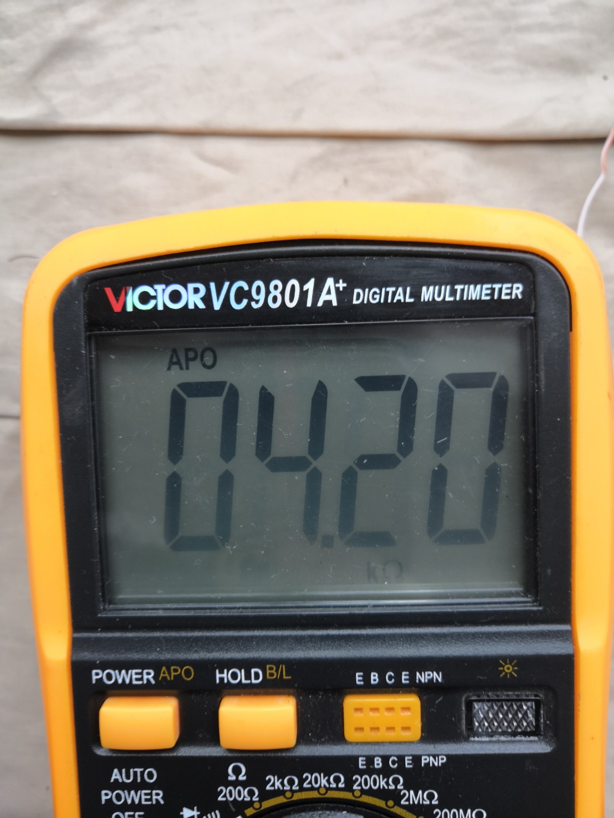

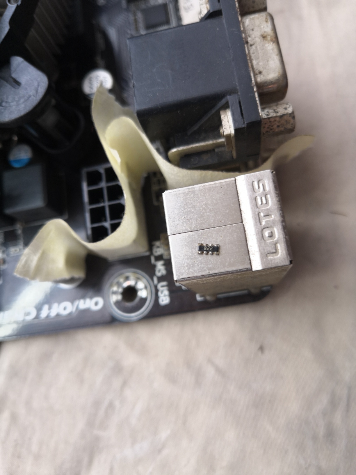

标题: 技嘉b85m_hd3未进入系统前和pe下键盘失灵 [打印本页]
作者: 一曲心然    时间: 2020-11-5 11:57
标题: 技嘉b85m_hd3未进入系统前和pe下键盘失灵
非正常关机后开机未进入系统前键盘失效(默认修复系统,第二是正常启动),倒计时后进入漫长的系统恢复中。期间键盘灯不亮,任何操作无效,进入系统后正常,在BIOS里正常,pe下也无法使用,检查接口电路,5v保险过来到到鼠键的排阻822不正常4.2k,更换后好了。
作者: 22菌    时间: 2020-11-5 23:16
时钟数据的上拉电阻把
作者: ruo愚    时间: 2020-11-5 23:17
我知道usb有的设置不当会如此,PS/2到没遇到过
作者: 22菌    时间: 2020-11-5 23:18
ruo愚 发表于 2020-11-5 23:17
我知道usb有的设置不当会如此,PS/2到没遇到过
嗯,因为都不用PS/2的键鼠了
