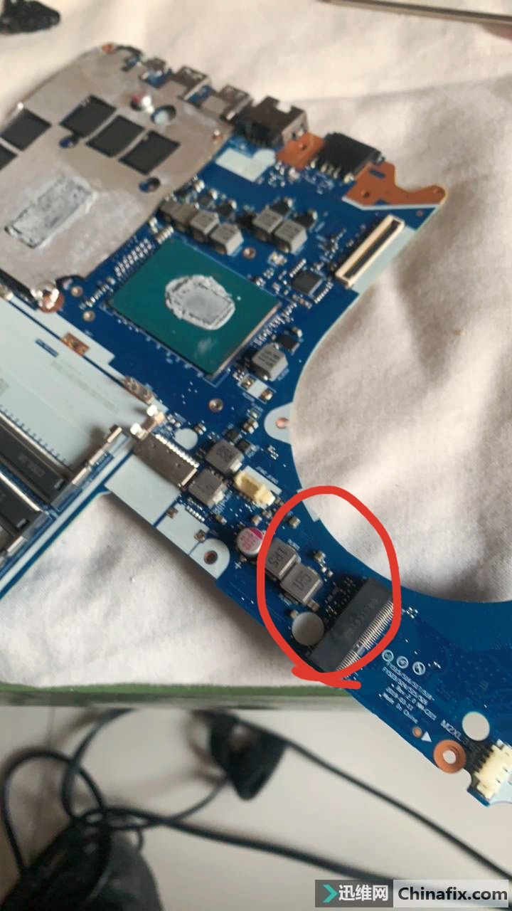

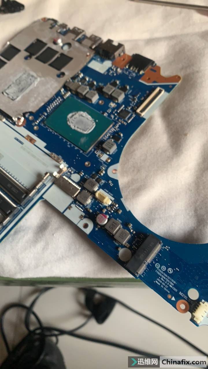

标题: 联想Y7000P 屏线插错导致主板不开机 [打印本页]
作者: aywxm    时间: 2020-11-5 08:03
标题: 联想Y7000P 屏线插错导致主板不开机
换错18款19款的A壳屏线不一样,导致主板不开机,现在插电这块发烫
作者: 中博科技    时间: 2020-11-5 08:37
这下CPU可能受不了哦
作者: 游建国    时间: 2020-11-5 09:39
可能把cpu干短路了,所以供电发烫
作者: 广州迅芯科技    时间: 2020-11-5 10:01
应该是烧桥了
作者: H55    时间: 2020-11-5 10:41
交学费了!。
作者: 维修徒徒    时间: 2021-5-11 11:56
屏线插错。不多说,不是半路师傅就是那种瞎子点灯装大师的人
