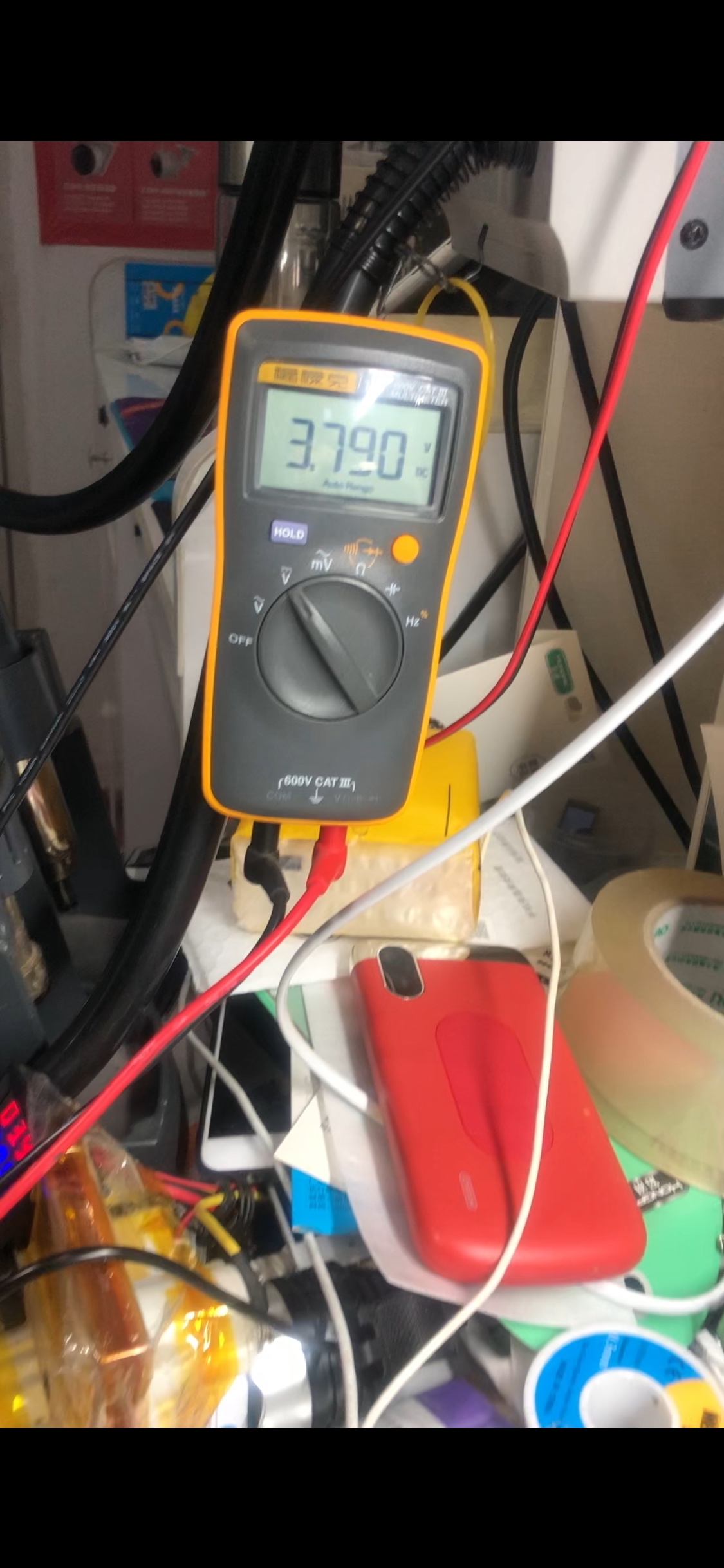

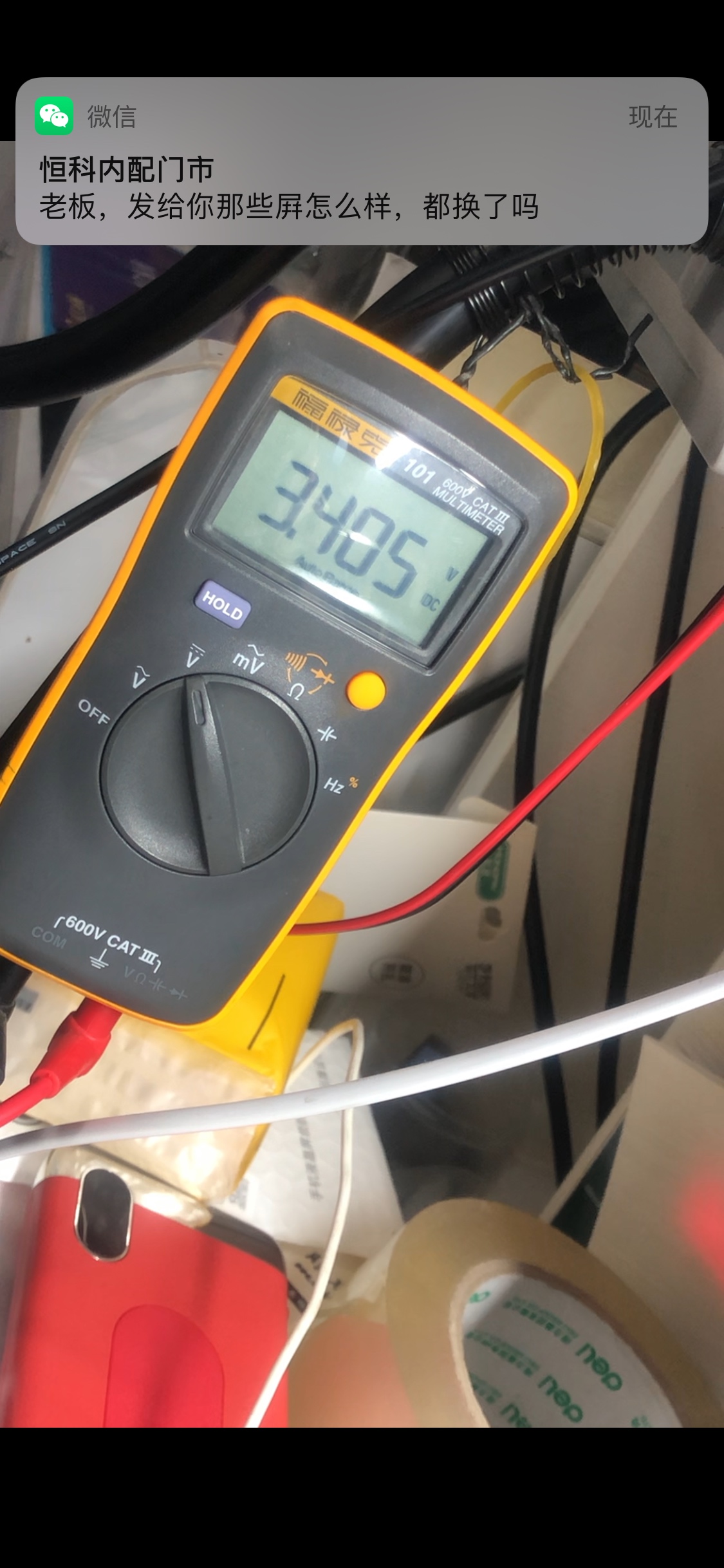

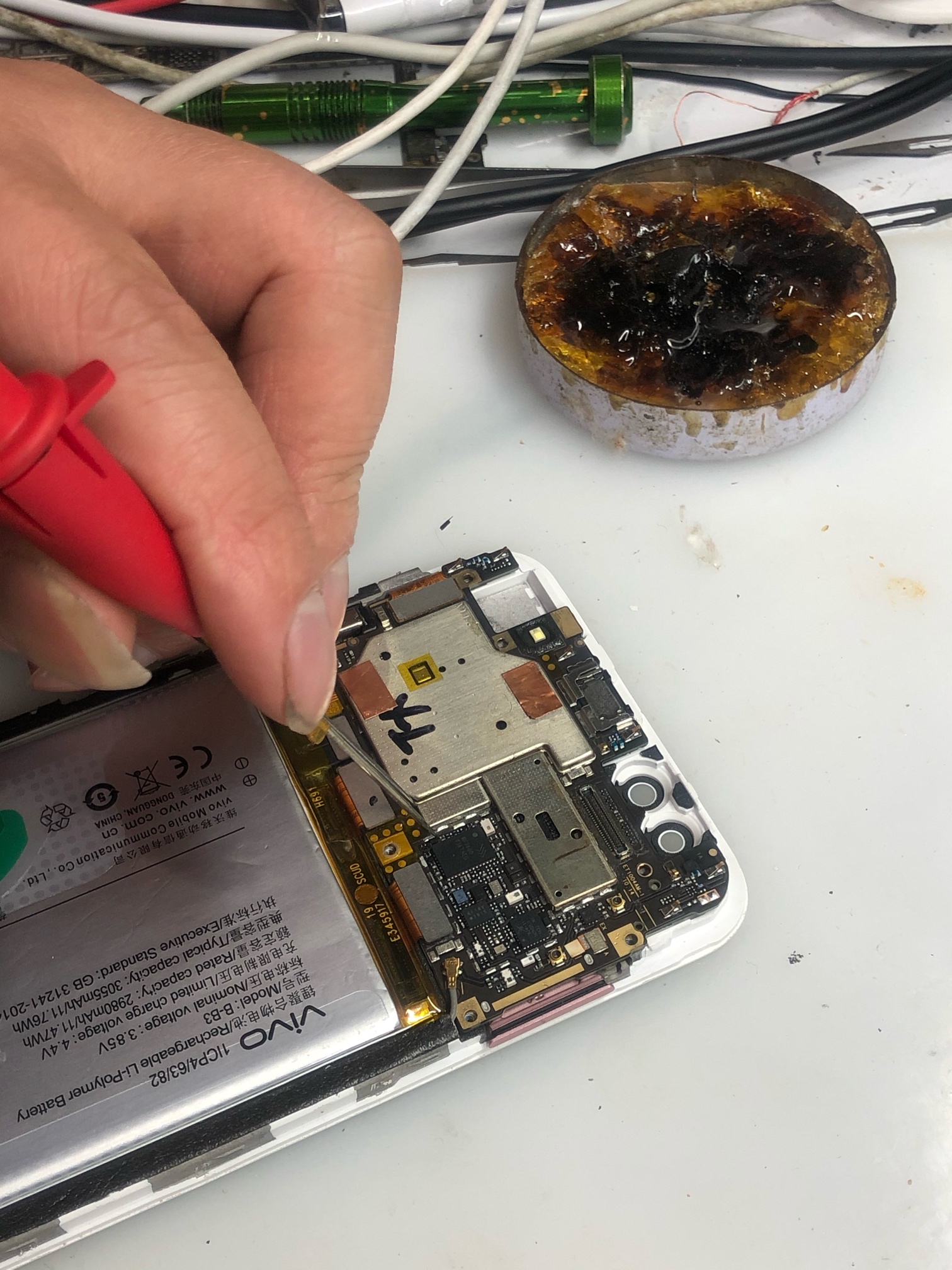

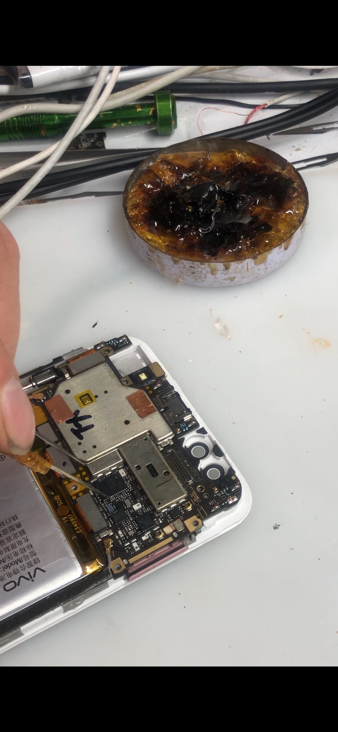

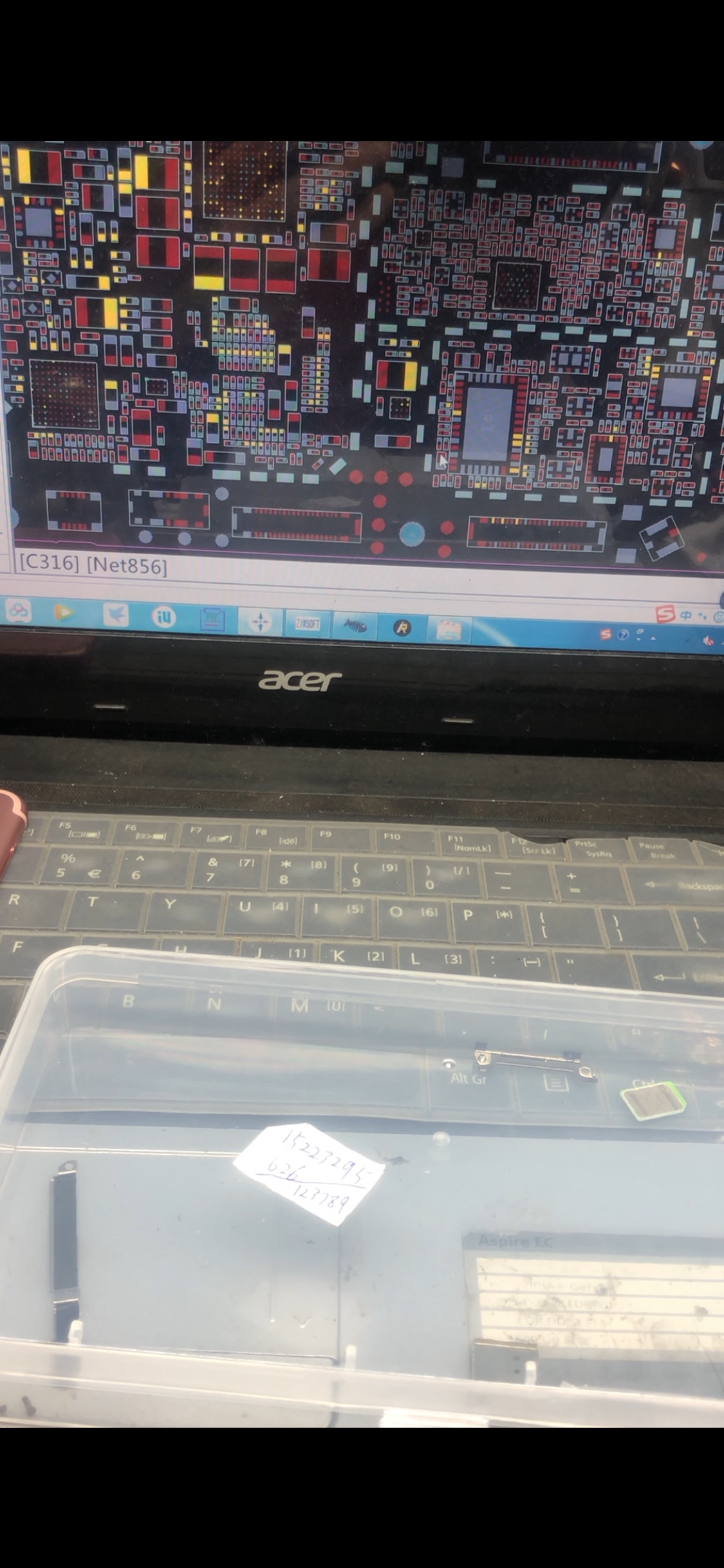

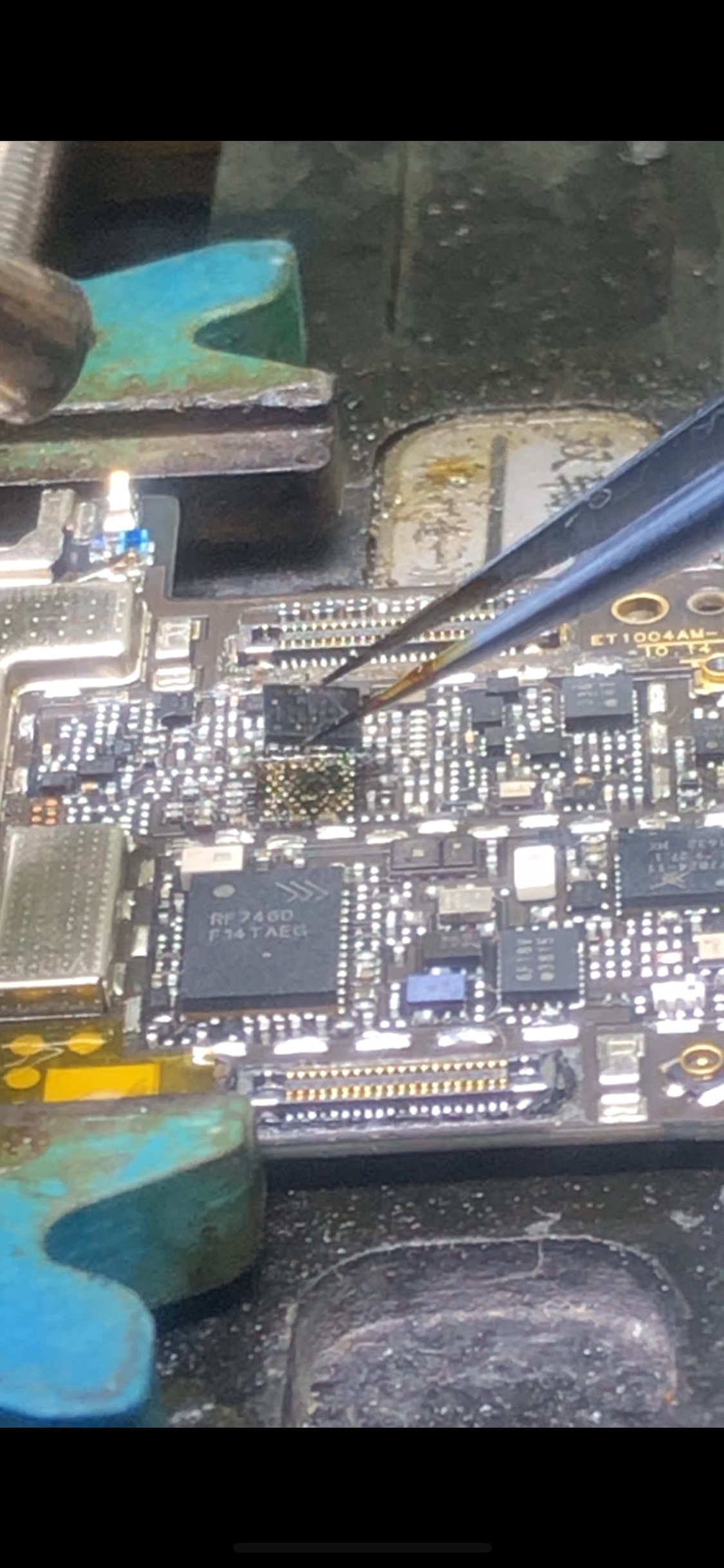

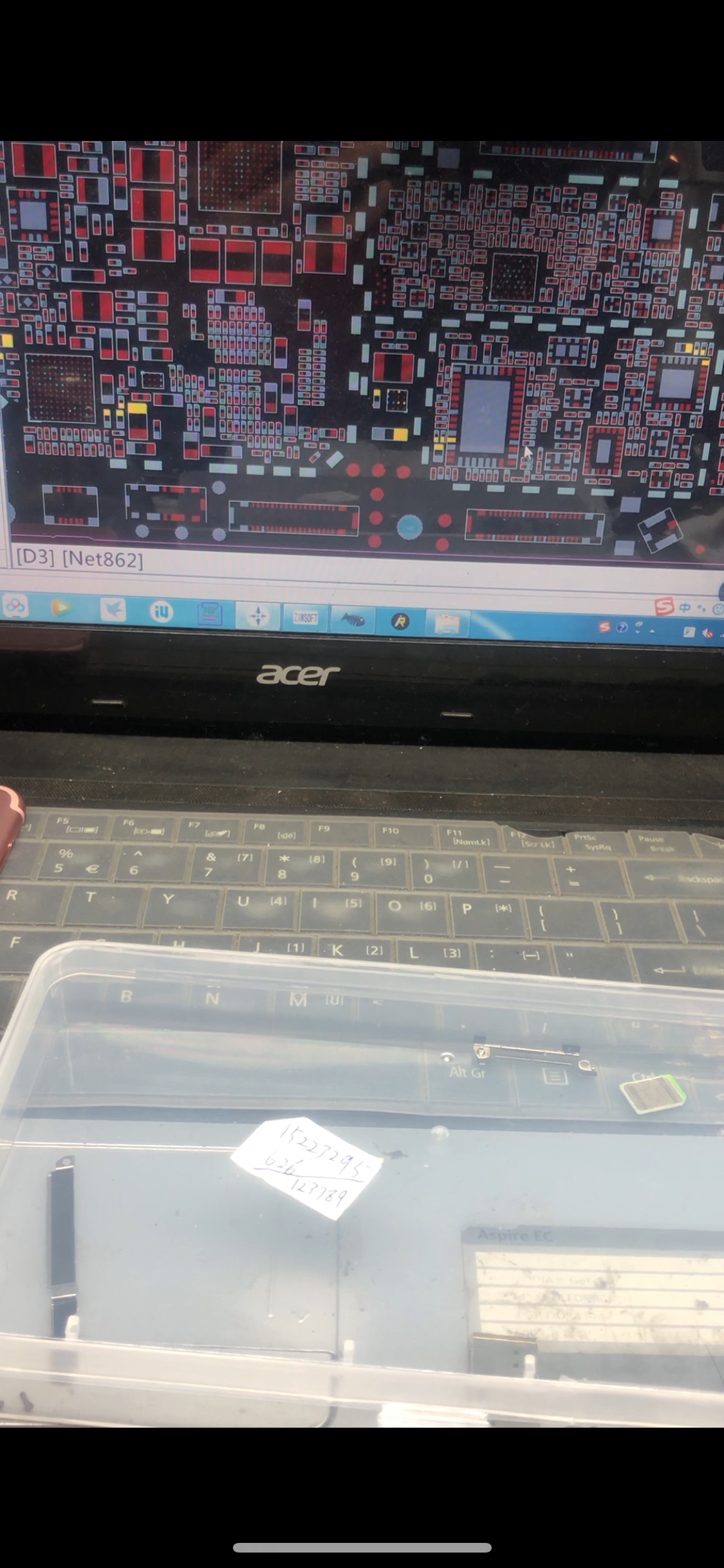

Vivo X9无服务,打不通接不到电话;先查工作条件,功放供电1.8v;3.4v ;3.8V,电压都正常。看了下主板成色很好;也无进水痕迹,怀疑自然损坏,自然损坏的无信号机型;中频坏得较多,更换中频,问题解决;维修结束[OK]

任何型号功放都能测到这3个供电吗

无服务,或者提示正在打开天线,基本淦了中频就可以了
