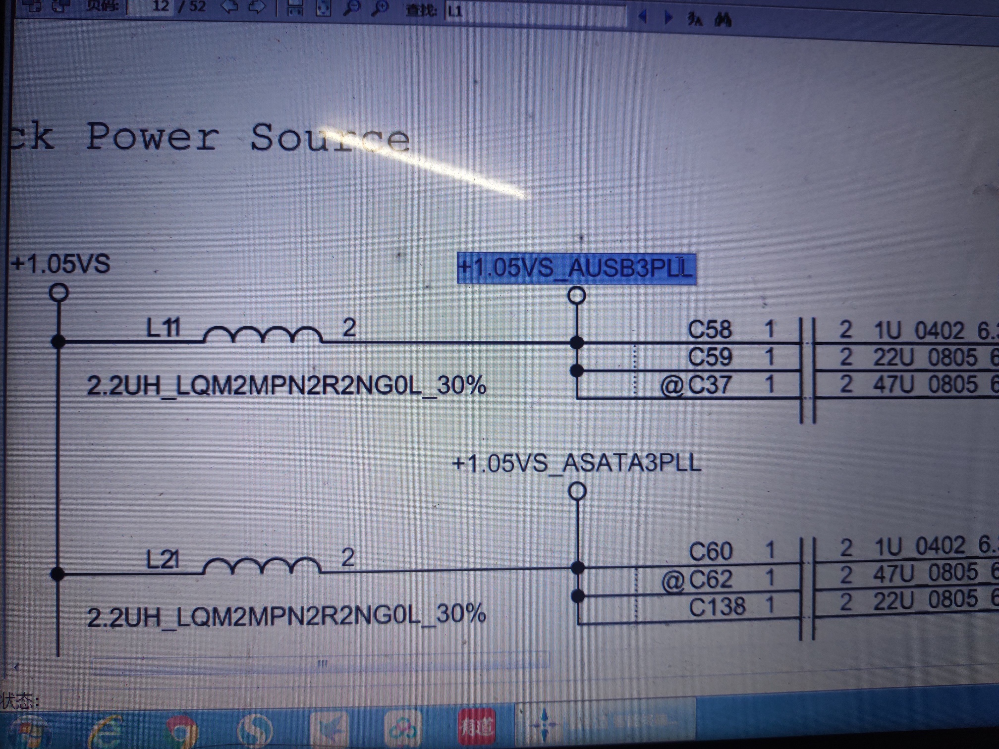

      接一台Y40-70板号LA-B131P待机0.08,触发指示灯要亮,就是开不起来,这个情况基本说明EC是没有问题的,故障可能在CPU周围,测得CPU边上L1等短路,断开不短,坐等图纸下手。
作者: xfzl    时间: 2020-11-4 09:34
L1是1.05vs_ausb3pll,直通CPU,查一下c58,c59,没问题就是CPU挂了
作者: t252970629    时间: 2020-11-4 09:42
谢谢朋友,1.05V短路,的确是CPU挂了,烧鸡大法CPU发烫
