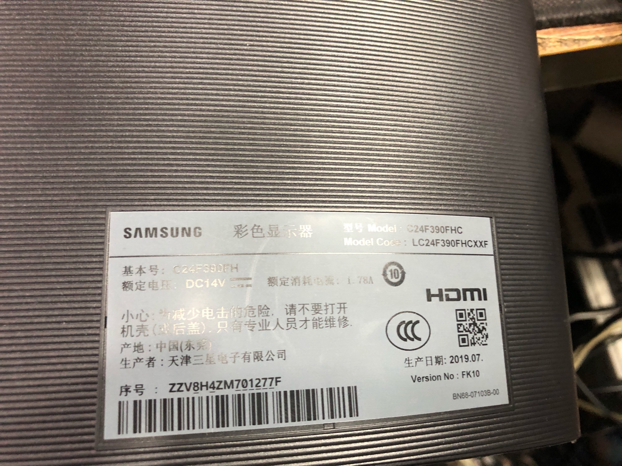

标题: 三星C24F390FHC刚过保,就坏了。新手修显示器

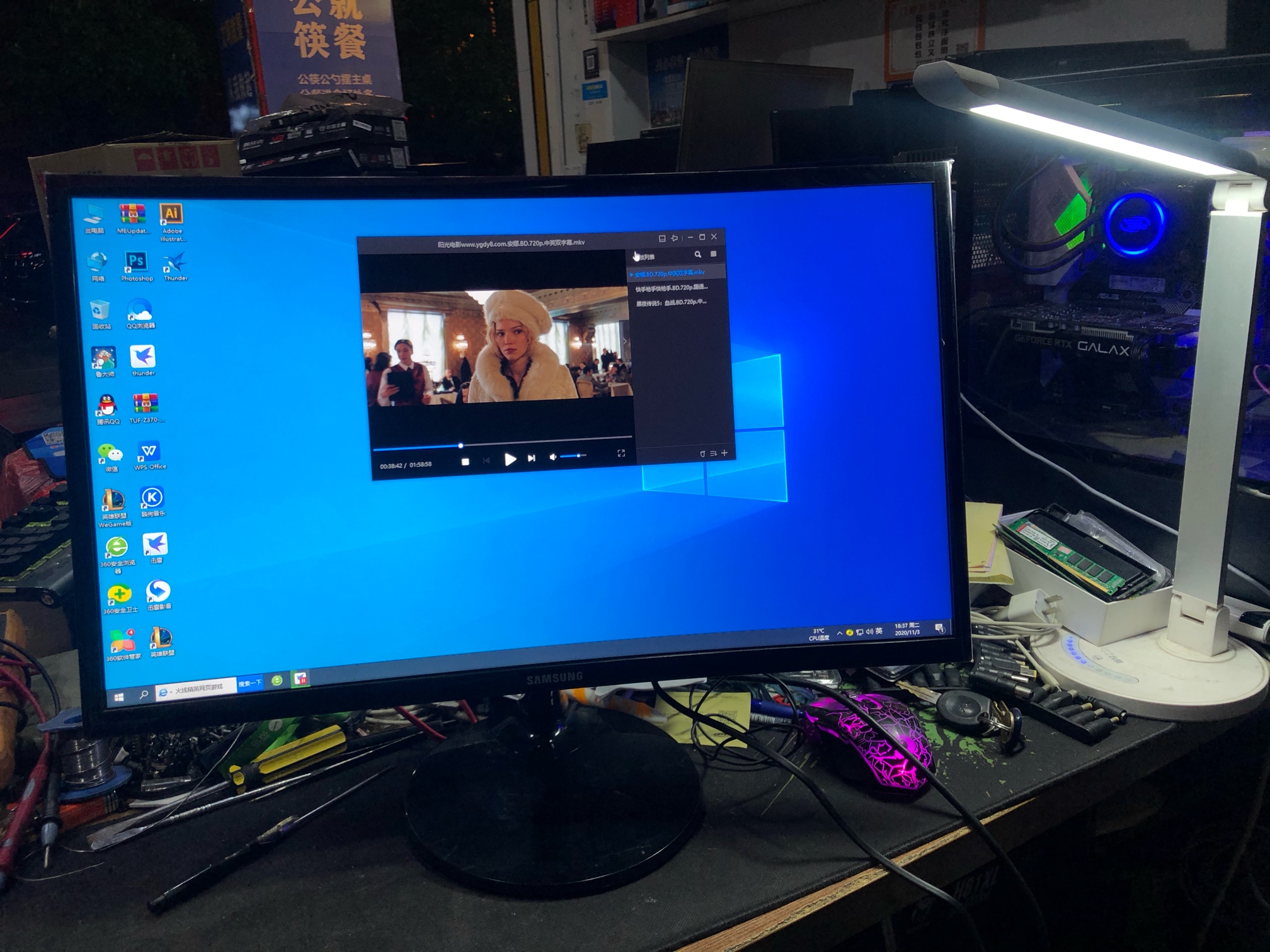

不开机,拆开,插上电,手触摸到8脚芯片,发烫,型号忘记了。断电,测量,发现有2个电容短路了,拆下它还是不行,接着拆下8脚的,从旧板上搬了一个过来,亮机了。

这个八角芯片应该是mos管、调压使用的、
