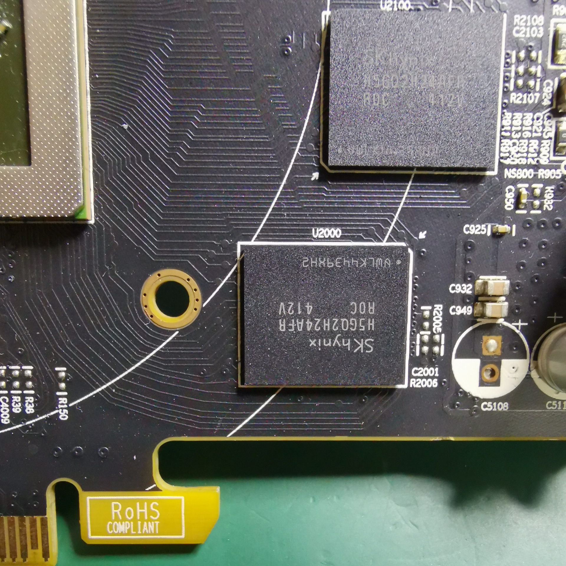

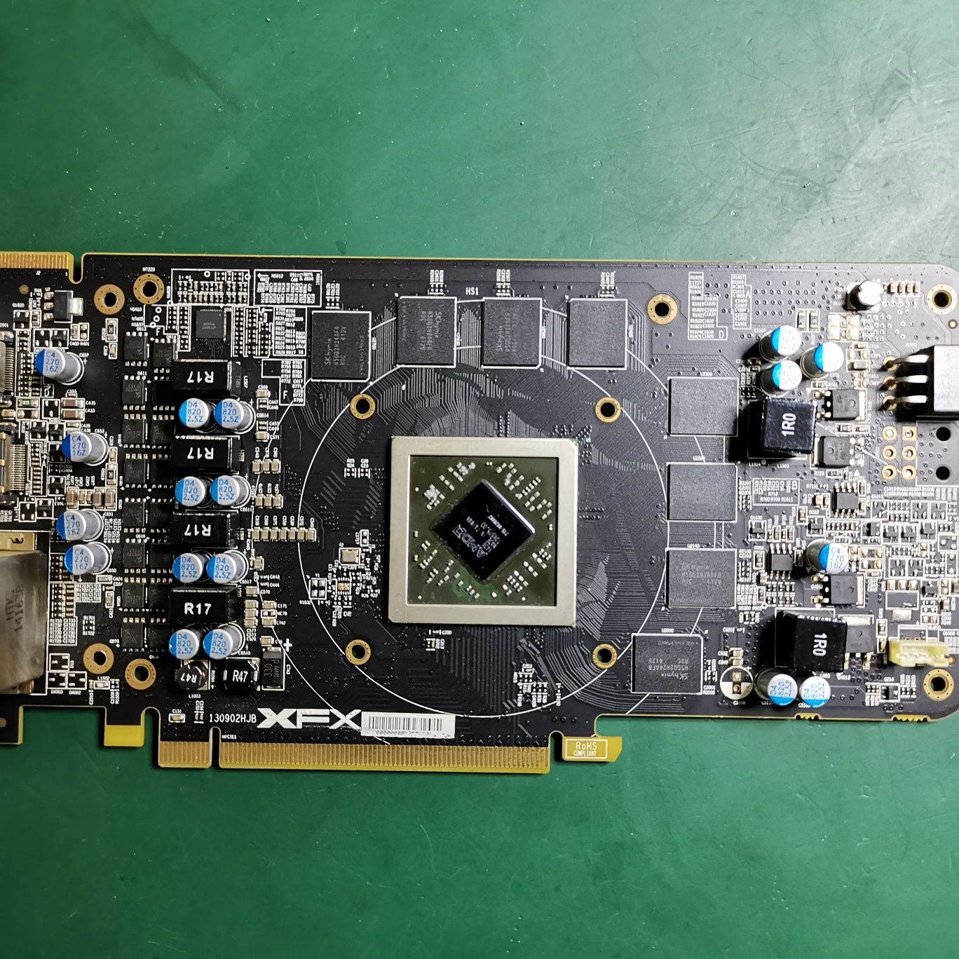

前几天弄这个265显卡测试程序,一直没有弄好后来换一个版本的可以了,今天这块显卡什么情况呢,显卡可以正常进入系统,只要不跑3D程序基本上不管用多久都没问题的。只要跑3D几分钟就开始花屏。
一开用显存测试程序测试也没有问题
然后我又跑了一会甜甜圈,让他多跑一会然后等出现问题马上进入测试程序结果发现G通道有问题。
先看一下故障现象吧!不是灰屏就是蓝屏还有花屏这种竖条纹,这种条纹有些卡是显存供电不稳定也有可能导致,但是这个卡应该不是,因为电压我也测试过的
然后直接干显存,我也不加焊了,加焊有可能会好可能管不了多久,换一个好一点。
然后换上显存用甜甜圈又跑了20-30分钟没有发现问题问题基本上解决了。

想问下,你更换显存时 需要上BGA吗?还是直接风枪吹?
作者: 5605245    时间: 2020-11-3 20:50
作者: ruo愚    时间: 2020-11-4 01:04
预热台+风枪
作者: -步    时间: 2020-11-4 07:53
人家直接用风枪吹的话,下面都有预热台的。没有预热台还是用BGA保险点。。
作者: huenhao2018    时间: 2020-11-4 16:43
风枪加预热台是必须要的,BGA的话不一定,只要不干核心不需要BGA的。
