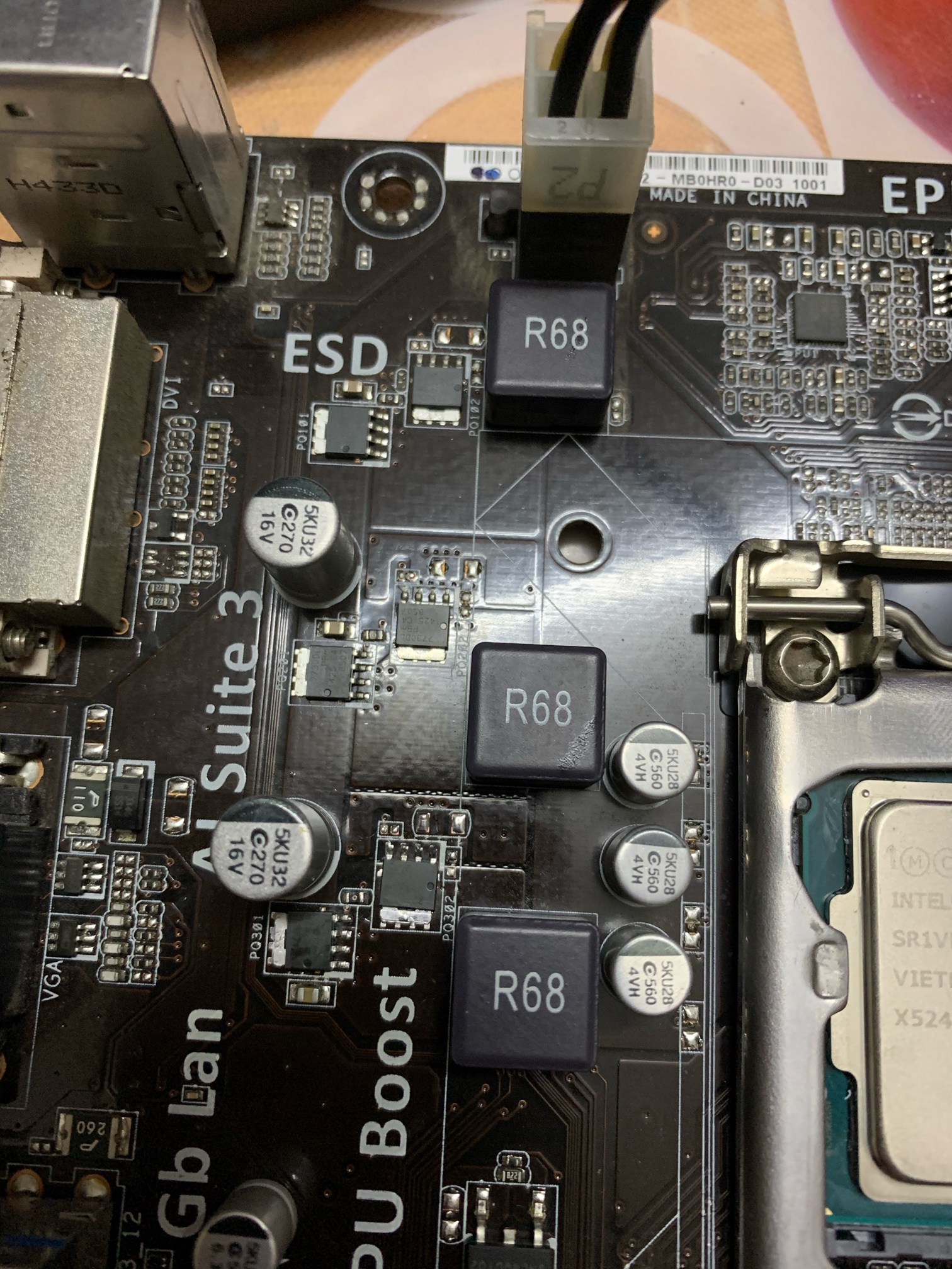

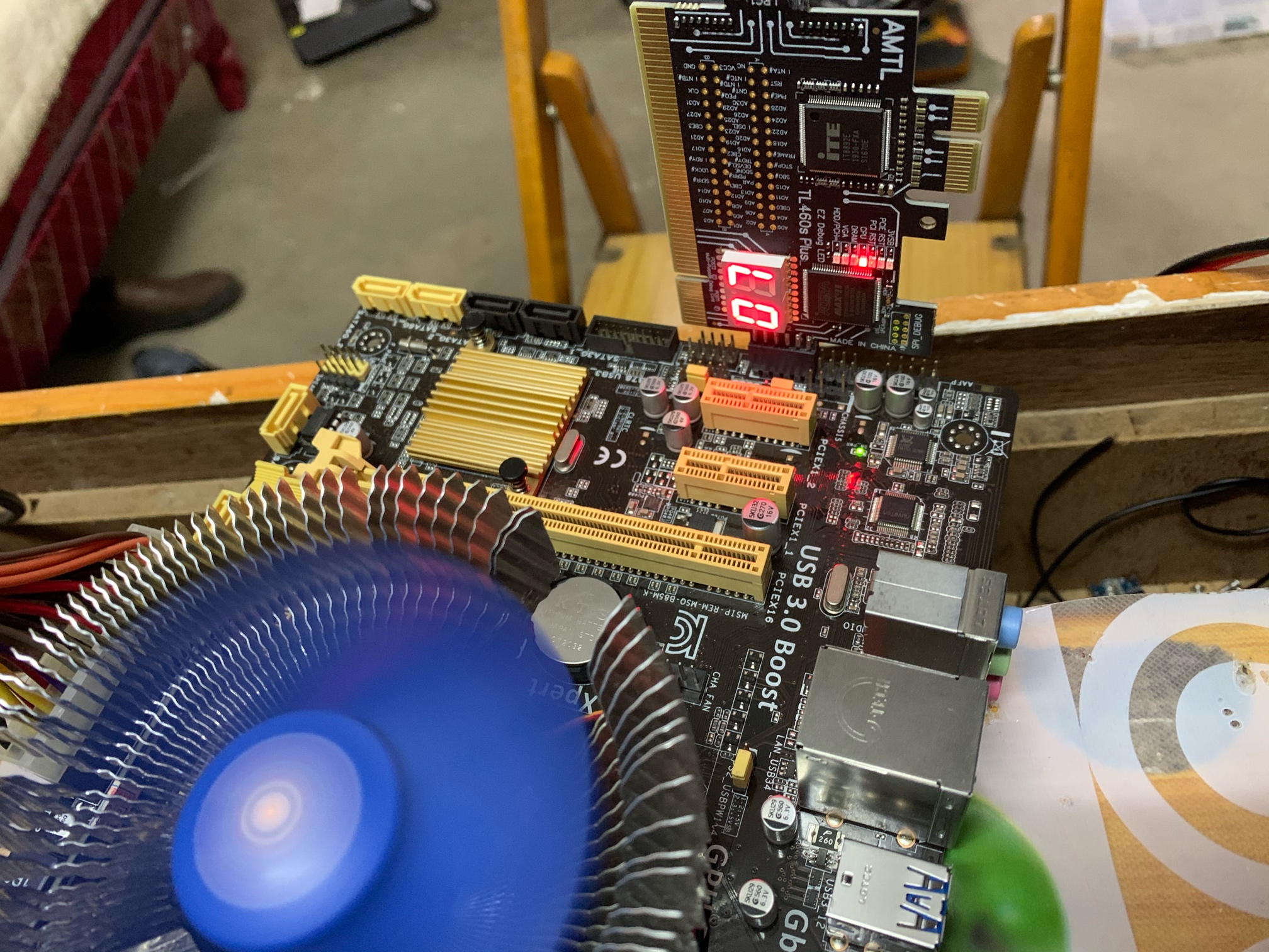

华硕B85MK开机掉电,掉电不重启,测CPU供电对地短路,查三组MOS中最下面一组的下管G级已经对地短路,D级也对地短路,于是更换下管,更换完开机不掉电了,测CPU供电有1.7伏,这下高兴了,以为可以亮机了,但是任然不亮机,代码跑07。纳闷中,CPU供电已经出来,复位,时钟都出来了,怎么不亮机
于是测刚刚更换的下管的G级对地二极值无穷大,开机下管G级无电压!哟嚯,原来下管没有工作!于是怀疑供电芯片也坏了,准备查供电芯片,但是转而一想,既然CPU供电1.7已经出来了,其他两组供电已经产生,按理说供电芯片应该已经工作了呀,为什么这组下管G级没电压呢。
于是再测供电芯片给这个下管G级提供开启工作的脚位,发现是正常的。难道断线了??????查一下板子后面果然!
下管G级和供电芯片的信号线腐蚀了一个小点,这下豁然开朗了,这个地方断线,下管G级悬空,CPU供电直接把下管烧毁。于是一坨锡补好线,再开机,还是跑代码07!

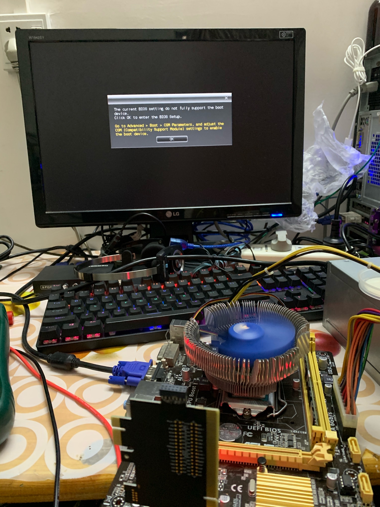

考虑这下应该是BIOS问题了,刷BIOS成功亮机

换完以后 下管 G极 悬空  应该还会烧啊      运气好   省事了

应该是换上后,G级当时我放过电,刚好处于低电平状态,下管mos处于截止状态,也是运气好。不然就像你说的要是当时G级处于给过一次高电平的状态那么下管也会很快烧毁,现在终于能理解g级不能悬空的道理了。

作者: 艺华电子    时间: 2020-11-12 10:20
这个检测卡在那里买?我的检测卡去维修的时候忘记拿回来了,也不好用。
作者: rnp130    时间: 2020-11-14 23:23
淘宝,迅维店买的
