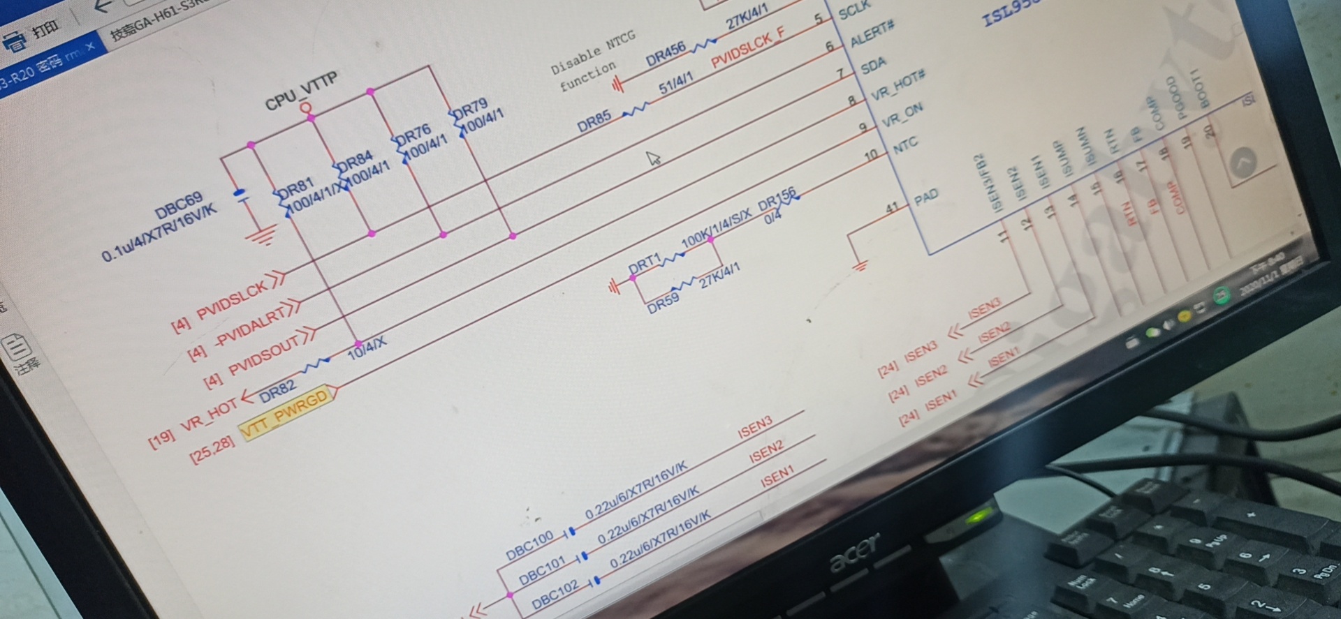

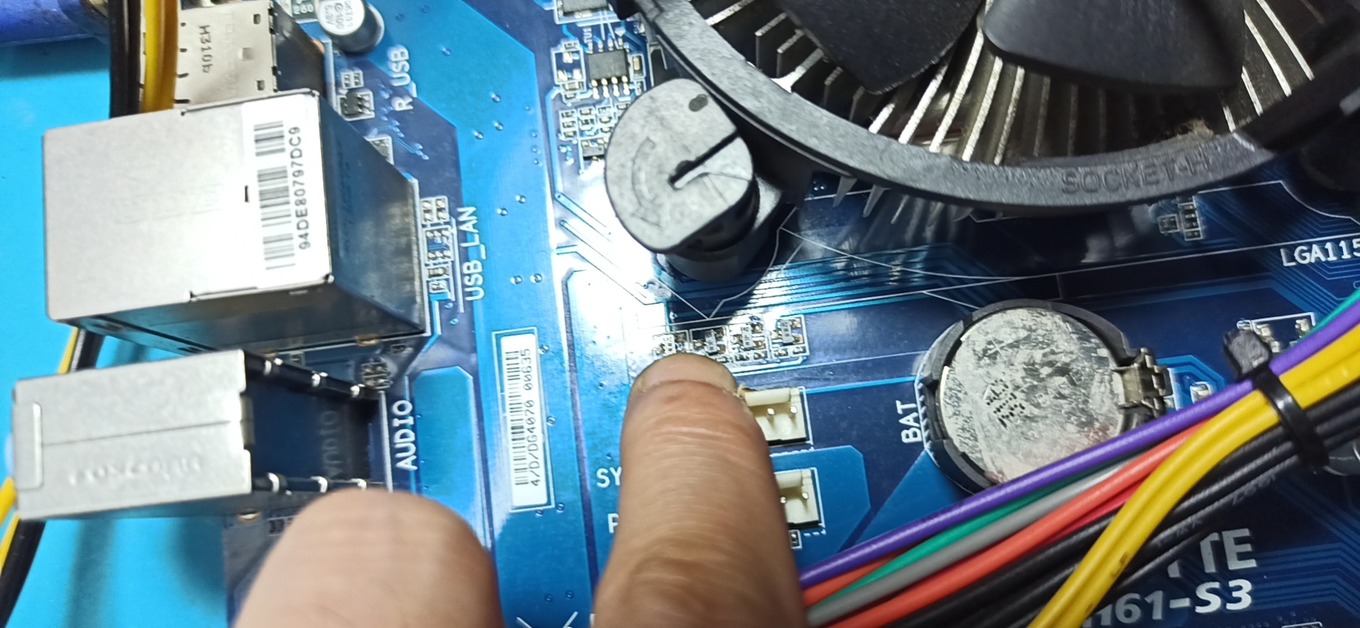

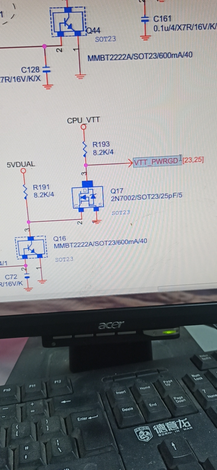

一块技嘉GA-H61-S3触发掉电又触发又掉电循环,现象是风扇转一下又停,又转一下又停,根据经验判断可能是主板缺少某个电压导致掉电,掉电还能自己触发,基本可以排除短路,测了一下各个主要供电,内存1.5有,1.05cpuvtt有,桥供电有,cpu供电无。所以判断由于没有cpu供电造成触发后掉电,此板cpu供电芯片为95836,第9脚为芯片开启,测了一下9脚为底电平,可判断芯片没有工作,按图跑线,Q17的2脚测无电压,Q16各脚电压正常,但却没有导通,直接更换之。问题解决。

Q16不导通,Q172脚G极是高电平才对吧。,CPU_VTT 上拉,VTT_PWRGD 才是低电平吧。

谢谢分享,Q16没有导通,Q17导通就不正常,反过来就对了
对,我认为也是这样

Q17拆除,可以解决问题

如果Q16各角电压OK,那Q17应该是低电平才对,VTT_PWRGD为低
