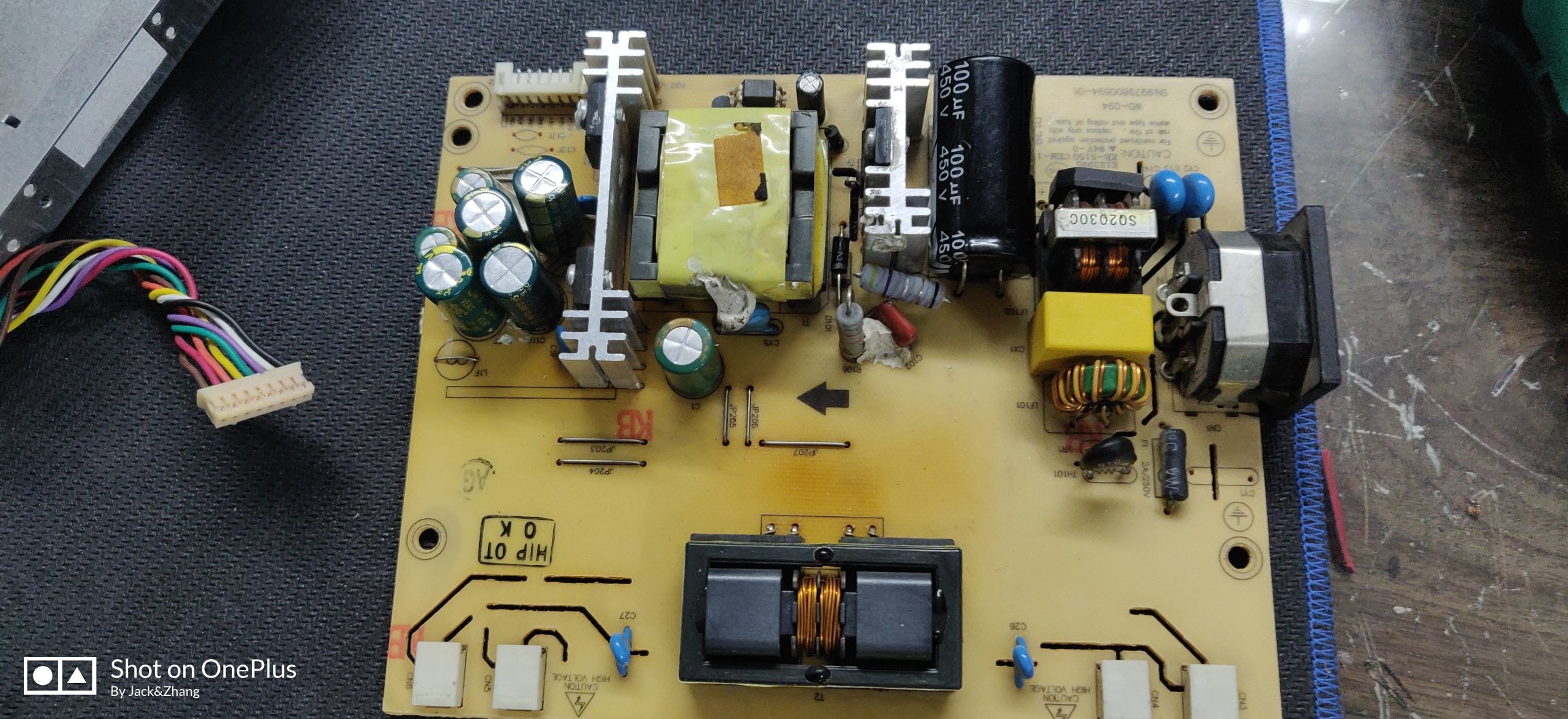

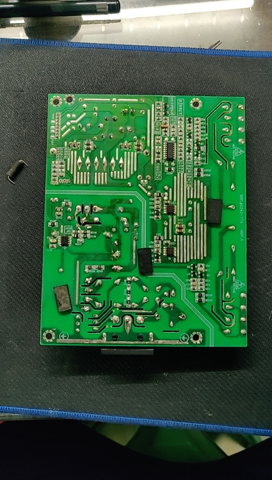

作为一个纯小白。
就想问问,这个现在300v电流已经有了(直流),但是,场控管以后就不知道我该怎么测了,有没有大佬给我解释一下啊。
作者: 542083930    时间: 2020-11-2 10:19
测后面电容有没有输出5V 和12V 如没有,换到电源芯片就行了,应该是LD7575 或者 OB2269
作者: zxwzhm888    时间: 2020-11-2 10:23
先测后面电容有没有输出5V 和12V..............
作者: JackGH9527    时间: 2020-11-2 10:26
测了5v12v没有输出,后面的电容没测
作者: JackGH9527    时间: 2020-11-2 10:28
是直接测那几个绿电容吗?绿电容之前都有一个坏了,我给换了。因为不是很懂,不太敢带点乱测。
作者: zxwzhm888    时间: 2020-11-2 10:29
JackGH9527 发表于 2020-11-2 10:26
测了5v12v没有输出,后面的电容没测
此电源电源芯片用的何IC?..........
作者: JackGH9527    时间: 2020-11-2 10:36
这个我也不知道IC是什么。
作者: zxwzhm888    时间: 2020-11-2 10:43
JackGH9527 发表于 2020-11-2 10:36
这个我也不知道IC是什么。
拍张清楚地照片,大家帮你看看.........

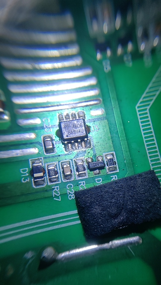

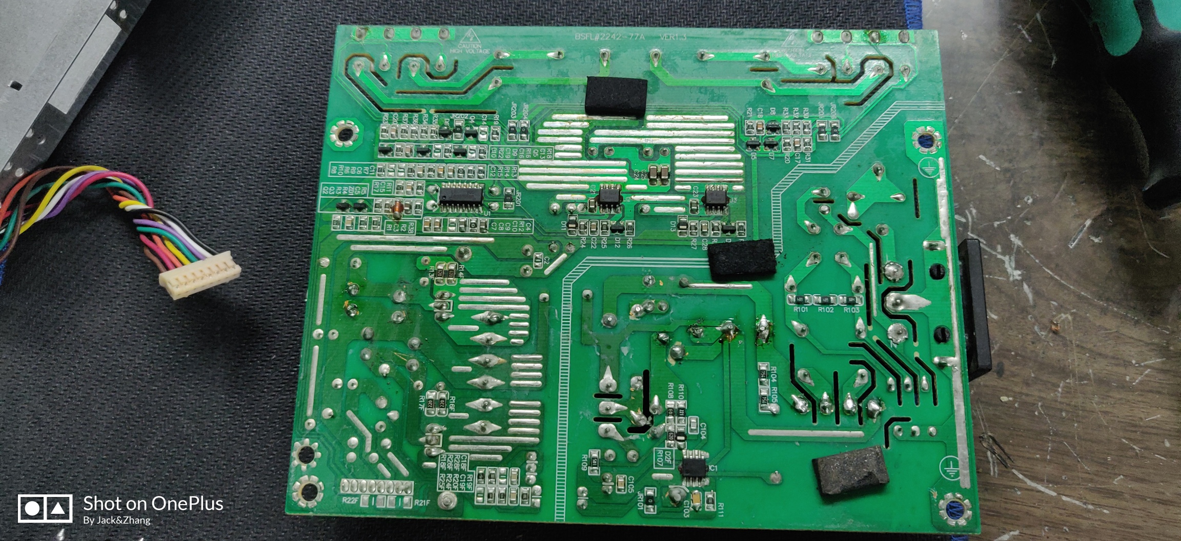

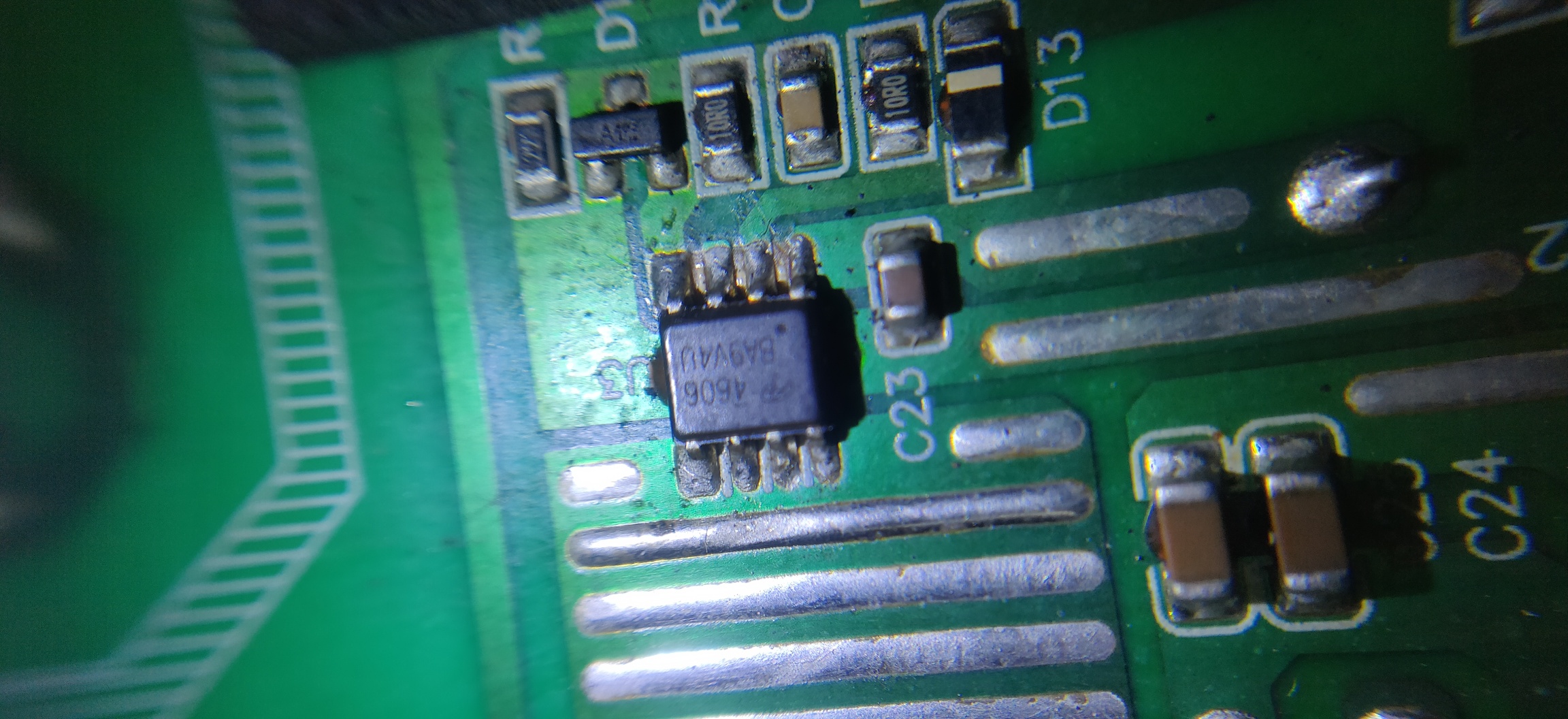

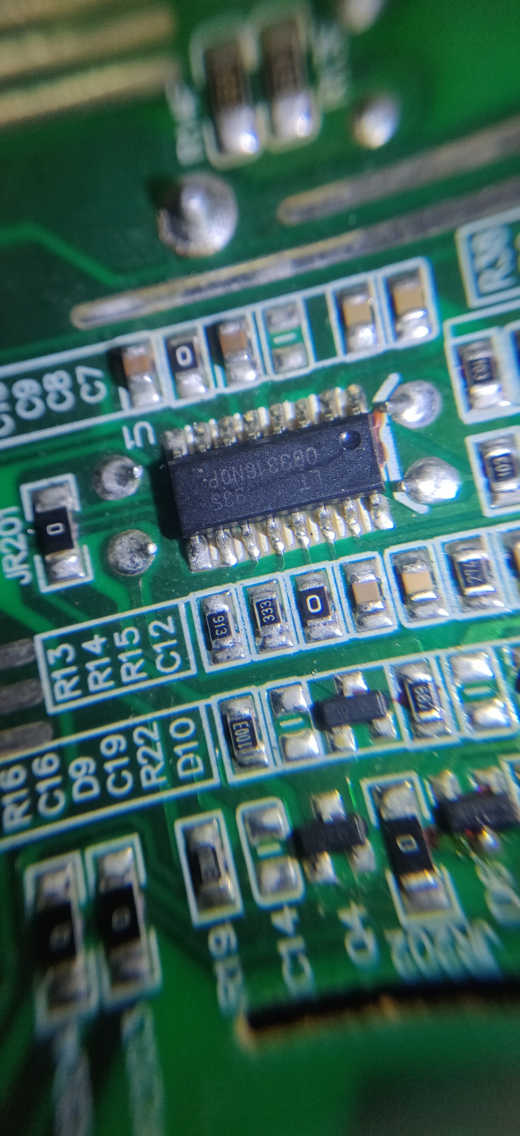

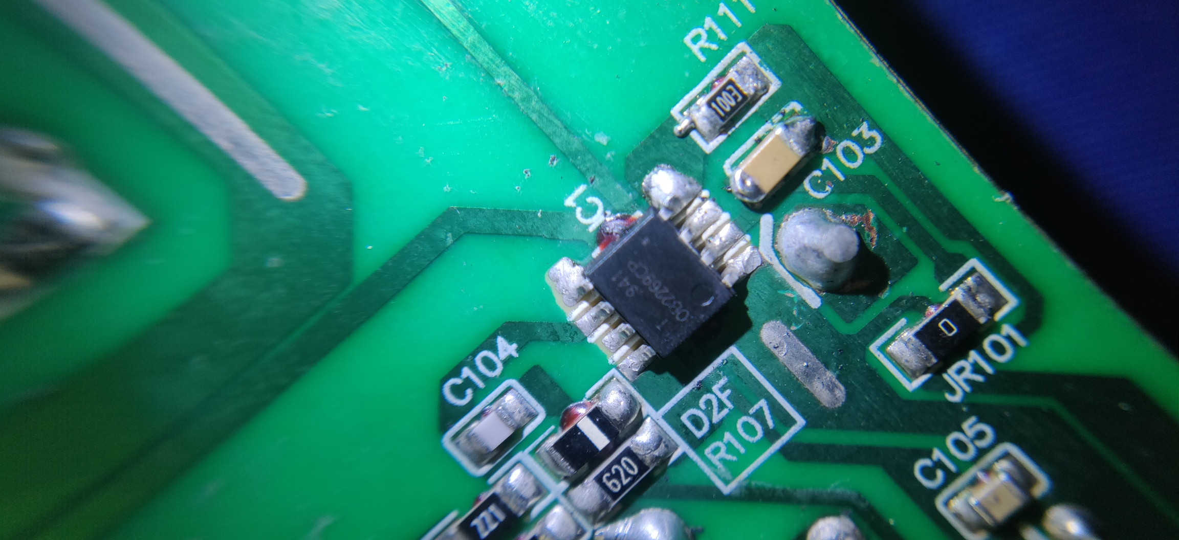

作者: JackGH9527    时间: 2020-11-2 11:46
这些东西,都是干什么的。我也搞不懂。
我都拍了一遍,里面很多都不认识。
作者: zxwzhm888    时间: 2020-11-2 12:26
JackGH9527 发表于 2020-11-2 11:46
我都拍了一遍,里面很多都不认识。
电源芯片应该是 OB2269...........
作者: JackGH9527    时间: 2020-11-2 12:38
就在刚刚,我那万用表测的时候,碰了一下电,然后300v电压都没了。又不知道那些东西烧坏了。
作者: zxwzhm888    时间: 2020-11-2 12:42
先查一下保险吧.............

作者: JackGH9527    时间: 2020-11-2 13:44
遇到新问题了。前面都烧了。整流桥220v交流电都没有。
作者: JackGH9527    时间: 2020-11-2 13:49
保险烧了,换了一个保险上去,保险又烧了,这是怎么回事呢?

作者: 岁月如果    时间: 2020-11-11 22:56
应该前级有短路或漏电,先测整流桥开关管吧
