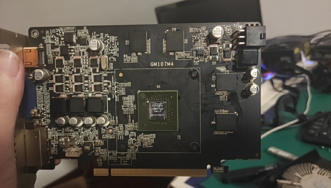

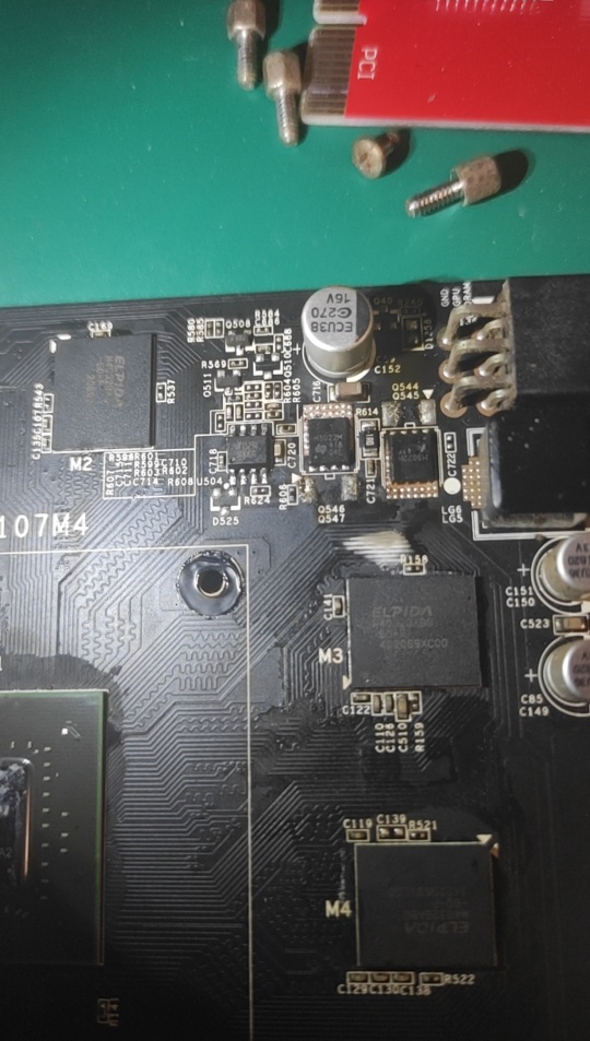

没有显存供电,测上管d有12v,s极没电压,旁边8脚芯片1脚和5脚有12v其他脚都没有,显存电感有0.02v,现在该拆哪个,我看别人说拆三极管能开启,但是还没学会跑线,不知道拆哪一个三极管

核心电压出了没?

有核心电压
作者: yuanfang158412    时间: 2020-11-2 02:15
与ic7脚相连的管子

GT 740  与ic7脚相连的管子
