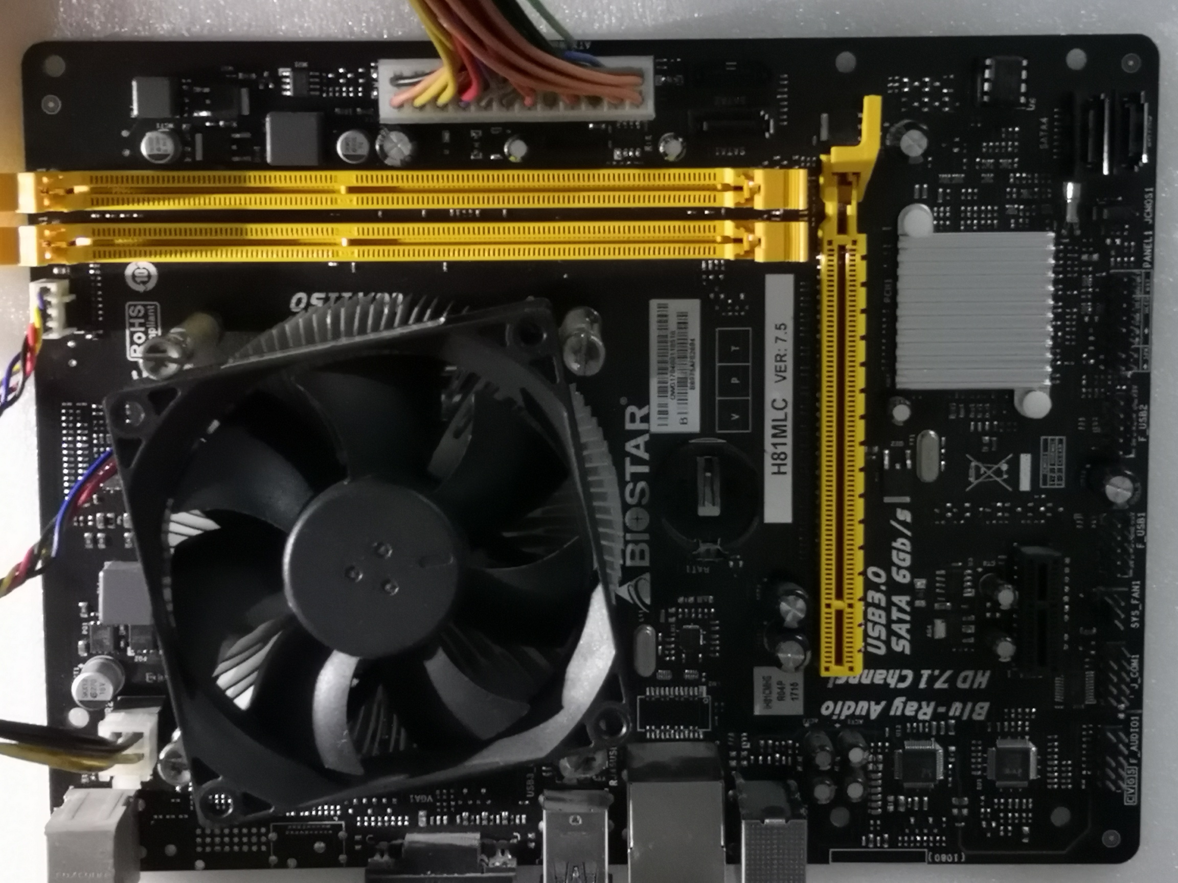

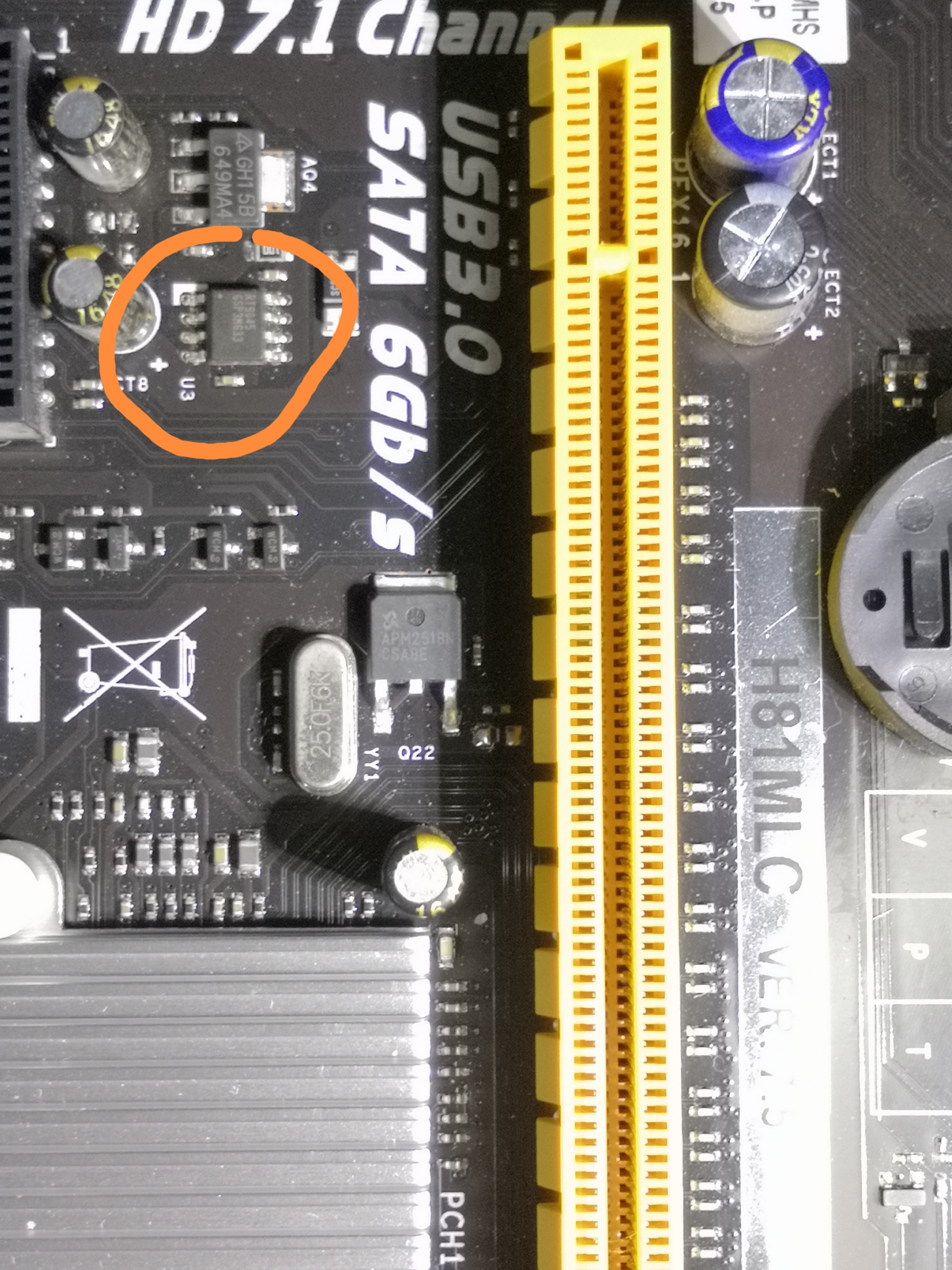

如题,无触发,RT9045很烫,它只有1.17V,桥温热,修过的师傅出来帮帮忙,我不知道它是正常的工作电压是多少,

这个应该后面有短路!可能桥短路了

感觉也是,热量从桥传出来,其它地方都不热,

测4脚对地二极体值。1脚vin,4脚OUt。3脚REF。

量过了,它严重发热,输出只有1.17V

桥干掉了!!!!!!!!!!
