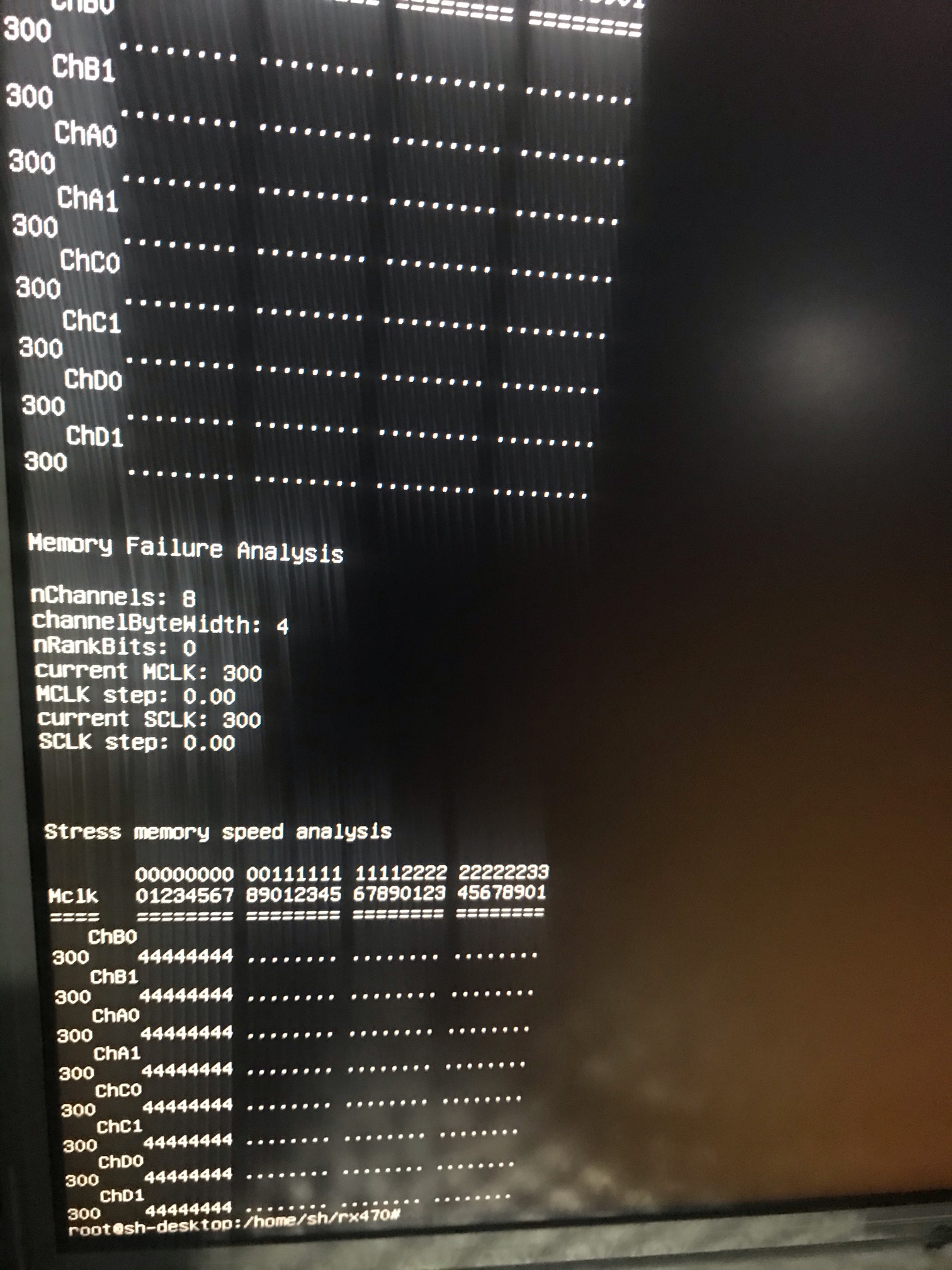

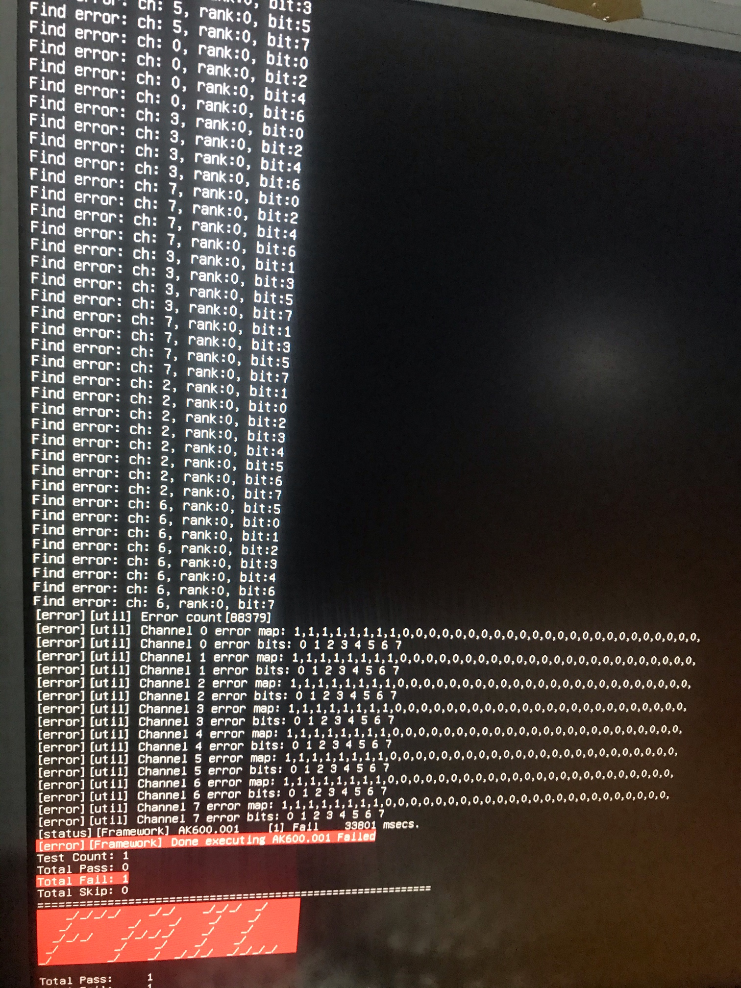

标题: rx470 显存rank0报错 [打印本页]
作者: yan32768    时间: 2020-11-1 17:44
标题: rx470 显存rank0报错
如题,测试结果如图,是不是核心挂了,所有显存不可能都有错误
作者: yan32768    时间: 2020-11-1 17:45
这个rank0是个什么东东?
作者: ddf010808    时间: 2020-11-1 19:30
提示: 作者被禁止或删除 内容自动屏蔽
作者: ruo愚    时间: 2020-11-1 23:26
换个程序试试,也许有不一样的结果
作者: yan32768    时间: 2020-12-3 19:37
ddf010808 发表于 2020-11-01 19:30
基本上是核心,没跑了
换了一个核心,依然是4444,是不是板子断线了?
作者: yan32768    时间: 2020-12-3 19:37
ruo愚 发表于 2020-11-01 23:26
换个程序试试,也许有不一样的结果
这套程序测试370都挺准确的
作者: tvsats    时间: 2020-12-3 20:10
A卡测试软件吗
作者: fix村民    时间: 2020-12-3 21:32
什么都有可能
作者: ddf010808    时间: 2020-12-4 08:57
提示: 作者被禁止或删除 内容自动屏蔽
作者: yan32768    时间: 2020-12-4 16:00
ddf010808 发表于 2020-12-04 08:57
a0大面积掉点也会出现这种情况,你可以试试
核心是重置的,没有点位图,但是pcb上没有掉点
作者: wuxiong77    时间: 2020-12-4 20:03
先把A0换了试试
作者: 908865832    时间: 2020-12-5 04:01
也可能是BIOS的问题
作者: 竹外桃花三两枝    时间: 2020-12-6 19:46
我来学习了,顺便问下,重置核心的钢片哪里买啊
作者: yan32768    时间: 2020-12-6 22:03
竹外桃花三两枝 发表于 2020-12-06 19:46
我来学习了,顺便问下,重置核心的钢片哪里买啊
tb上搜,根据芯片上的一串数字
作者: 竹外桃花三两枝    时间: 2020-12-7 20:46
yan32768 发表于 2020-12-6 22:03
tb上搜,根据芯片上的一串数字
谢谢老板
作者: yan32768    时间: 2020-12-15 10:57
ddf010808 发表于 2020-12-4 08:57
a0大面积掉点也会出现这种情况,你可以试试
谢谢高手。修卡过程一波三折,找了一个烧供电的核心换上,点不亮,原因是pcb没有拖平,虚焊了,后来重新植球,钢网变形严重,两次都跑偏,一个角的锡球集体偏位,最后勉强把修补的球换好,用尖烙铁头把锡球拉正,结果有的锡球还连了锡。大小就这样吧。
第二次拆核心,不小心把a0显存给碰掉了,重新植球发现数据位掉了一个点。索性把a0空着。
核心顺利焊好,然后开机跑测试,a0显存不安装的情况下,会报错,找到一个拆下来的显存换好,测试顺利通过。
不知道这么折腾,能不能用住,不过应该验证了一点,a0位显存可能真的是坏的,以前拆坏显存,都会出现掉点,估计原本就是坏了,不是拆的过程出现的问题。
作者: yan32768    时间: 2020-12-15 11:01
wuxiong77 发表于 2020-12-4 20:03
先把A0换了试试
再请教一下,470显卡的直接加热钢网非常弯曲,加热还变形大,和商家说,告知需要定制才行。后来觉得应该植好锡球后,把钢网取下再加热,不知道这个方法行不行?那种直接加热钢网估计取下的过程很困难,稍微移动就前功尽弃了。
