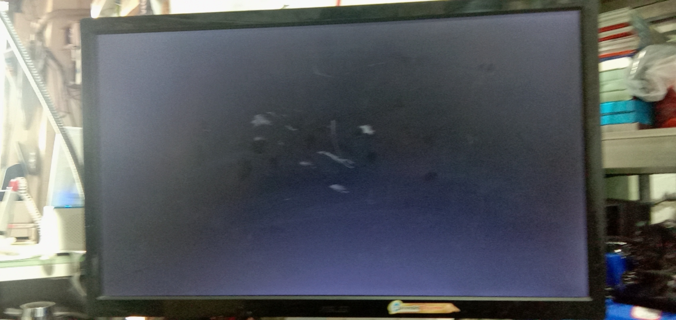

客户拿过来装系统正常开机。然后装机装系统之后重启就灰屏了。多谢师兄们帮助我解决问题。
作者: 刘一凡    时间: 2020-11-1 13:15

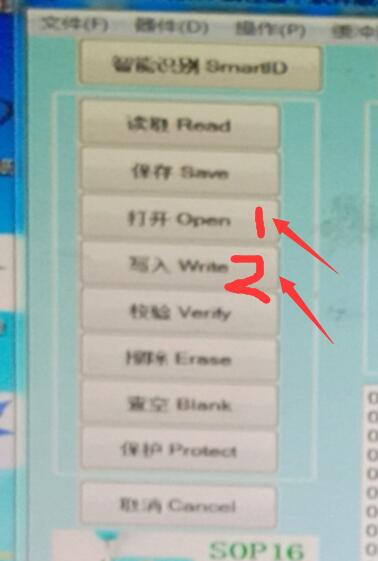

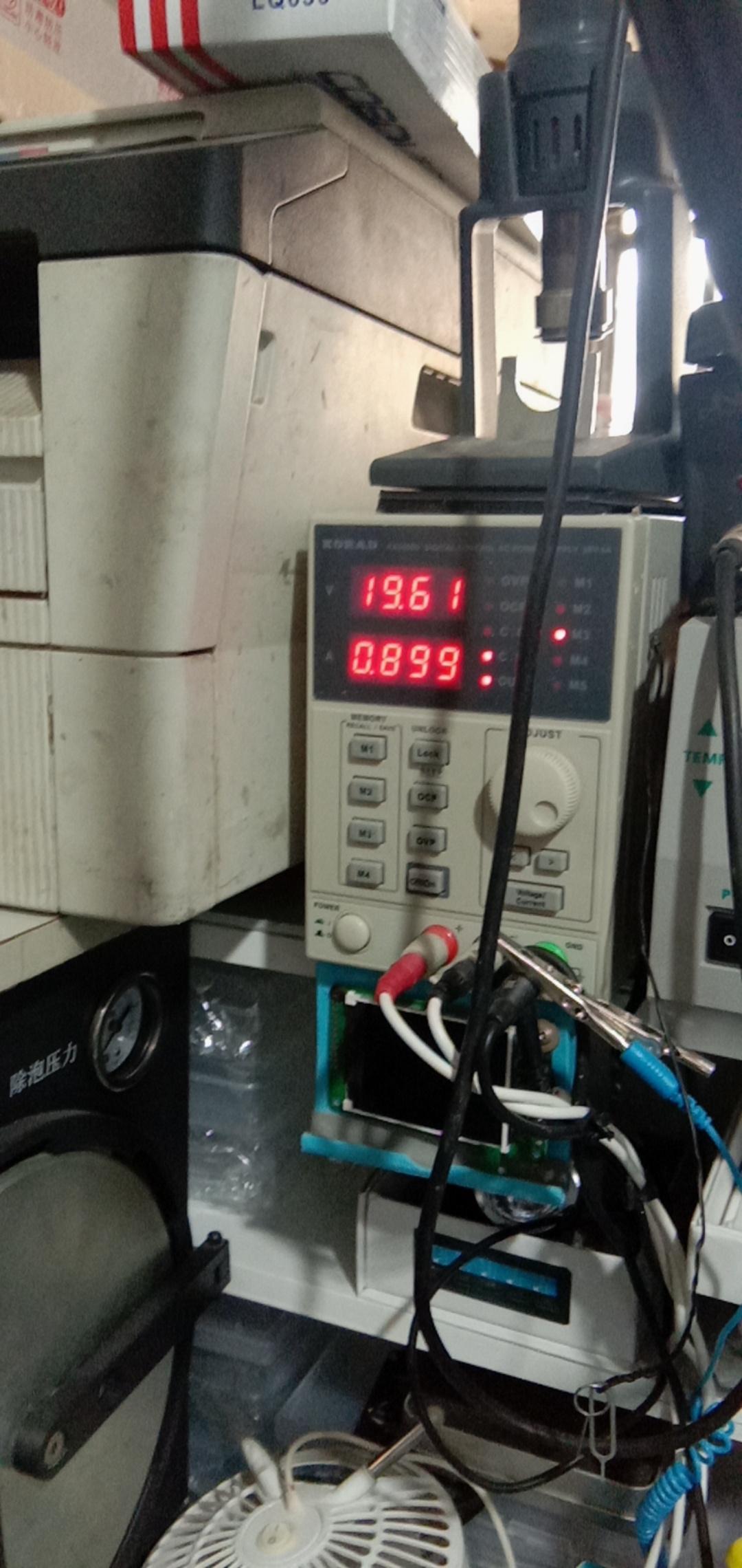

CPU对地阻值是一。显卡对地阻值是五。然后我师兄他们说要刷Bios就好了。

这是故意把图拍模糊?现在BIOS容易坏
作者: 刘一凡    时间: 2020-11-2 15:48
y0927 发表于 2020-11-01 18:21
这是故意把图拍模糊?现在BIOS容易坏
手机太烂了,像素比较差。

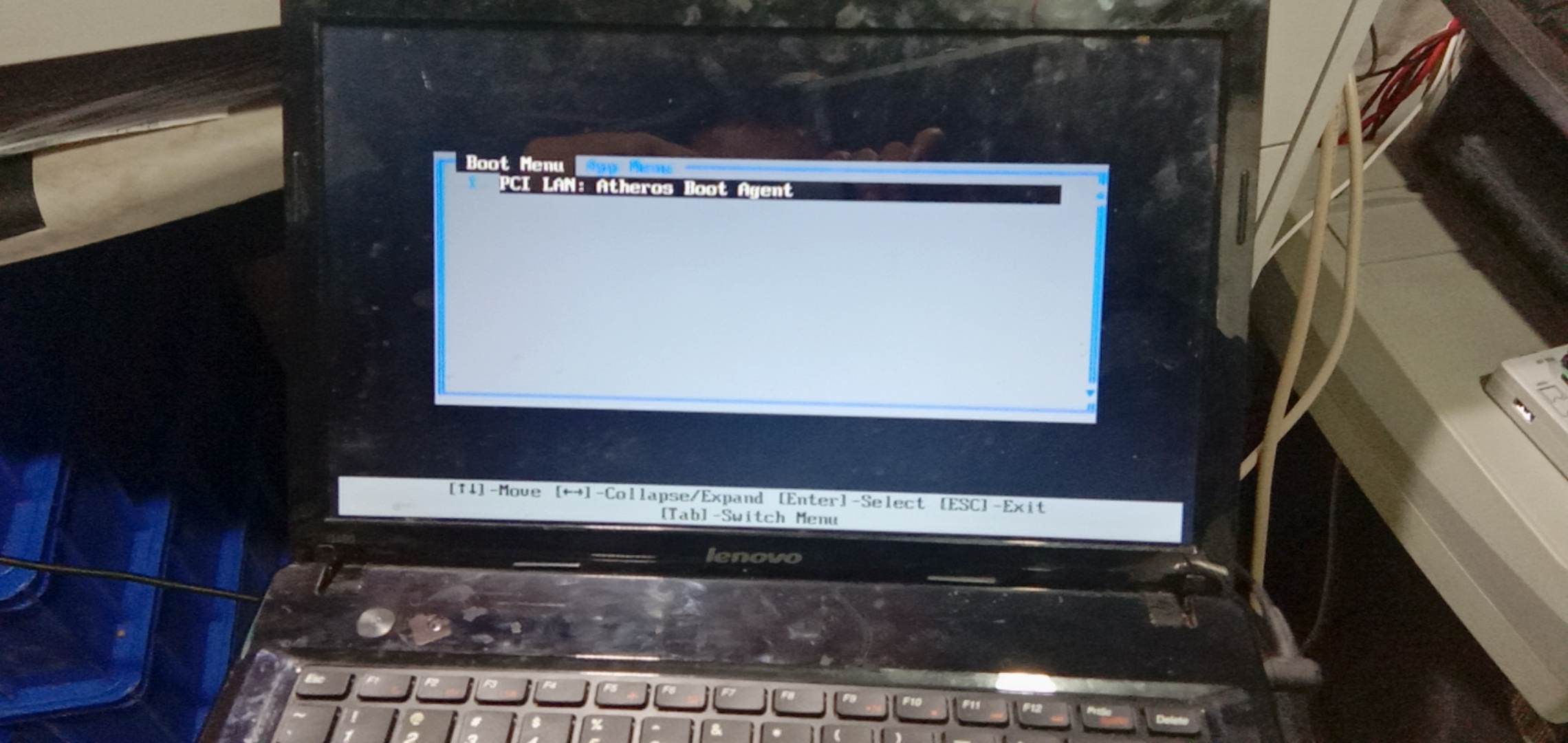

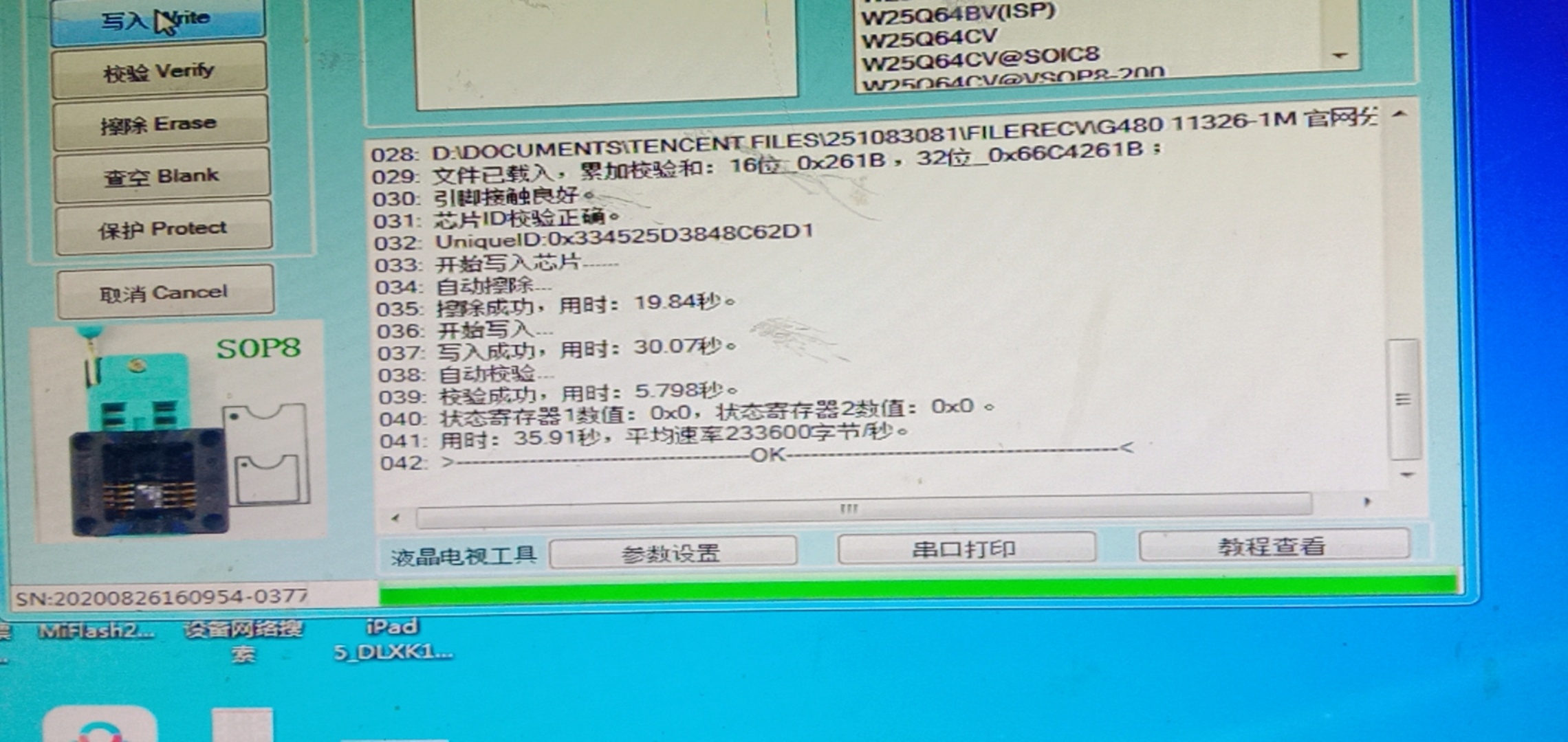

作者: 极致科技    时间: 2020-11-3 08:24
redfish133 发表于 2020-11-2 19:25
刷bios好了?
对的就是刷BIOS好的,那天在群里问的

这种情况一般是显卡驱动不对或者显卡问题 刷BIOS 能好就一头雾水了
作者: important    时间: 2020-11-3 17:19
哈哈,我今天也收到一台G480的机子,客户拿过来说进不去系统,到我手上能装系统装了个系统,重启就灰屏了,以为屏坏了害我重新找了一块屏和外接一样灰屏,这时才想起刷个BIOS看看一刷就OK,正在烧机!
