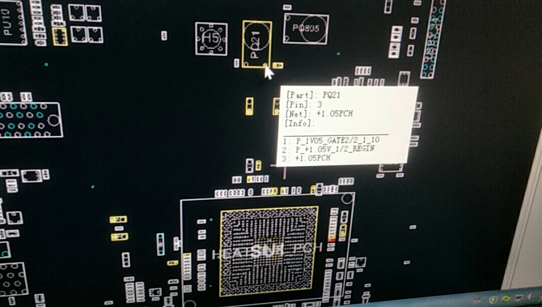

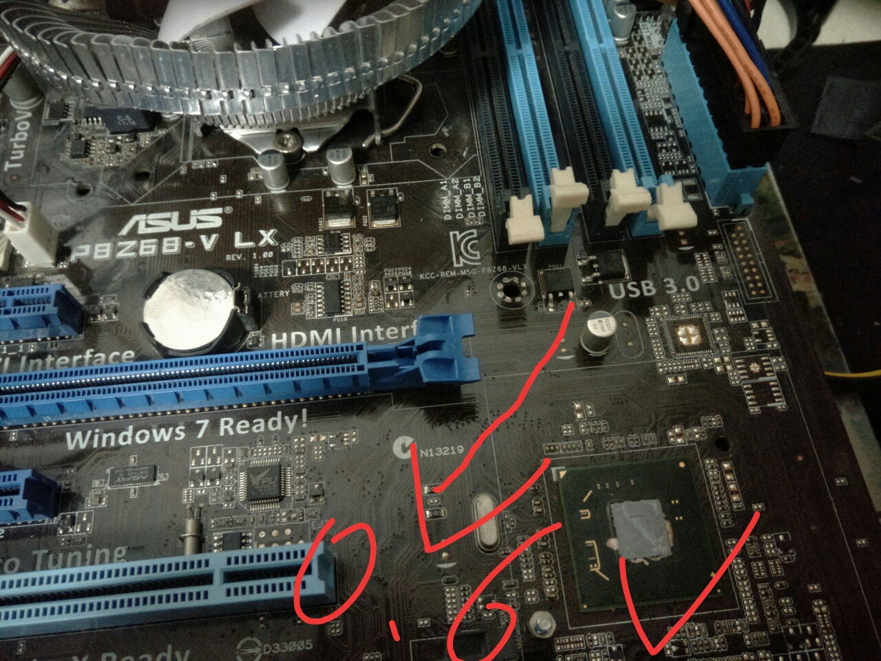

新手学习,问问大神是不是南桥挂了,怎么处理
作者: xfzl    时间: 2020-10-31 21:42
1.05v只有0.6v吗?不一定是南桥坏了,碰到更多的是1.05v的转换电路问题
作者: 初学者方歌    时间: 2020-10-31 22:27
判断南桥坏,打值。测出低电压是不能判断桥坏滴
作者: 初学者方歌    时间: 2020-10-31 22:33
这个0.6v,应该很好修,去量324的参考电压 ,输入0.6v,则分压电阻坏,输入1.05,则324坏。还有可能超频芯片也有可能拉低这个电压。一个一个查吧

这个mos管我量了,左边脚3v多点,中间1.0v右边,右边0.6v,正常情况右边脚不应该有1.0v吗?
作者: 刚正柔和    时间: 2020-11-1 06:38
量一下板供电的电容打一个阻值多少,有些主板阻值在10欧也是正常的,
