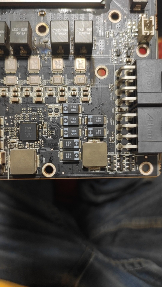

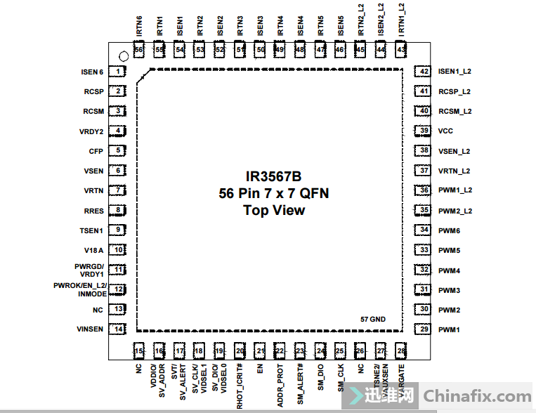

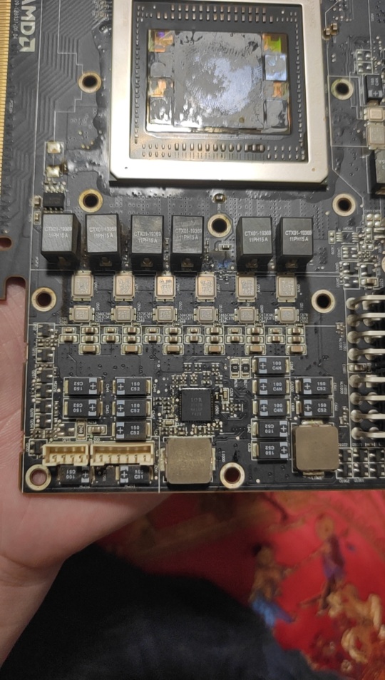

请教各位老师下这个en脚电压0.2v,vcc有3.3v该怎么处理哇,要换供电芯片吗
,还不会跑线,三极管看着好多凌乱了啊

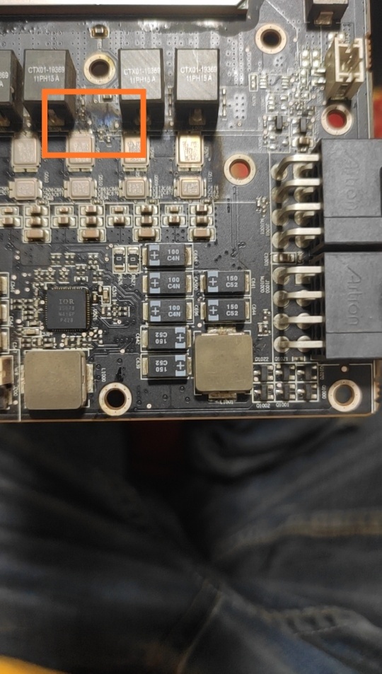

框的那地方是烧坏了吗?都变色了!
作者: x342255983    时间: 2020-10-31 10:19
xfzl 发表于 2020-10-31 09:39
框的那地方是烧坏了吗?都变色了!
应该是焊油
作者: ruo愚    时间: 2020-10-31 23:41
这种卡就不要修了,不赚钱

一般en有两个三极管都拆了就有en了,不行换ic

作者: 龙♀叁♂少    时间: 2020-11-3 08:17
x342255983 发表于 2020-10-31 10:19
应该是焊油
焊油会变这色?

这么简单,表笔搭着en脚去找三极管或者复合三极管啊,估计在反面

你试试 3V金手指哪里飞线到EN脚 强制出供电吧 有些卡EN脚没有3V输出 直接这样拉高看看 好多卡都可以这样修好
