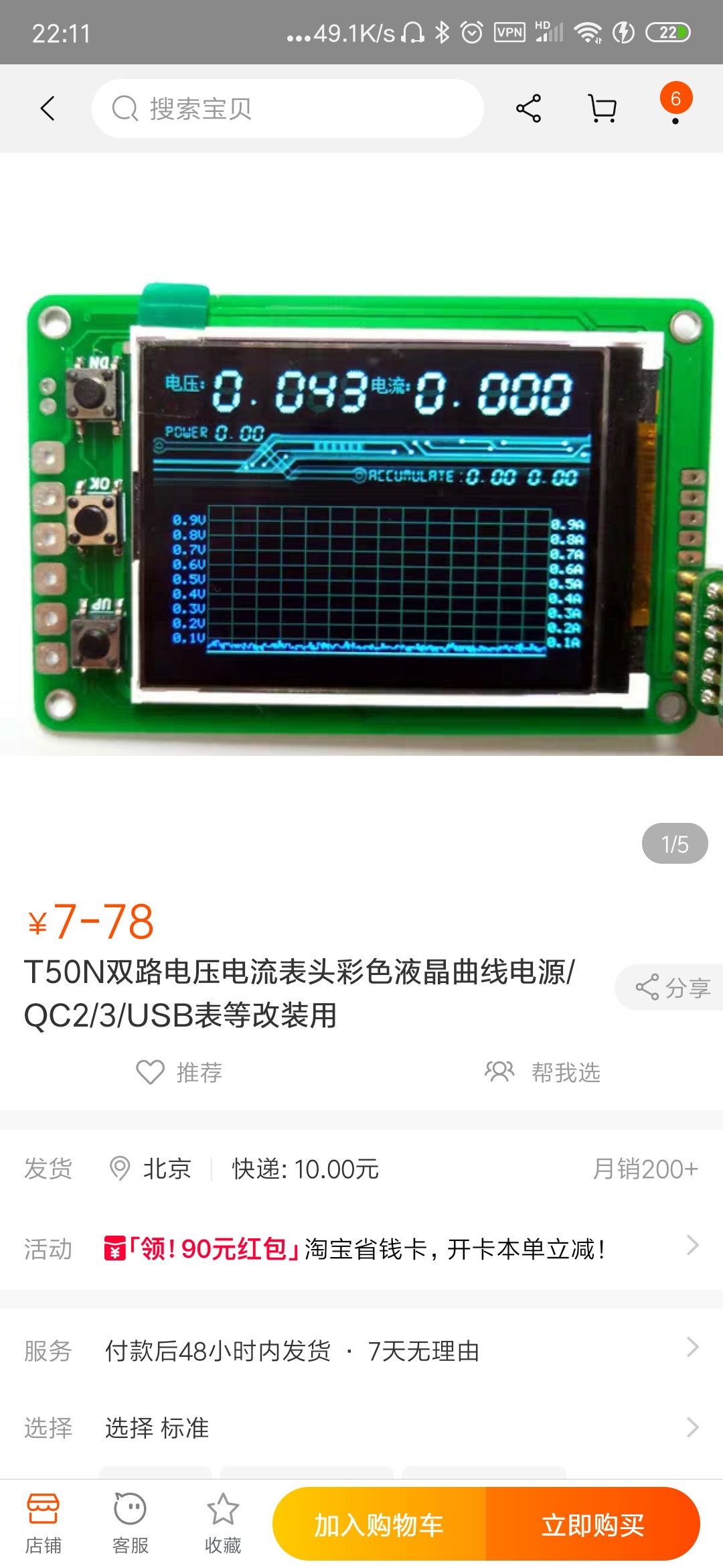

标题: 这种表有老哥会用的吗?
想买一个用来看曲线,要怎么接线?
怕买了不会用

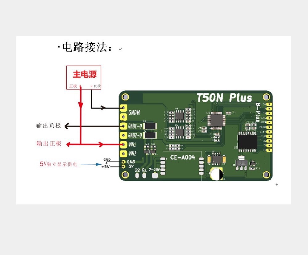

接线图
