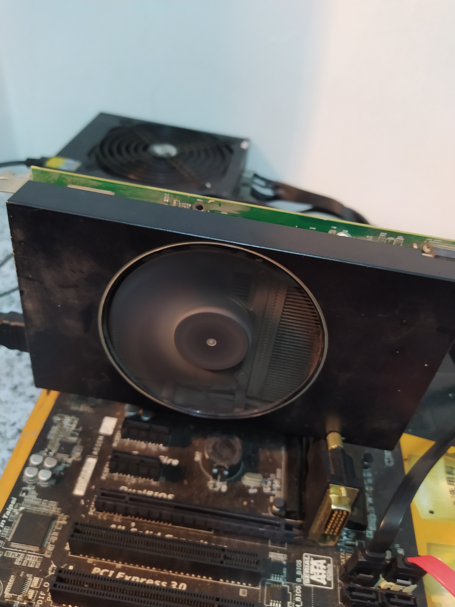

公版显卡一个

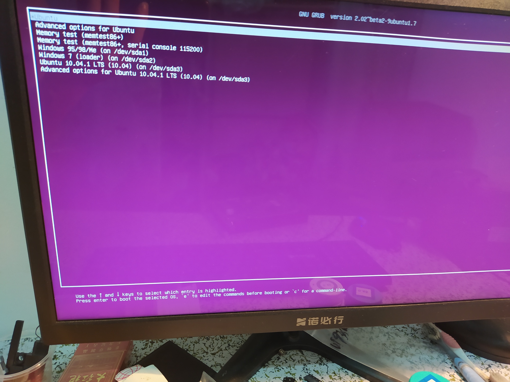

进入第一项!

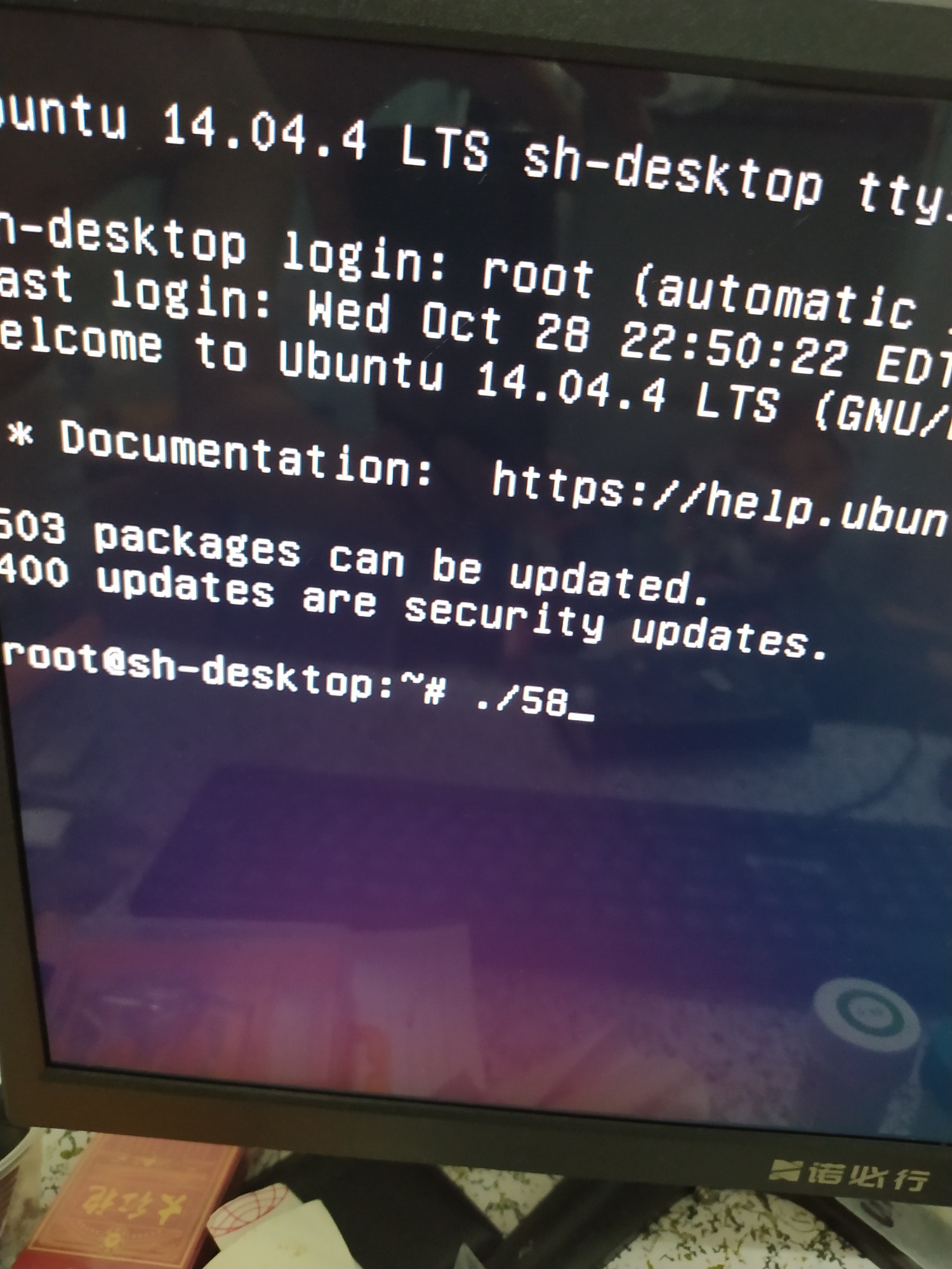

输入./58开始扫点!

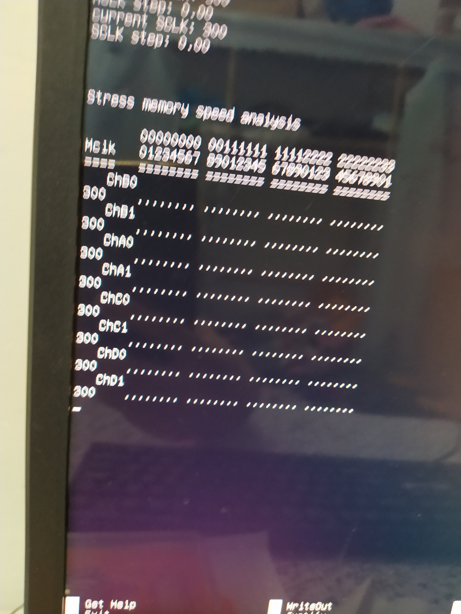

扫描过程

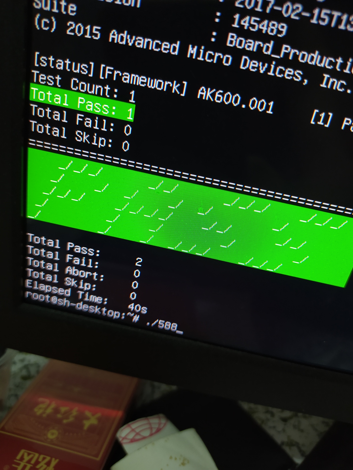

pass无坏点!我是用好卡演示所以pass
./588查询结果
无坏点!
