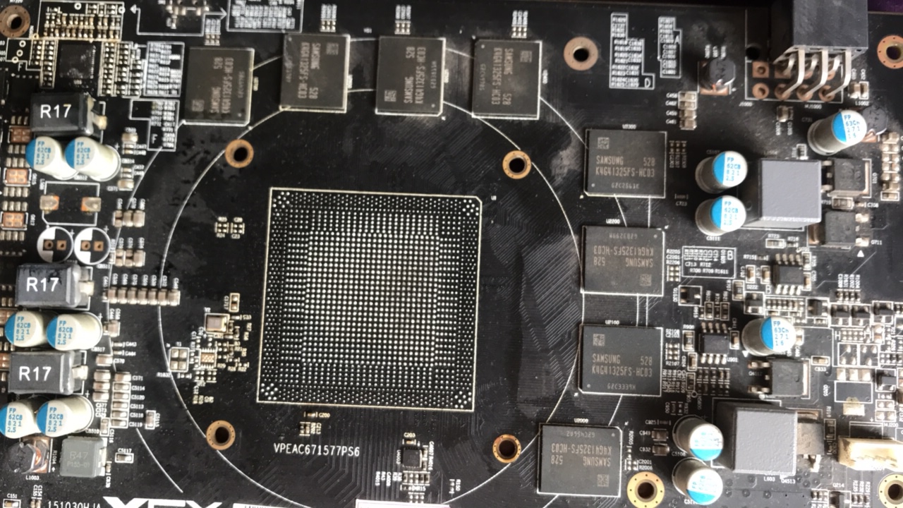

测试结果如图,显卡为370 4g,8颗显存,是不是逆时针第四颗显存?
作者: yan32768    时间: 2020-10-30 11:30
显存是如图分布,不是这张卡
作者: meohaimat01    时间: 2020-10-30 12:28
如果是真的,那么它会排在第四位

作者: yan32768    时间: 2020-10-30 22:05
-步 发表于 2020-10-30 14:55
我觉得是这样吧!!!!
应该是的,加焊了d颗粒,显存不报错了,还需要进一步测试
作者: A柠檬树    时间: 2020-11-1 20:06
这软件是不完全版本  结果是错误的
作者: yan32768    时间: 2020-11-2 18:57
A柠檬树 发表于 2020-11-01 20:06
这软件是不完全版本  结果是错误的
没见过完整版本,反正这个已经修好了

作者: keithwx    时间: 2020-11-3 04:26
5代表空焊  GPU无铅重置

作者: yan32768    时间: 2020-12-10 16:30
keithwx 发表于 2020-11-3 04:26
5代表空焊  GPU无铅重置
问一下,有个卡报错位置是1,只有一个1,其余全是点,是什么错误呢
