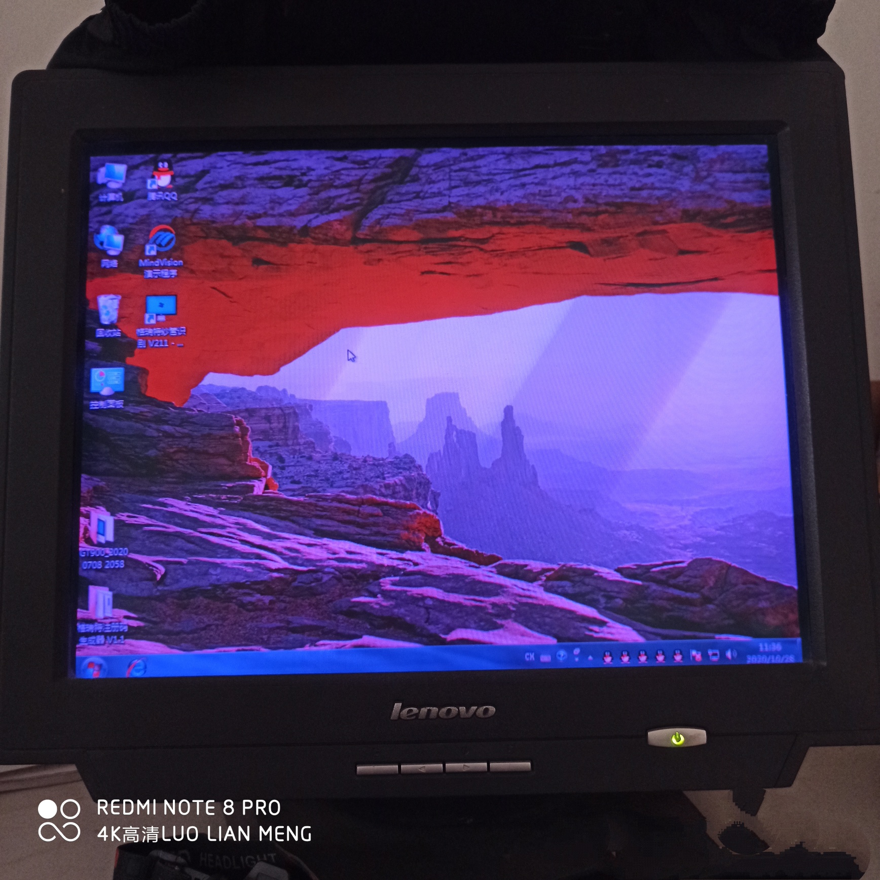

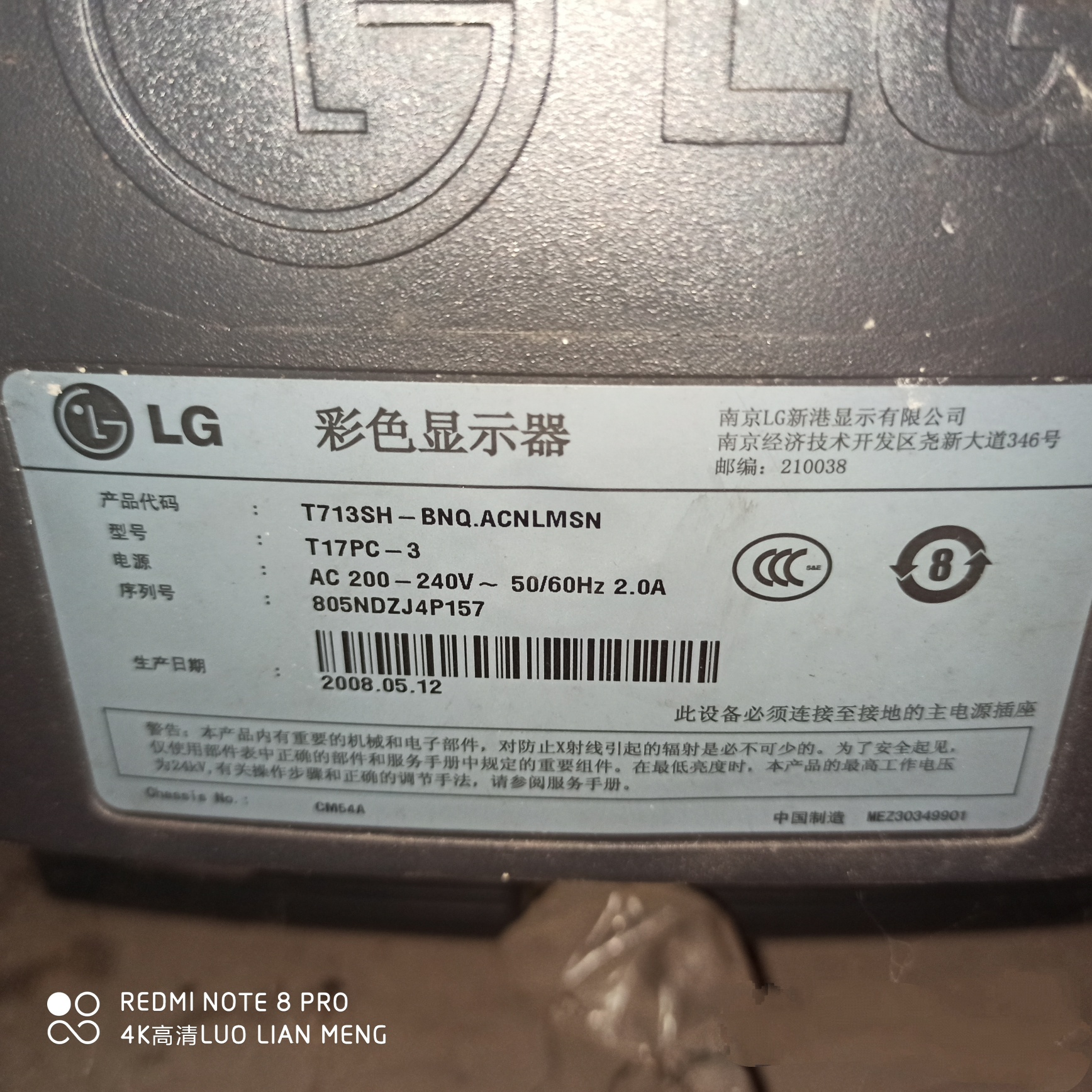

求师傅教自己动手维修。具体检查什么地方。还有一个大头显示器LG的不通电了。
作者: 阿修罗电脑行    时间: 2020-10-30 08:42
像是差色呀……看下线到板子上的线有没有断的……没有  就换下菜单芯片……
作者: 小宇电脑科技    时间: 2020-10-30 11:01
大头显示器很多年没见过了    还有修的必要了吗?
作者: 游龙戏鳯    时间: 2020-10-30 11:21
下面的按钮有的不能用了
作者: YANWUABCDEFG    时间: 2020-11-1 12:01
测试VGA线红禄蓝,好的就检查显像管尾板,多半脱焊了,焊点四周有裂纹
