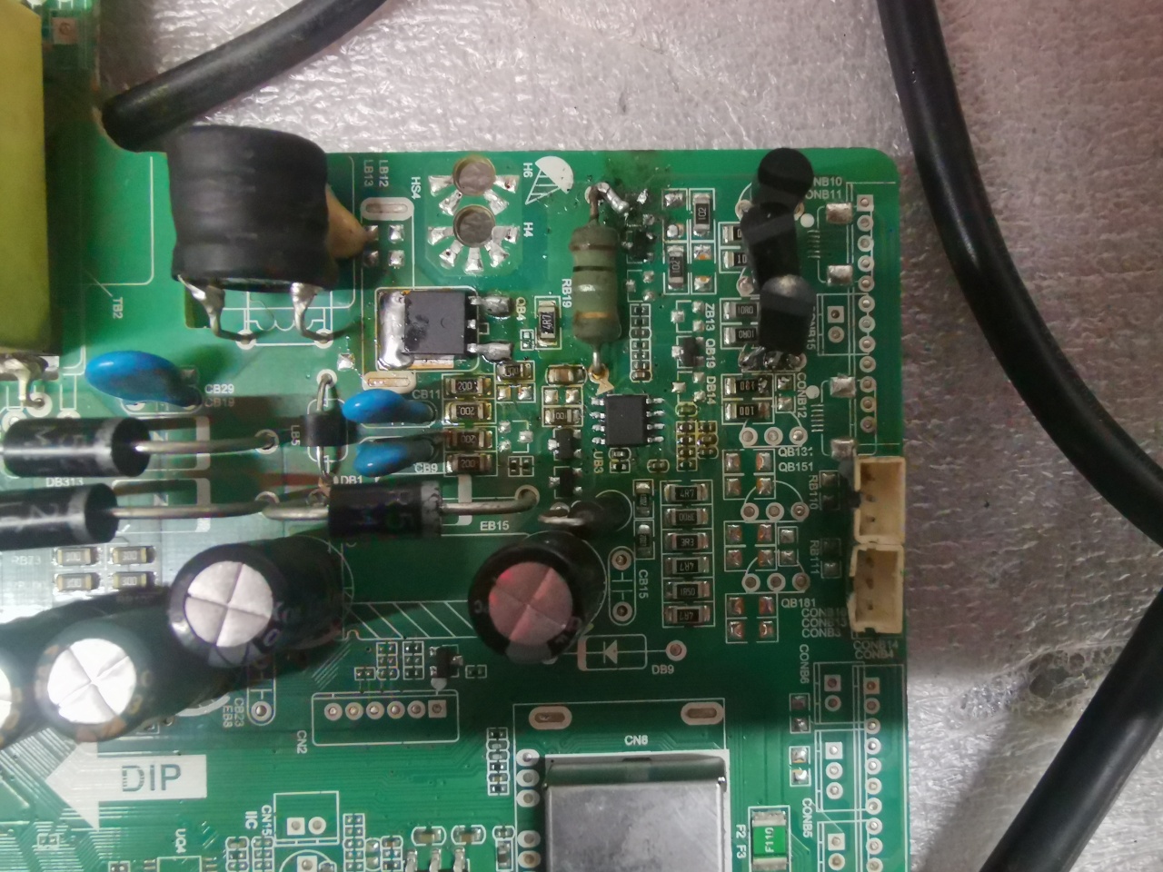

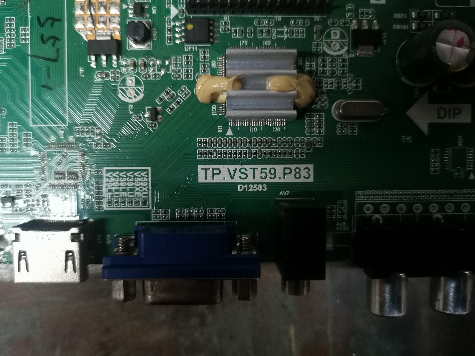

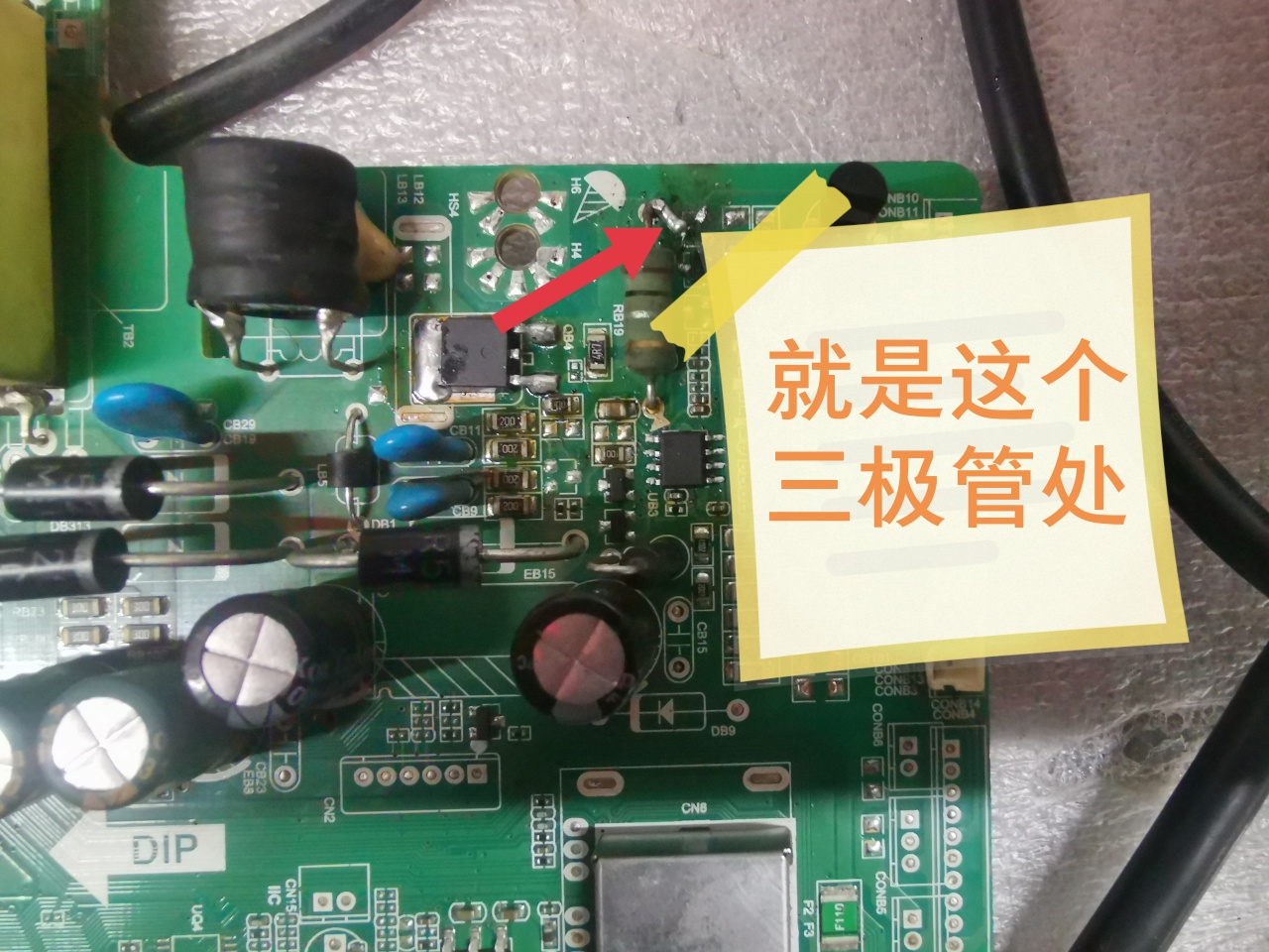

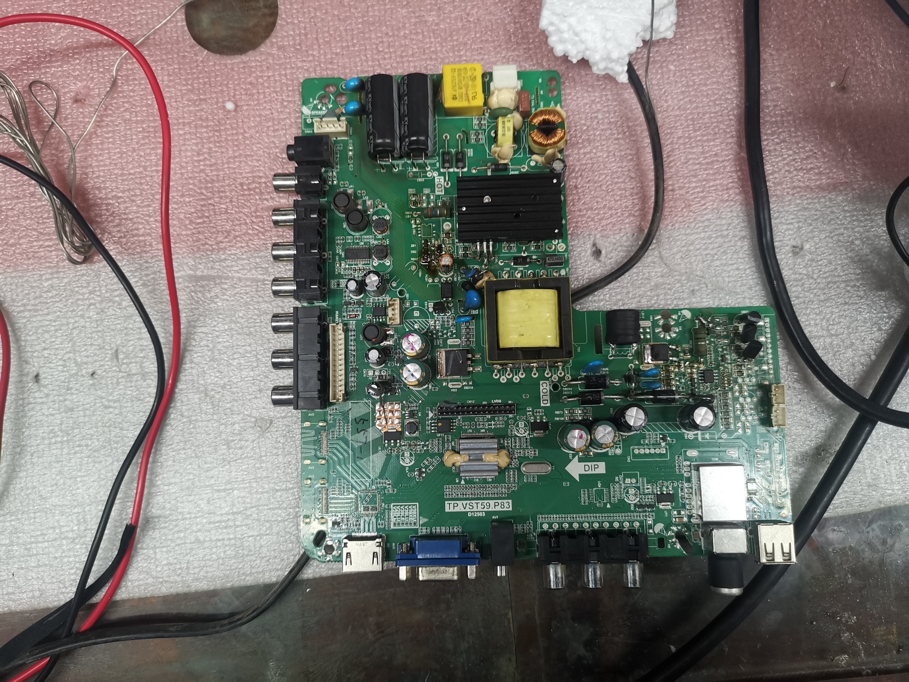

一台乐华LED32C560开机背光闪,机芯TP.VST59.P.83检查其它电压正常,背光电压43V,明显电压不够,一直一闪一闪的,刚开始以为是背光问题,结果检测背光是好的,在经过更换了MOS管,电源芯片,还有其他一些都换过不少。故障依旧。结果在我无意间发现在背光插件处有两个三极管,取下一个,直接与图中这个电阻相连,神奇般的好了,简直是运气好,我也没过多去研究他的原理,希忘懂行的大师指点其中的原理。
作者: 兴圆    时间: 2020-10-30 21:18
是个电流检测吧
