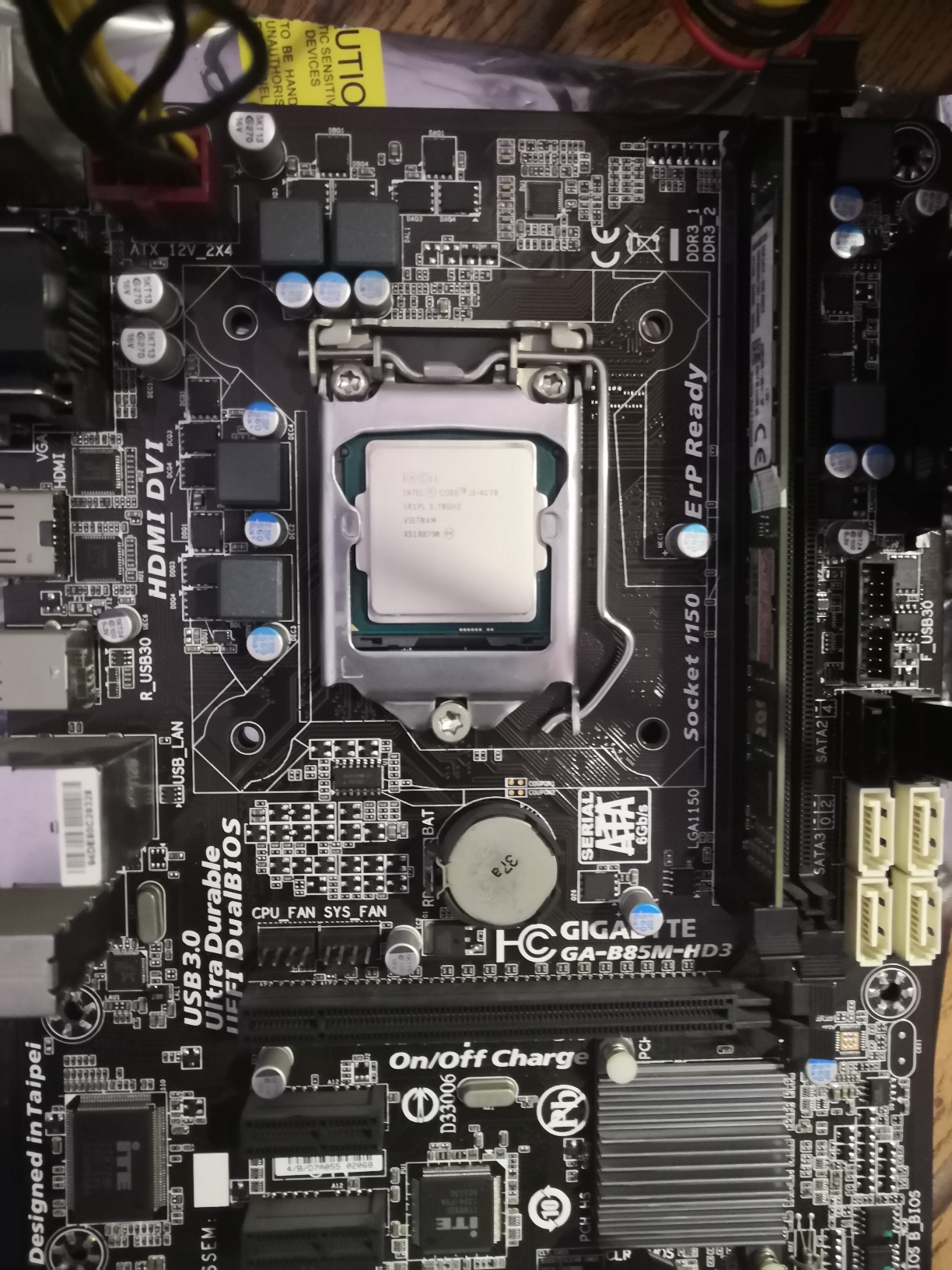

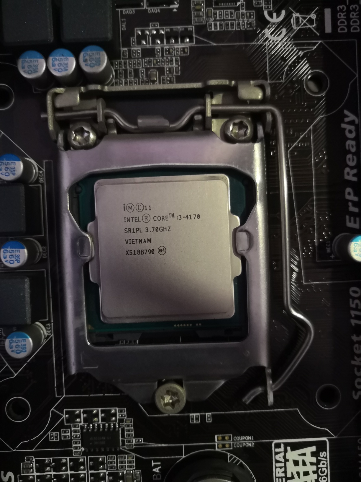

该主板装i3-4130一切正常,换i3-4170后不显,风扇一转一停的循环。换回4130后也正常显示,进系统等都正常。以为4170坏了,把4170换另一块主板上后也正常显示了,这是啥情况,有点懵逼啊!bios都放电过了,内存换过都不行。

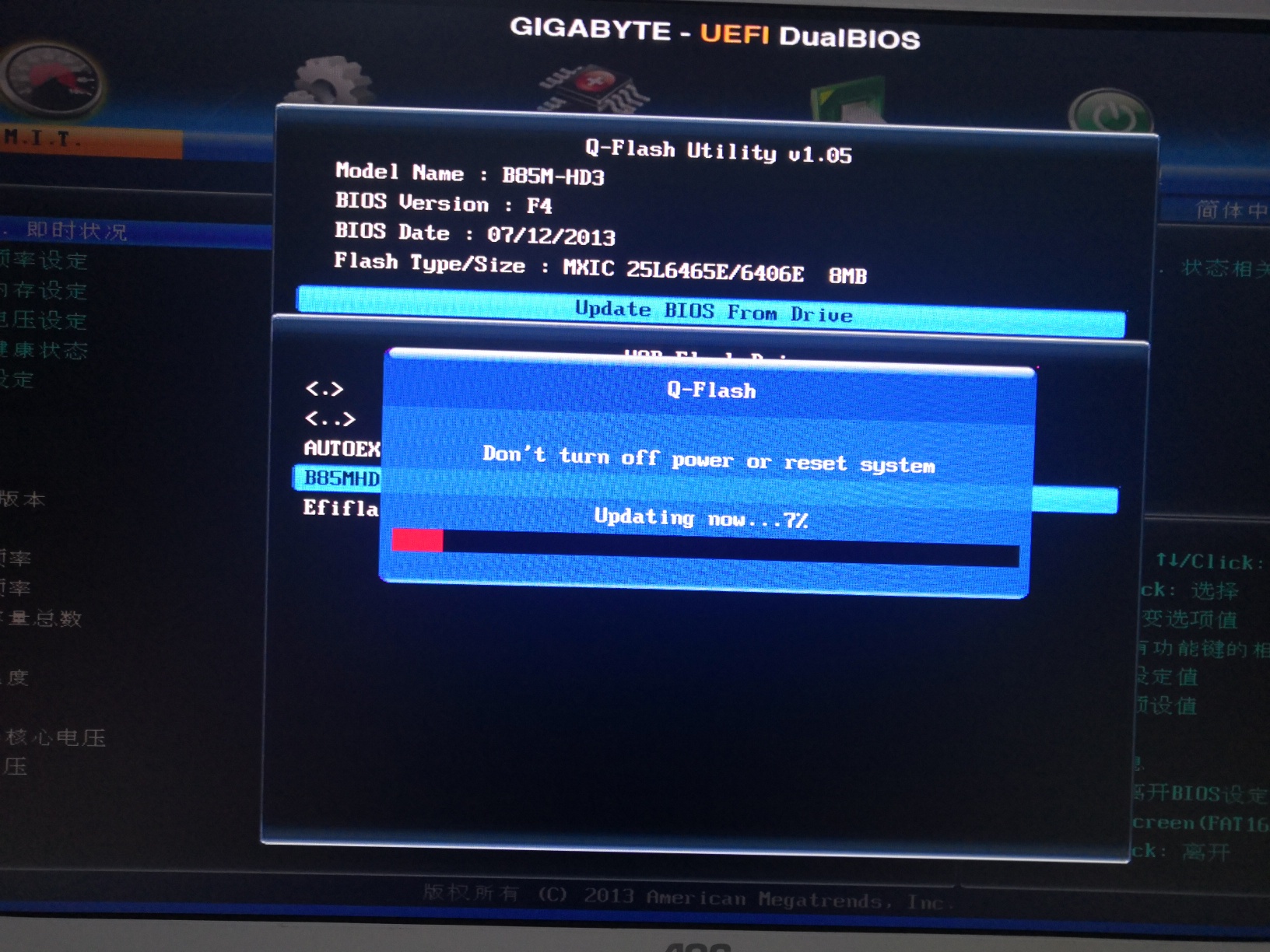

更新官网最新BIOS  还是不行那就换板吧!技嘉主板什么稀奇事都会有!

感觉可能bios版本旧没微码
作者: 过期的可乐    时间: 2020-10-30 13:25
应该是跟me有关系
建议用一个纯净的ME合成bios
作者: 一曲心然    时间: 2020-10-30 18:28

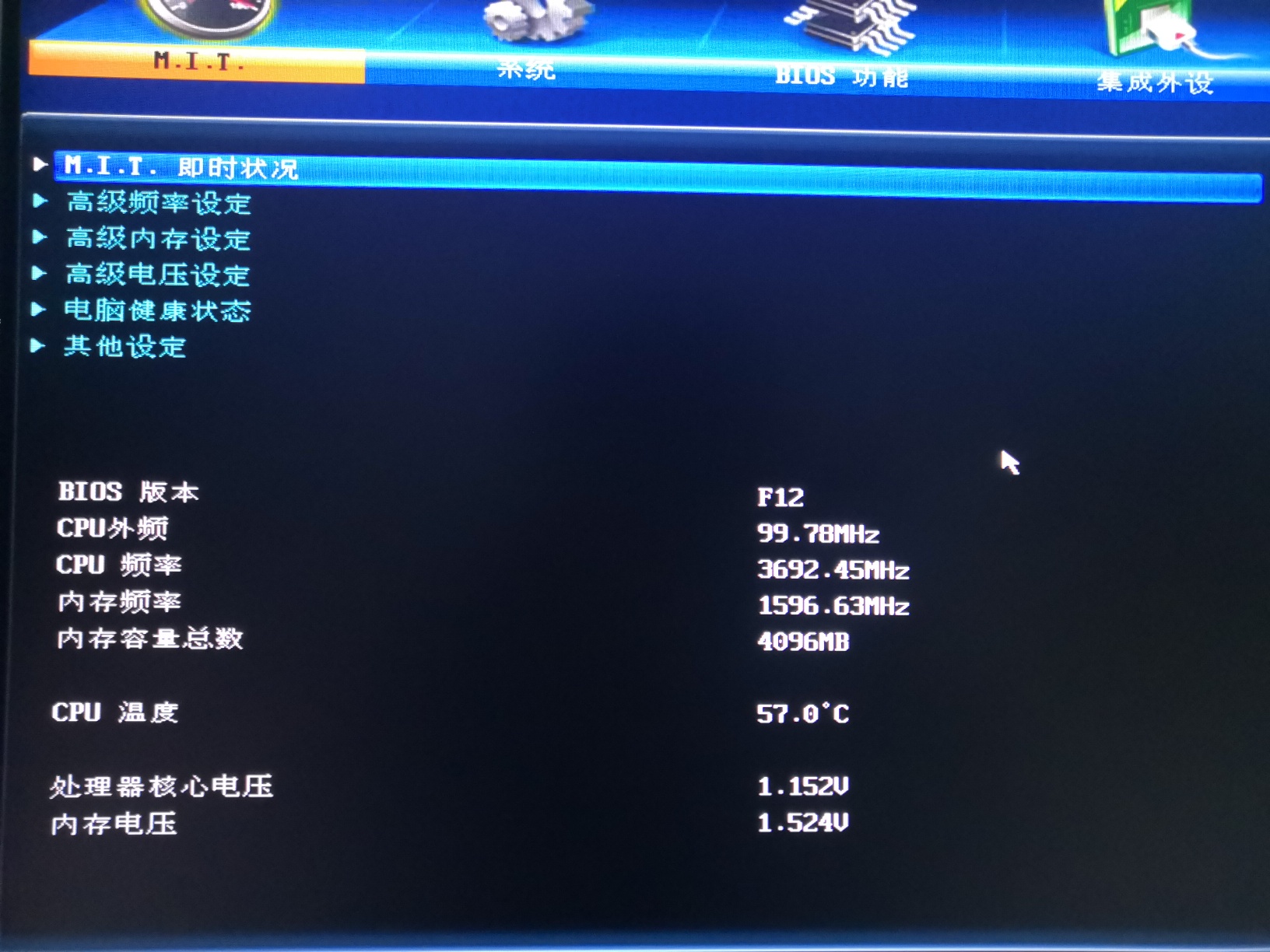

用能点亮的cpu升级bios后已正常,bios版本有点老,早产板子不认识迟产的u,
