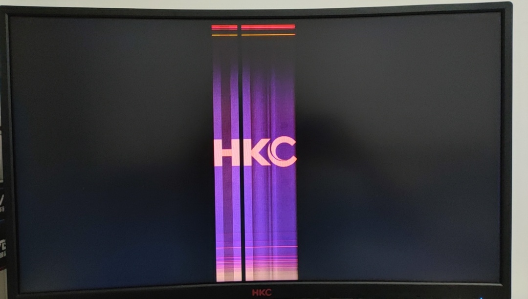

我自用的一台HKC24寸的曲面显示器,刚开起来的时候花屏。过半分钟左右就正常了,而且天气越冷时间越长。用DP线出现这样的情况,用DVI线接口能马上点亮。肯定不是DP线的问题,已经换过了。也拆开显示器用酒精擦过排线接口。

网上查了下说的通病。上144Hz就开机花屏,用60或者120HZ就没有问题。这是什么原因呢?
作者: 许总工程师    时间: 2020-10-30 09:02
这个就是tab板的问题了。问题应该会越来越重。

作者: 努力超越    时间: 2021-5-3 10:26
我也遇到过。是三星的屏的通病,只有售后可以·用刷码器,涮一下就可以了。遇到多台了。到售后一会就好了。要不只能换屏半边。这个逻辑板在边板上。
