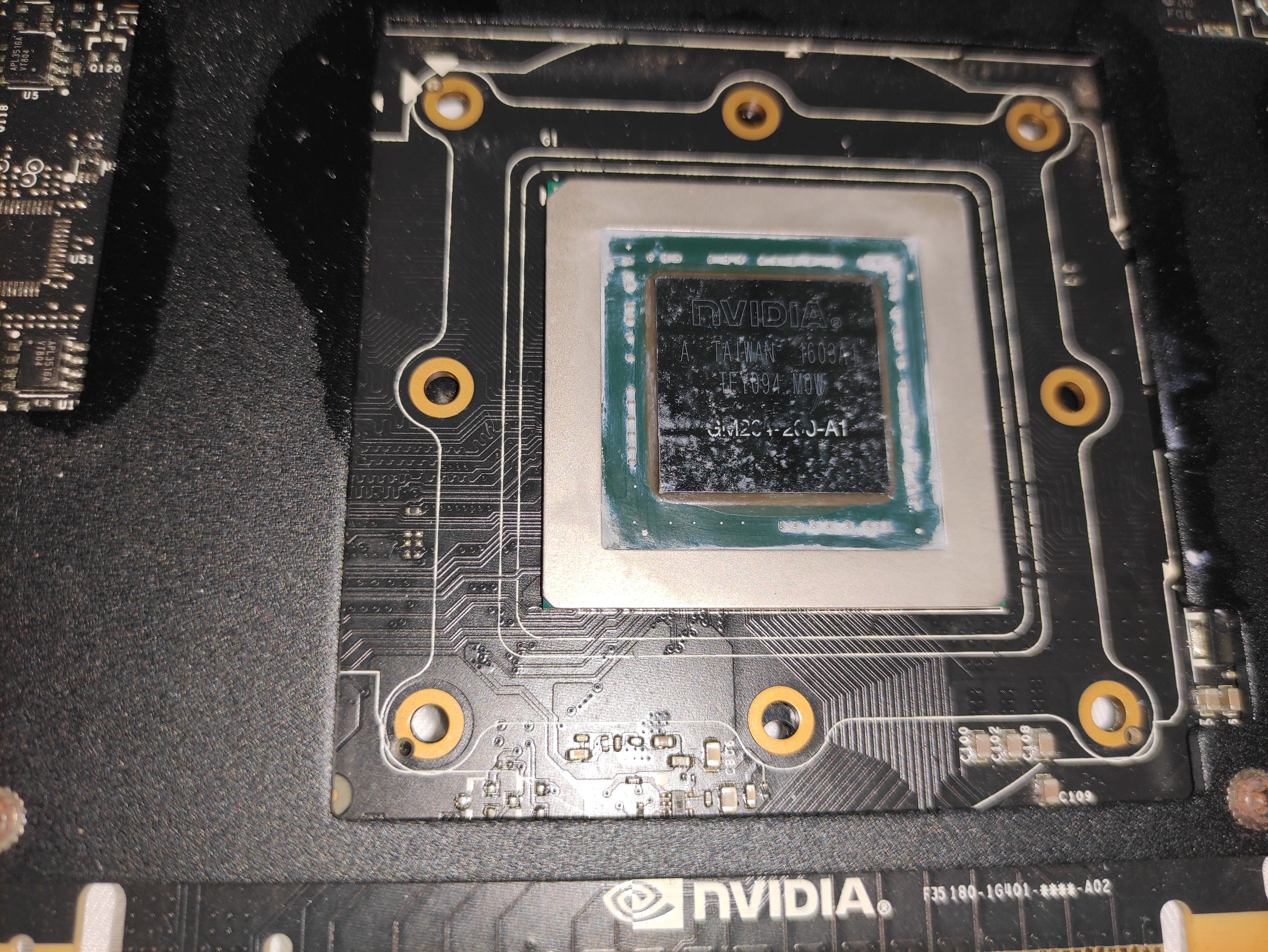

影驰gtx970不知道什么将,闲鱼收的,打算修一修自用。
目估翻车了,核心左下角破了,貌似上家还重植过核心,核心周围的定位圈掉色,应该是被嘻嘻带摩擦过。哭哭
目前住院还没上机测试

别浪费时间拉,翻车!!!!!!!!!

显存供电也炸啦
还没赚几个钱呢,全赔进去了
作者: 智成电子科技    时间: 2020-10-29 22:11
基本算是OW了

200块钱,算是便宜的了,显存供电上管烧毁了,还没测量,不知道显存是死是活。目估核心和显存都上天了

有些破角还是可以使用的 确保显卡所以供电输出正常 核心 显存 核心3V 1V辅助供电有没有短路  全部正常还是不亮机 就是核心问题
