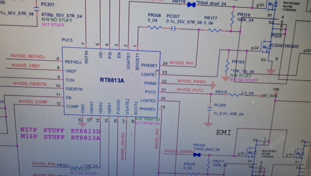

标题: 蓝天显卡供电不正确 只有0.3
上管G级这个 大神们怎么修
[video=http://appatt.chinafix.com/pic/20201029/1603966364412724_547.jpg]http://appatt.chinafix.com/video/20201029/1603966358716728_259.mp4[/video]

自举升压是正常的  但电压只有0.3   反馈正常  供电芯片已经换了

大神  这种电压低的怎么修啊  没思路了
作者: 15038427870    时间: 2020-10-30 18:16
阻值正常吗   或者断开电感再量量看   要么就是管子问题
作者: redfish133    时间: 2020-10-31 09:53
仔细查查电源ic工作条件
