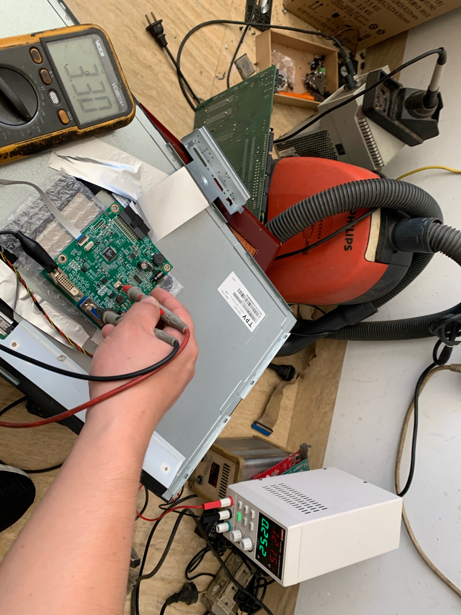

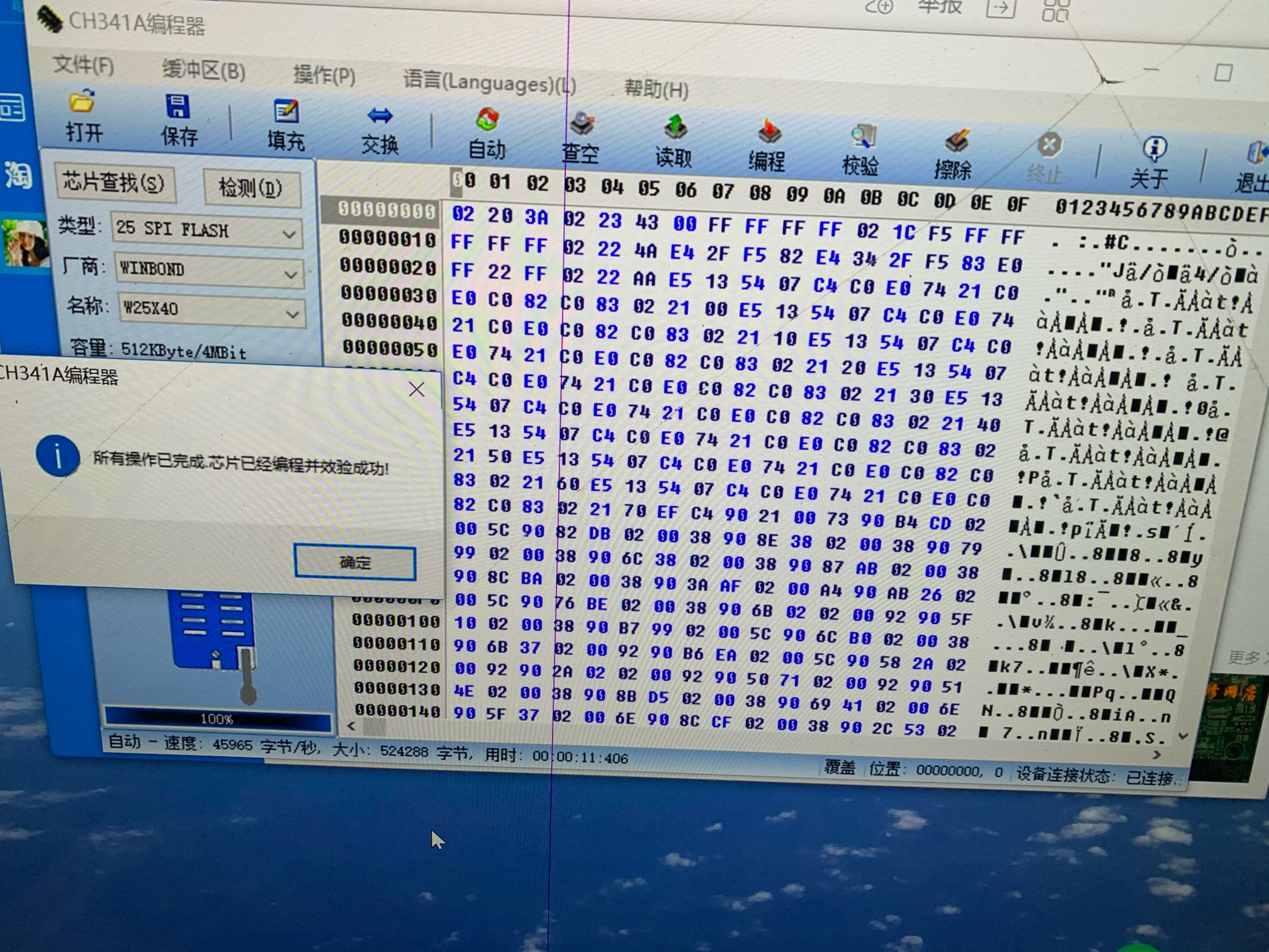

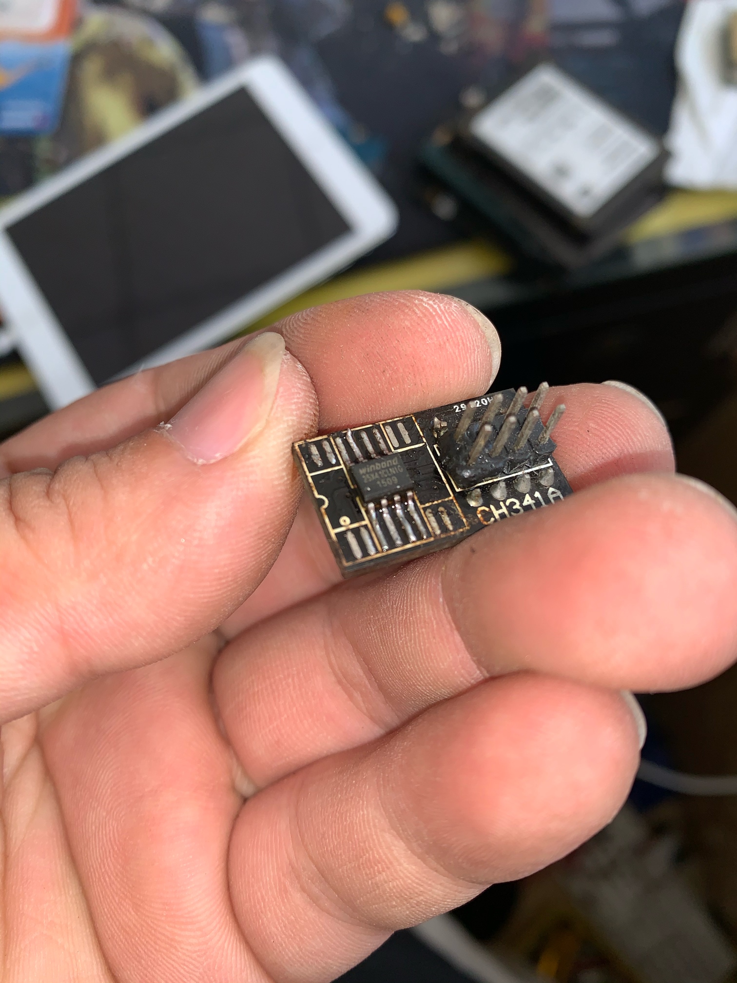

目测主板,  指示灯白蓝一起亮!!  拆机,主板各供电正常,怀疑固件坏!! 淘宝2块买一个,刷上装机照旧!!  晶振更换一样!!

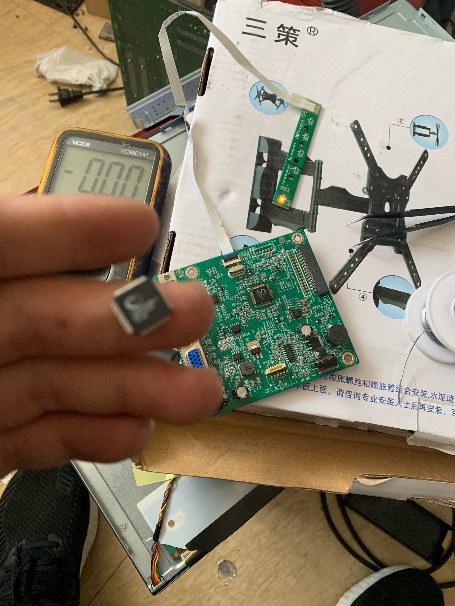

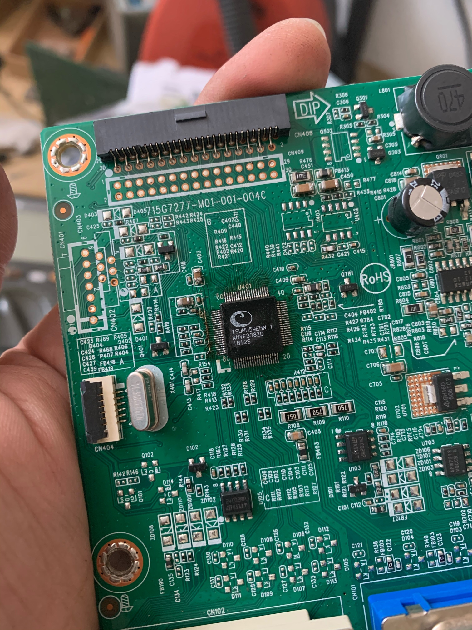

没东西了,只有主控了,测试存储器数据脚电压偏低,找一块破屏主控芯片一样,对照测量!很多数据脚电压都偏低!反向阻值都是正确!99%这个了!
开搞,主控更换解决!  手工拖锡
