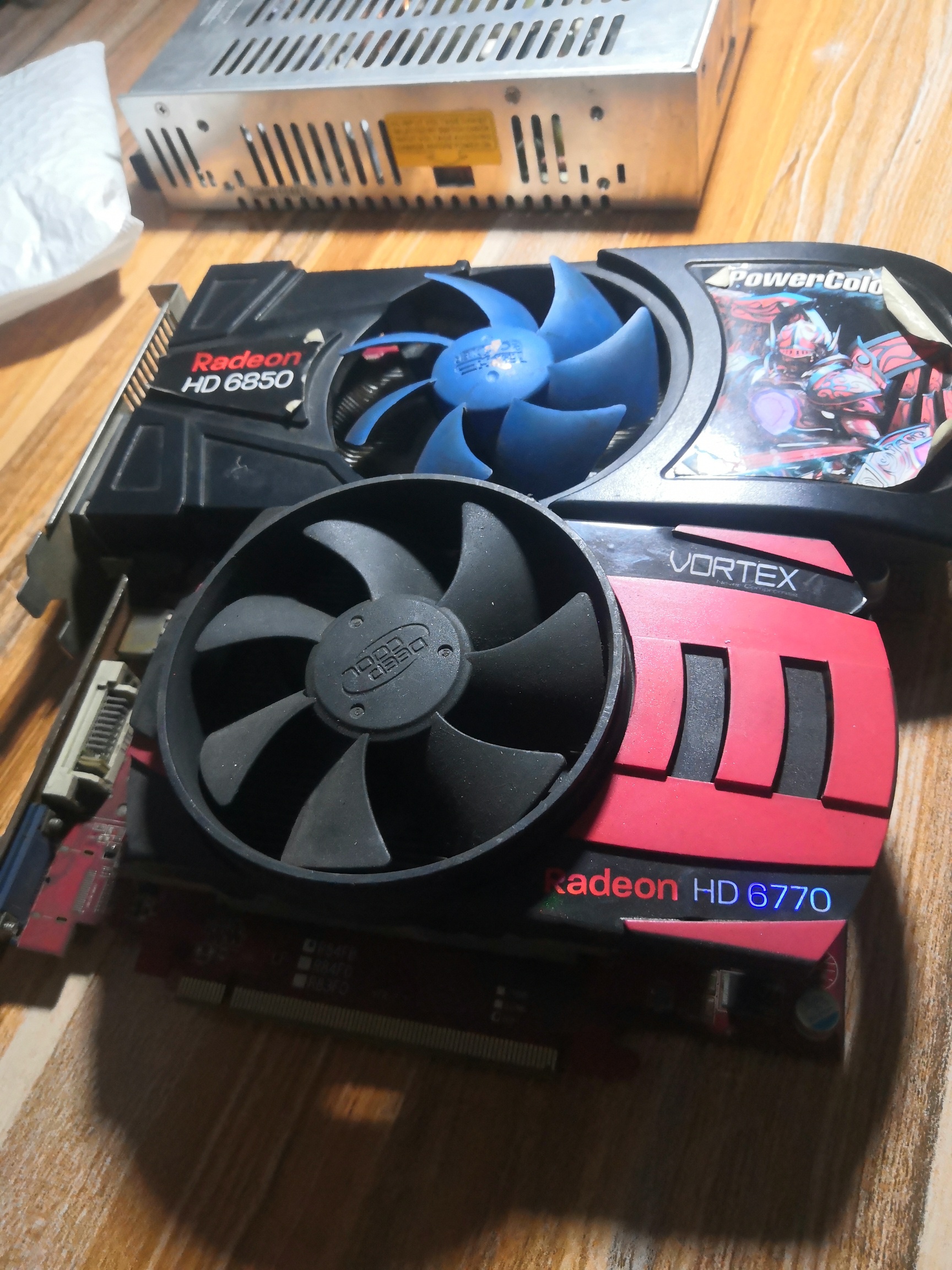

说到爆改显卡风扇,我也干过。

阿斯巴 发表于 2020-10-29 20:53
说到爆改显卡风扇,我也干过。
这个改的好看。比原装的都漂亮。

作者: 阿斯巴    时间: 2020-10-30 17:11
鸠摩智2019 发表于 2020-10-30 08:59
这个改的好看。比原装的都漂亮。
哈哈,过奖了,原装扇子还是帅气一点的。
