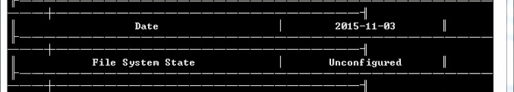

改ME的时候,有亿点细节没注意,导致改完me之后电流跑到0.48左右且不开机。写出来分享给大家,以避免再走弯路。
我换桥前,原机的ME版本是v11.0.0.1191,然后我就找了个V11.0.0.1191_CON_H_D0_PRD_RGN.bin的改的me,发现不能开机。疯狂翻论坛找帖发现,原机类型那一栏和我改过的bios的类型那一栏不同,原机的是Region,Extracted,改过的是Region,Stock说明类型还是不对。但是v11.0.0.1191的4个版本都没有后缀为EXTR为结尾的,我们知道me是可以升级的,然后找了个v11.0.0.1198版本,文件后缀名为EXTR的me固件。合成之后,顺利亮机。

作者: 联想笔记本维修    时间: 2020-11-11 18:28
你那个都没配置成功
