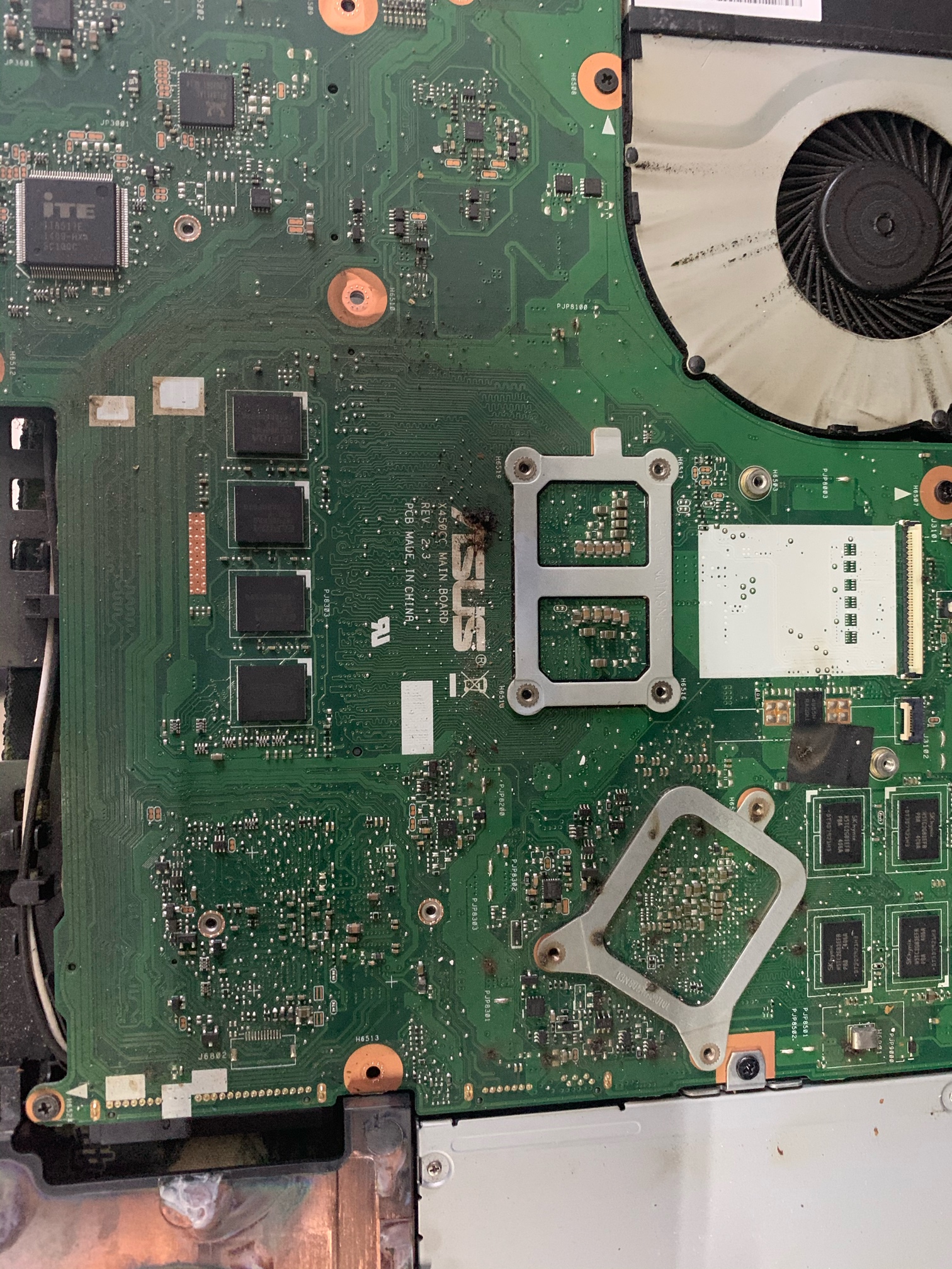

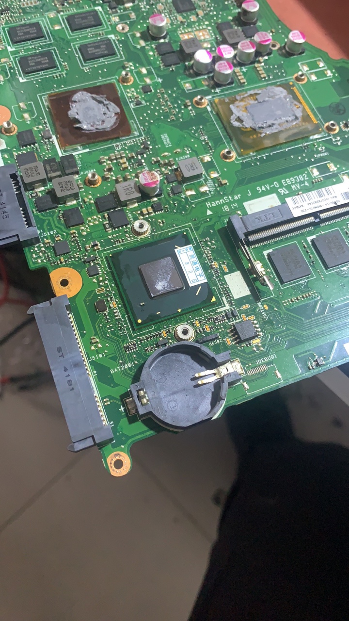

上周客户拿来一台华硕W40c要换键盘顺带装个系统(键盘表面一层油污早餐店用),报好价客户走了,订键盘装系统,期间没有问题,第二天键盘到了拔电池拆下C壳,把新键盘装上,然后装机,通电发现开不了机,开始以为是小电池,拿下来还是一样,接稳压电源发现没带待机,心想是不是没装好,然后再次拆机,拿出主板测量发现3v,3vs短路(南桥,声卡),顿时一群草泥马,非常郁闷就拆机换个键盘怎么会把南桥搞坏!没办法客户拿来是好的,订桥修!

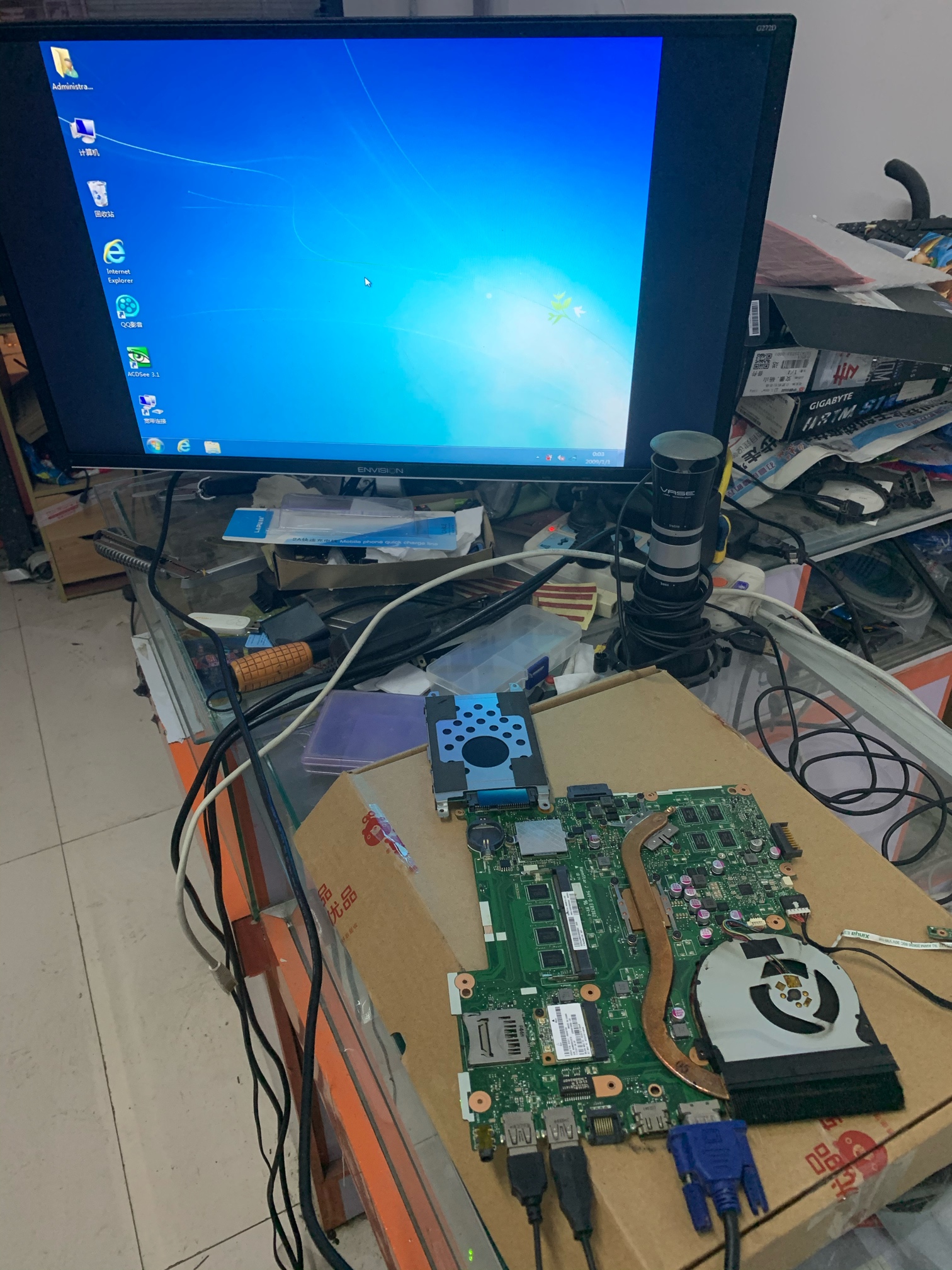

桥到了之后,直接上BGA,装好通电一次点亮,声卡也装上,裸板进系统一切正常!
接着装机通电测试一个小时没问题(想着不会亏太多),通知客户来拿机器,客户到了按开机电源灯亮了,然后客户端起来挪个位置发现灯不亮了,然后接上稳压电压,待机又没有了,
客户连个亮机都没看到又短路了,还是南桥!C壳和D壳也没有什么东西会导致主板短路的地方!各位师傅有没有遇到类似情况?怎么解决的?

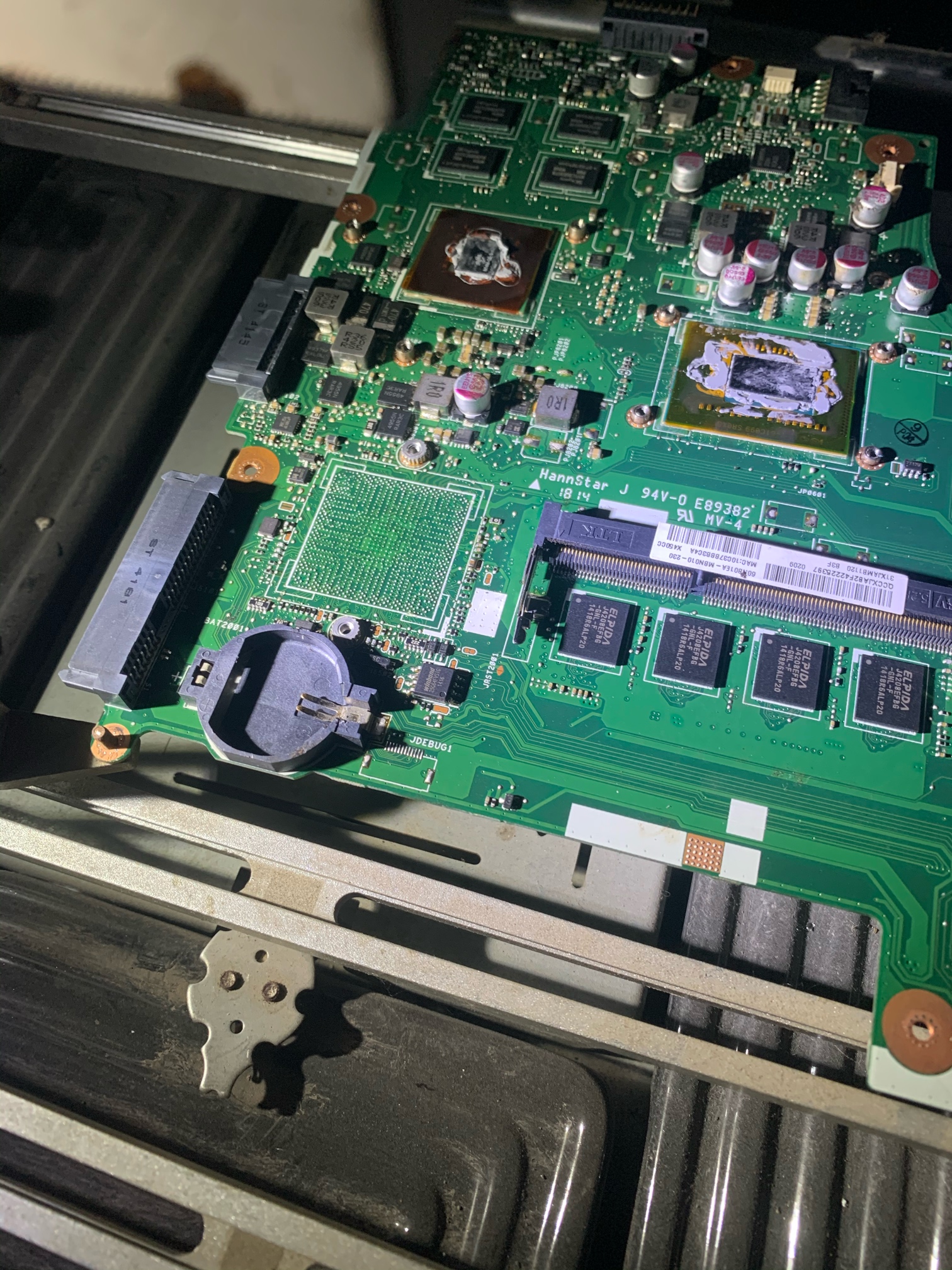

作者: 杨慧春    时间: 2020-12-4 11:56
键盘背面 需要全部都用绝缘贴上。这种X450CC 换键盘 烧主板的我也遇到2-3例了
作者: 宇智波鼬    时间: 2020-12-4 20:14
我这边最后换的主板c壳主板全做了绝缘
