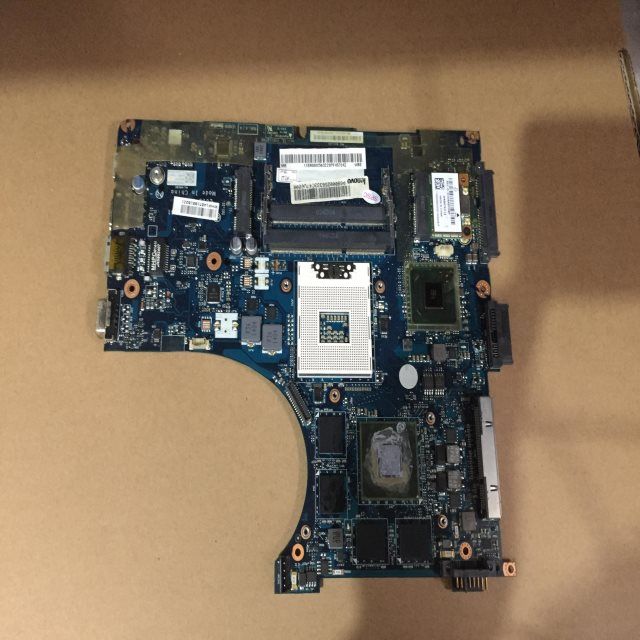

标题: 联想y400不开机,电源指示灯闪一下就灭了
求老师们指教一下,这是哪里出问题了呀!!!
作者: 极致科技    时间: 2020-10-29 09:03
触发后掉电吗,如果是,查各项供电是否正常输出!
作者: haizhuokj    时间: 2020-10-29 09:48
什么都不描述,就说什么问题谁知道啊?各电压各阻值电流多少?具体什么情况?
作者: 604963711    时间: 2020-10-29 14:31
测有3v 5v输出,开机cpu风扇也不转,好像听见核显里面有嗒的声音,像是开关打开的声音

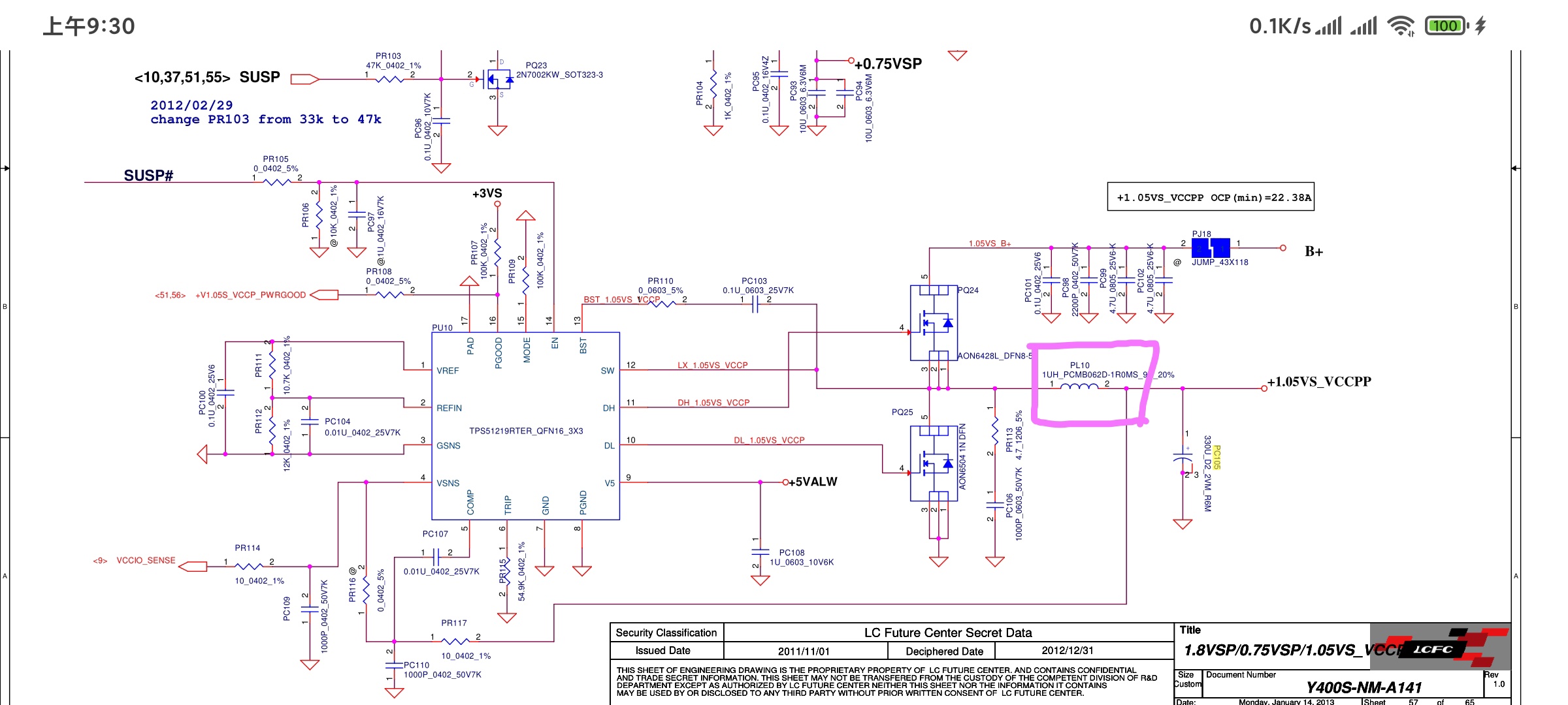

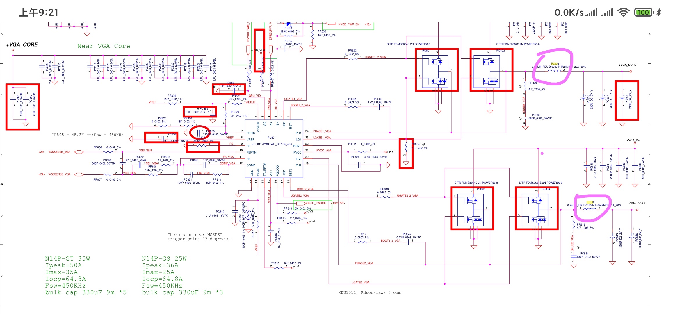

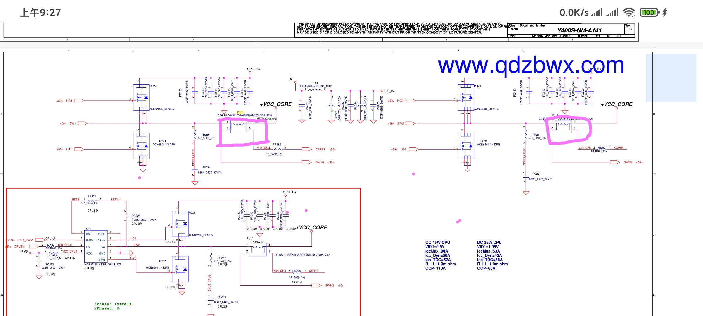

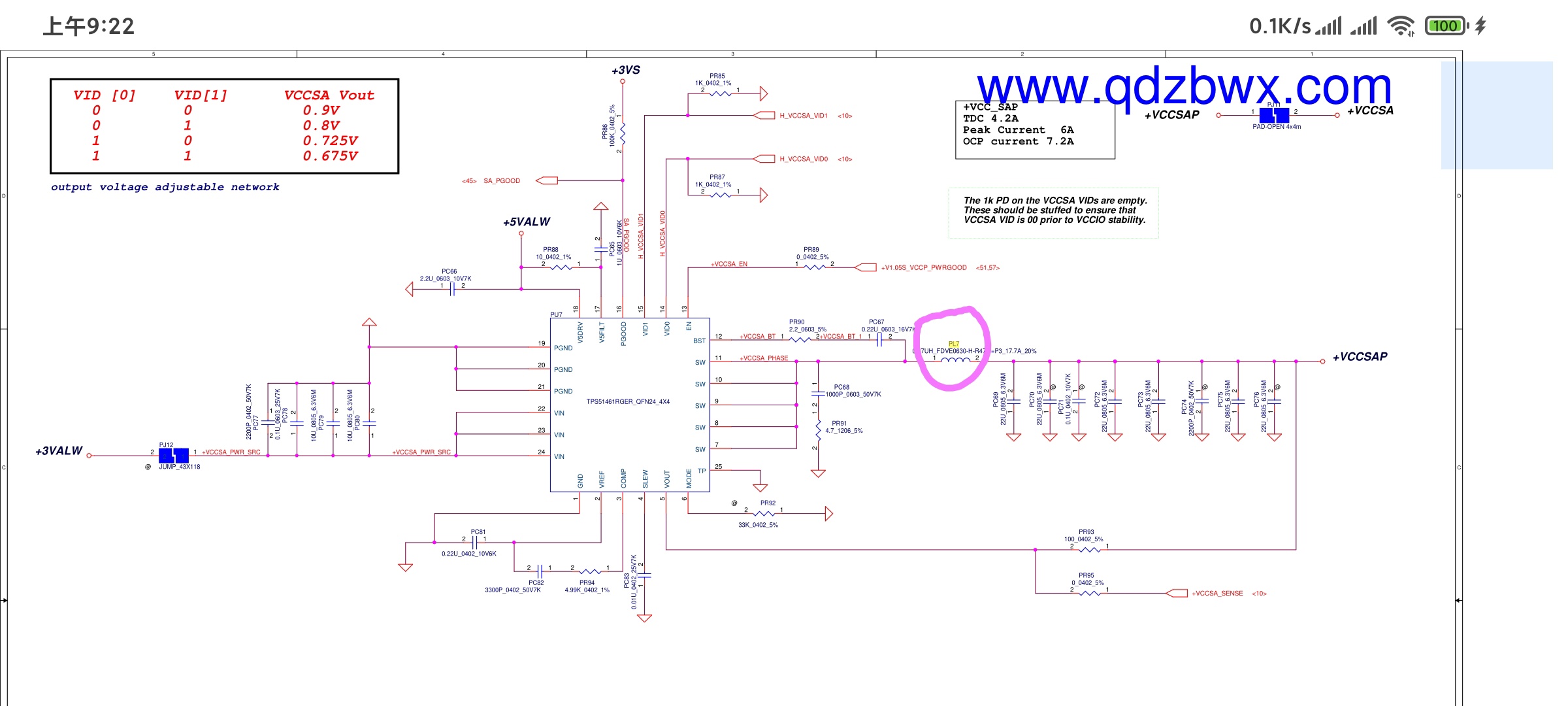

作者: 604963711    时间: 2020-11-2 09:33
测PL7、PL10 、PL15/16、PL803/804这些电感都是对地通的
作者: haizhuokj    时间: 2020-11-2 11:34
说明主板有短路了,今天要查前级输出的供电芯片电容是否短路,具体要自己检测的查的一个个查肯定能查到。
作者: 604963711    时间: 2020-11-2 11:53
到处都存在短路,大短路还还好修,这些小短路到处都要查
作者: chxj    时间: 2020-11-2 14:42
应该是短路了,主板通病啊,新手吗
作者: 2237008940    时间: 2020-11-2 15:26
显卡和CPU供电对地值很小都是正常的,上电掉电一般不是后级短路就是少电压
