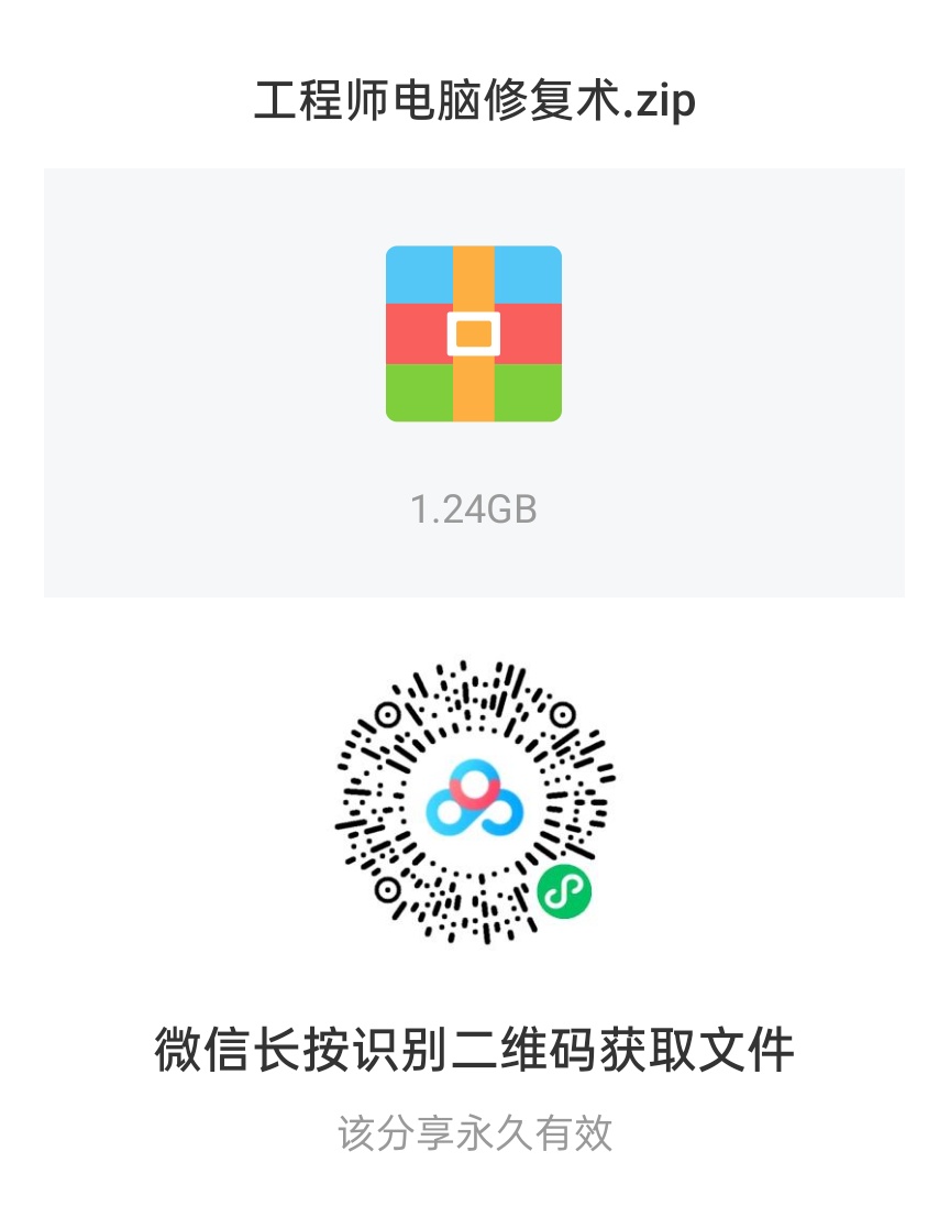

标题: 联想售后工程师维修资料分享 [打印本页]
作者: FT225    时间: 2020-10-28 05:14
标题: 联想售后工程师维修资料分享
以前在联想3c店干的时候老师傅给我的资料一直保存在网盘 需要的自己下载
作者: 562549022    时间: 2020-10-28 11:13
网盘呢
作者: yaoyuceng    时间: 2020-10-28 12:48
562549022 发表于 2020-10-28 11:13
网盘呢
识别二维码
作者: 562549022    时间: 2020-10-28 15:13
电脑和手机竟然不互通,看不到二维码,手机可以看到
作者: FT225    时间: 2020-10-28 15:18
562549022 发表于 2020-10-28 11:13
网盘呢
网盘二维码 手机看
作者: H55    时间: 2020-10-28 23:20
什么高级资料?
作者: 花花火火    时间: 2020-10-29 08:19
什么高级资料?
作者: 花花火火    时间: 2020-10-29 08:24
用百度网盘扫描居然打不开百度网盘的二维码?还得用微信打开,微信打开又不是用的百度网盘的账号?见鬼啊
作者: 花花火火    时间: 2020-10-29 08:25
给个百度网盘分享链接行吗?
作者: 糖醋鳜鱼    时间: 2020-10-29 18:50
感谢分享
作者: 白茶清欢besos    时间: 2020-10-30 06:49
有没有写MAC地址 和UIID的软件
作者: FT225    时间: 2020-10-31 10:06
白茶清欢besos 发表于 2020-10-30 06:49
有没有写MAC地址 和UIID的软件
回头找找吧
作者: YANWUABCDEFG    时间: 2020-11-1 12:18
下载看看,有用就好
作者: withyou46    时间: 2020-11-1 13:22
多谢分享
作者: zhuwancheng    时间: 2020-11-1 18:18
本帖最后由 zhuwancheng 于 2020-11-1 18:19 编辑
都是一些小工具,感觉没有用的上的。
作者: 白茶清欢besos    时间: 2020-11-3 07:51
好的,麻烦你了朋友
作者: fzcqm    时间: 2020-11-6 21:36
失效了 可惜
