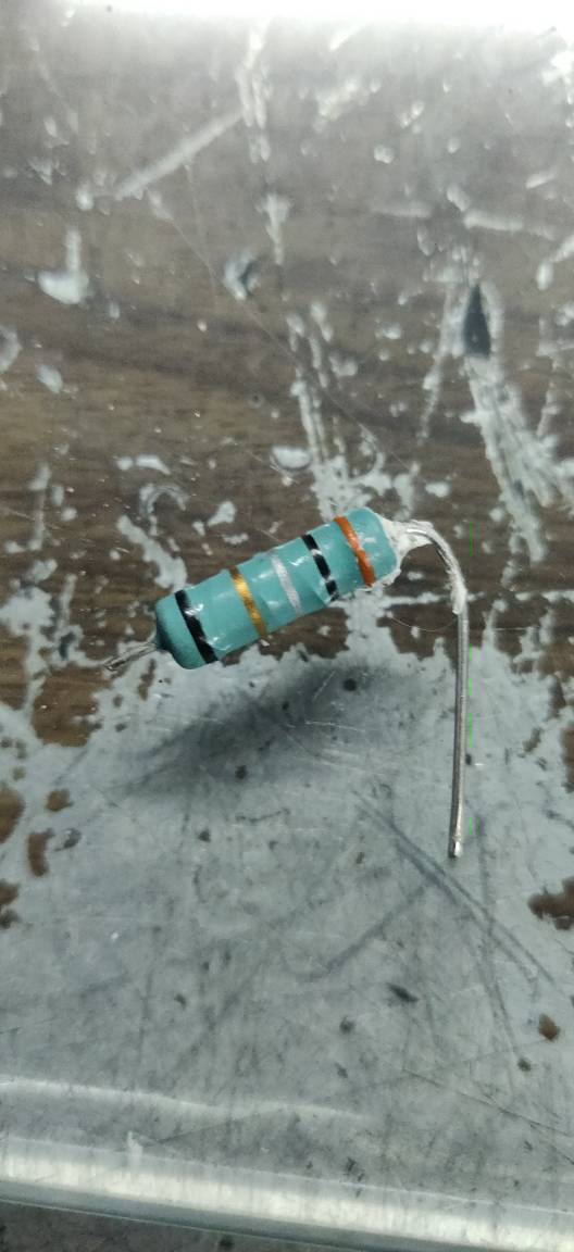

这个电阻是我从显示器电源板上拆下来的,想问问怎么买替换的。
作者: y0927    时间: 2020-10-27 23:33
当四色环看,第三道银色五色环没有吧,0.3欧,显示器的保险电阻,随便装0.33/0.47都可以
谢谢,小弟我初学,对这些东西的认识经验都不够了解,感谢指点。

按颜色一样的买就可以了
作者: macc    时间: 2020-11-9 22:43
0.3欧
