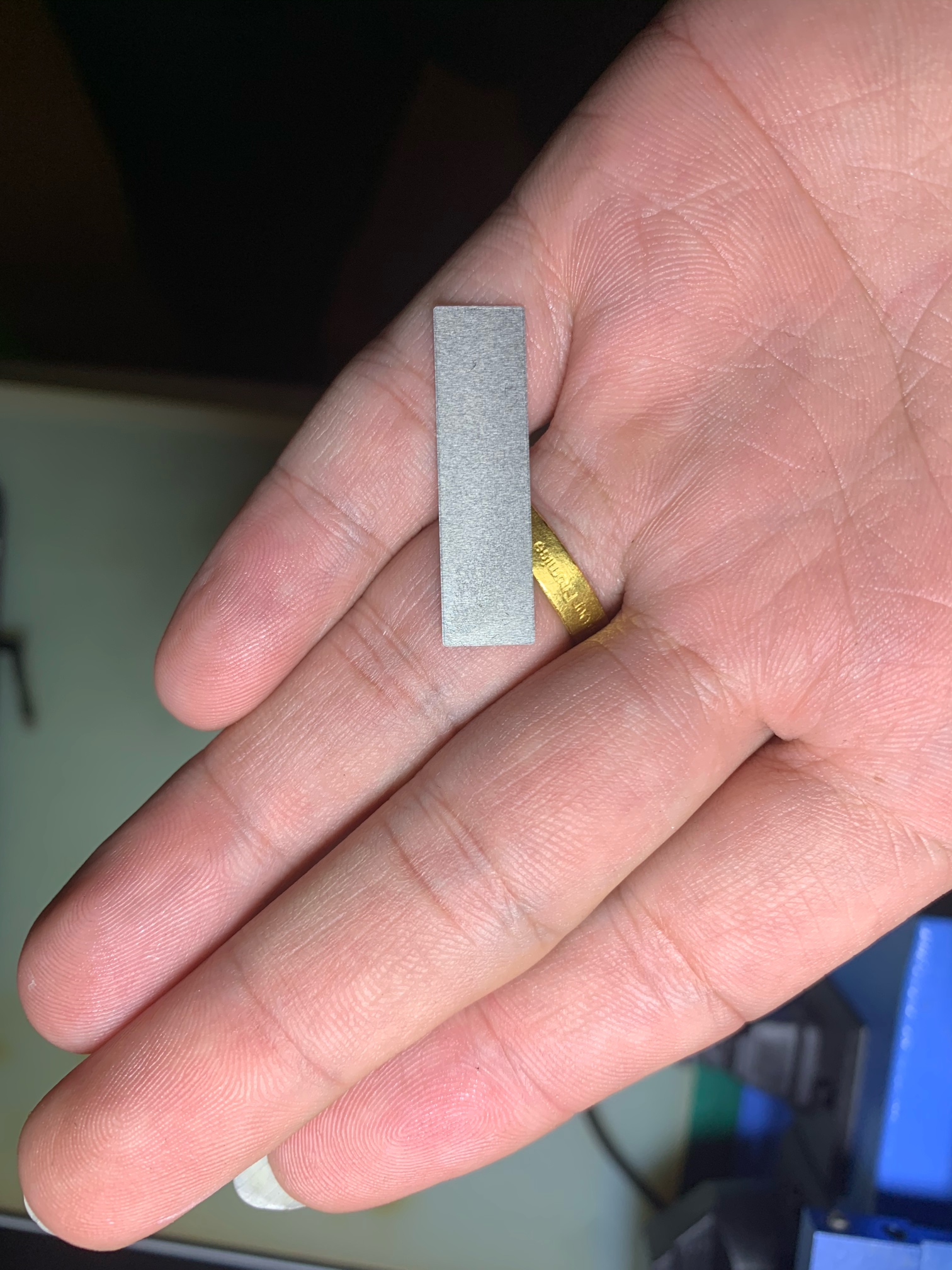

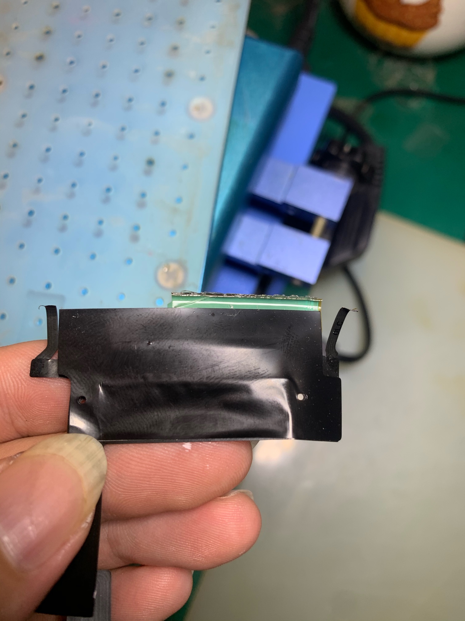

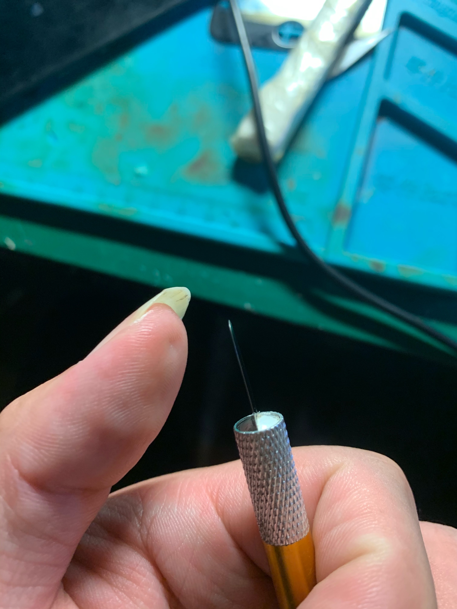

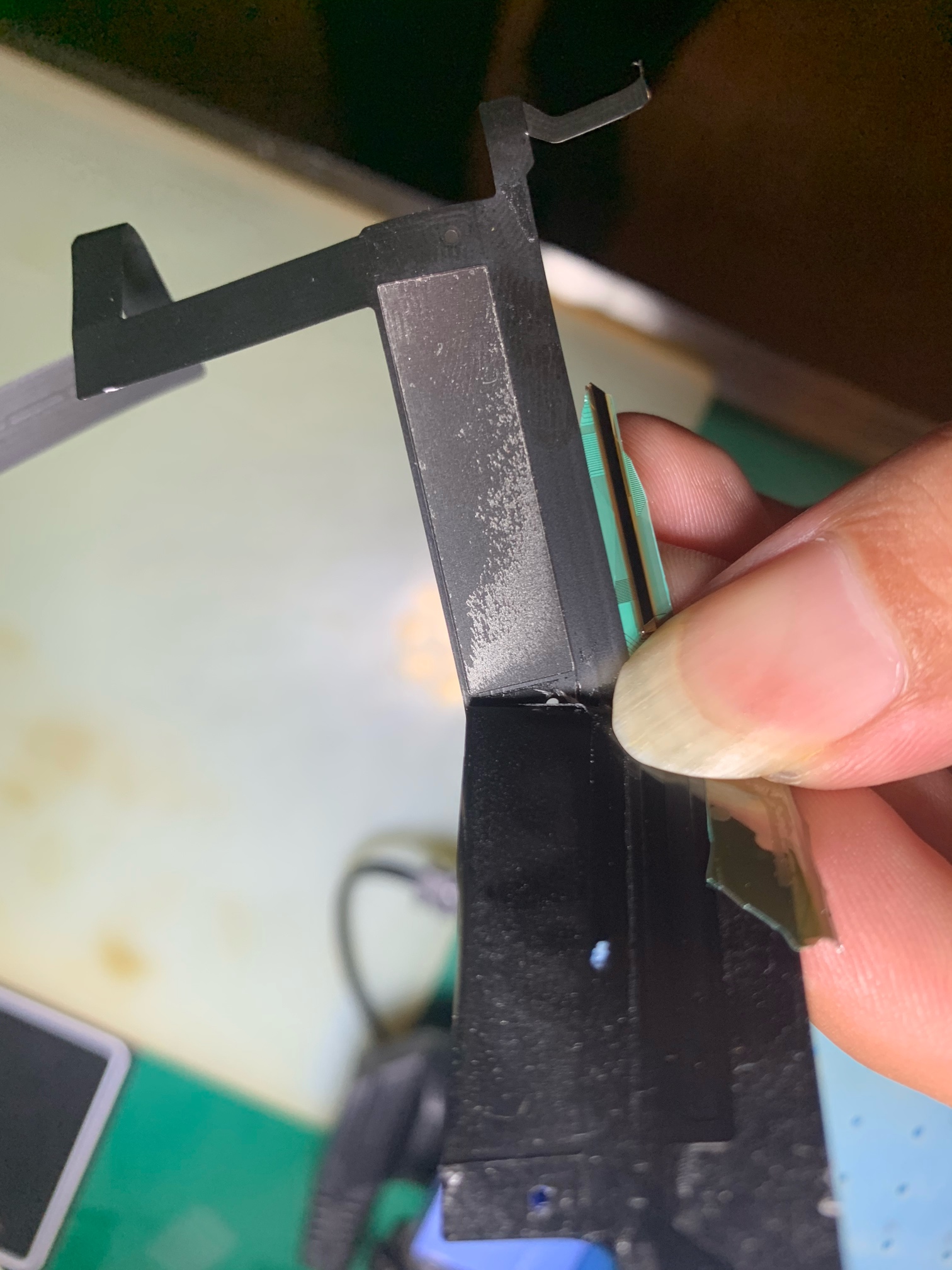

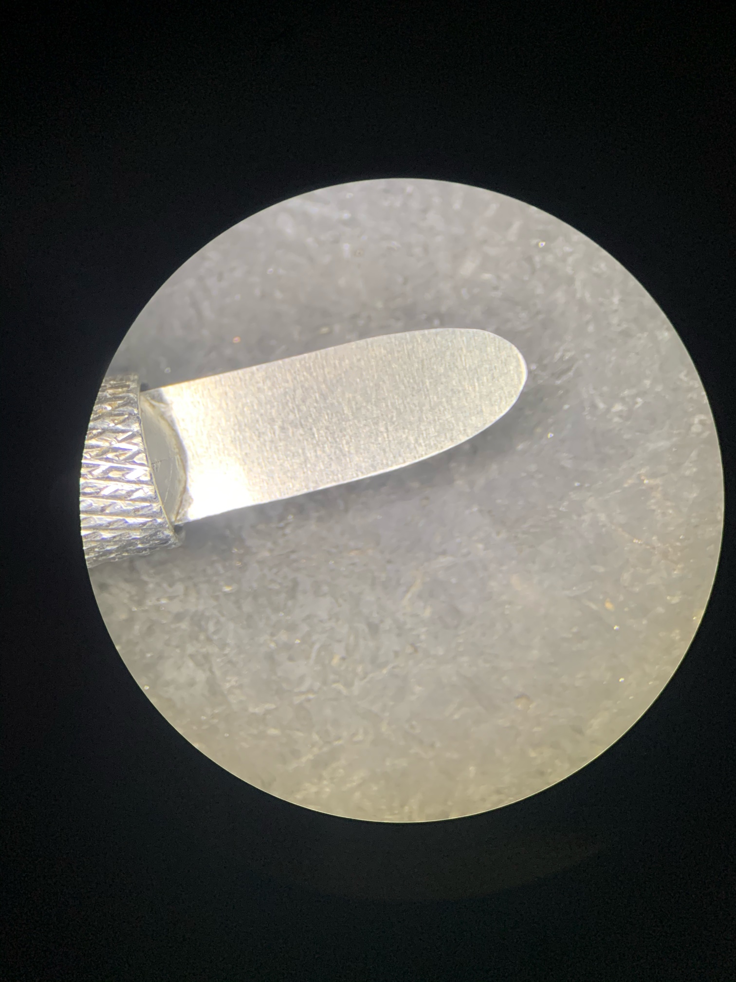

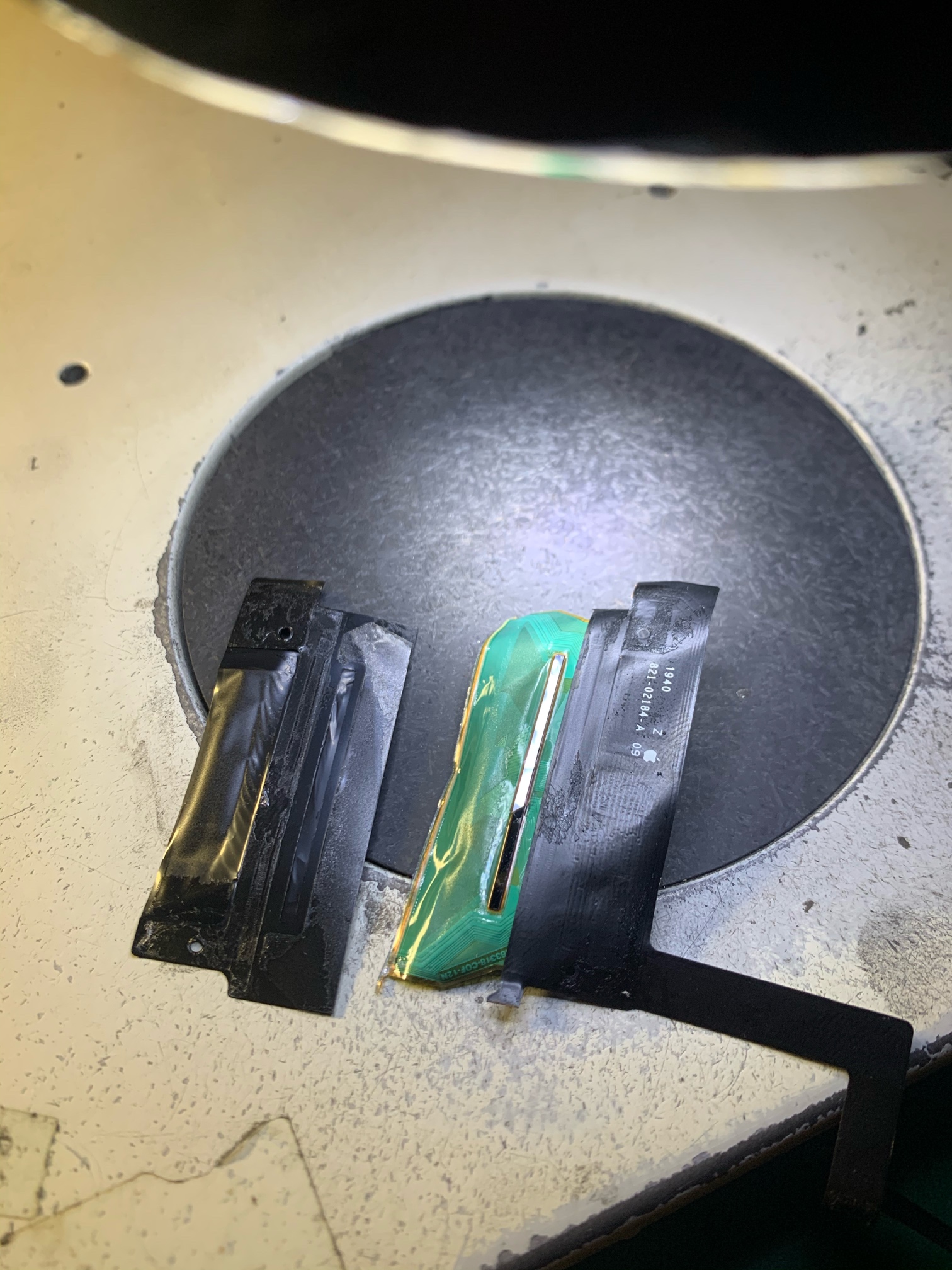

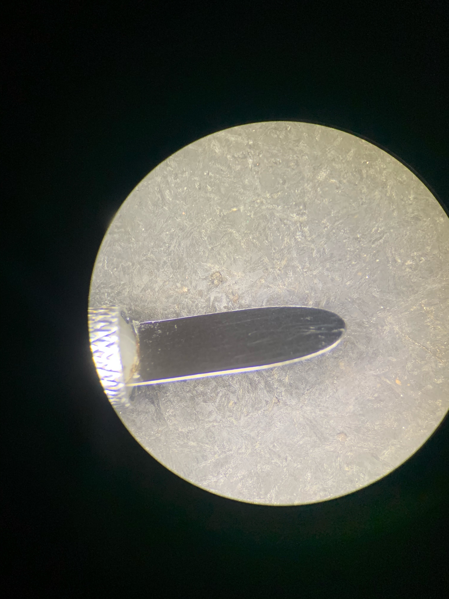

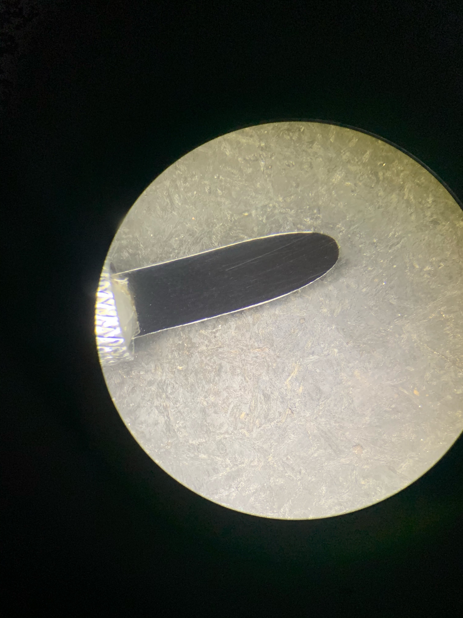

无意之间发现XR、11的显示大排有韧度不错的固定片,经过裁剪打磨效果不错,有用到的小伙伴可以拆了自己打磨做一个 ,需要注意的是经过裁剪砂纸打磨后需要用玻璃盖板抛一下毛刺,有要求高的抛光完用新的主板碳膜纸检测一下

作者: 李小飞刀    时间: 2020-10-29 10:55
双面剃须刀片打磨的,双薄又弹性好,还不生锈。

我也用的剃须刀片 确实好用
