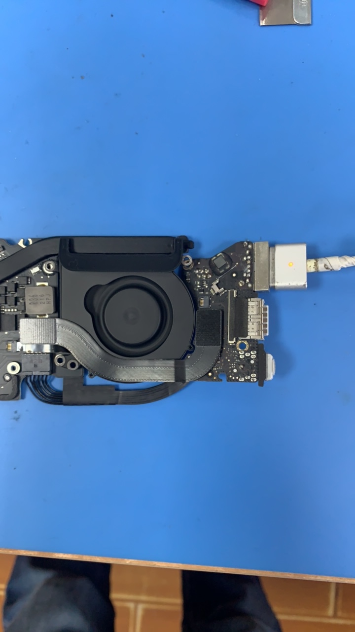

A1465 板号820-3208-A 不开机 求维修思路

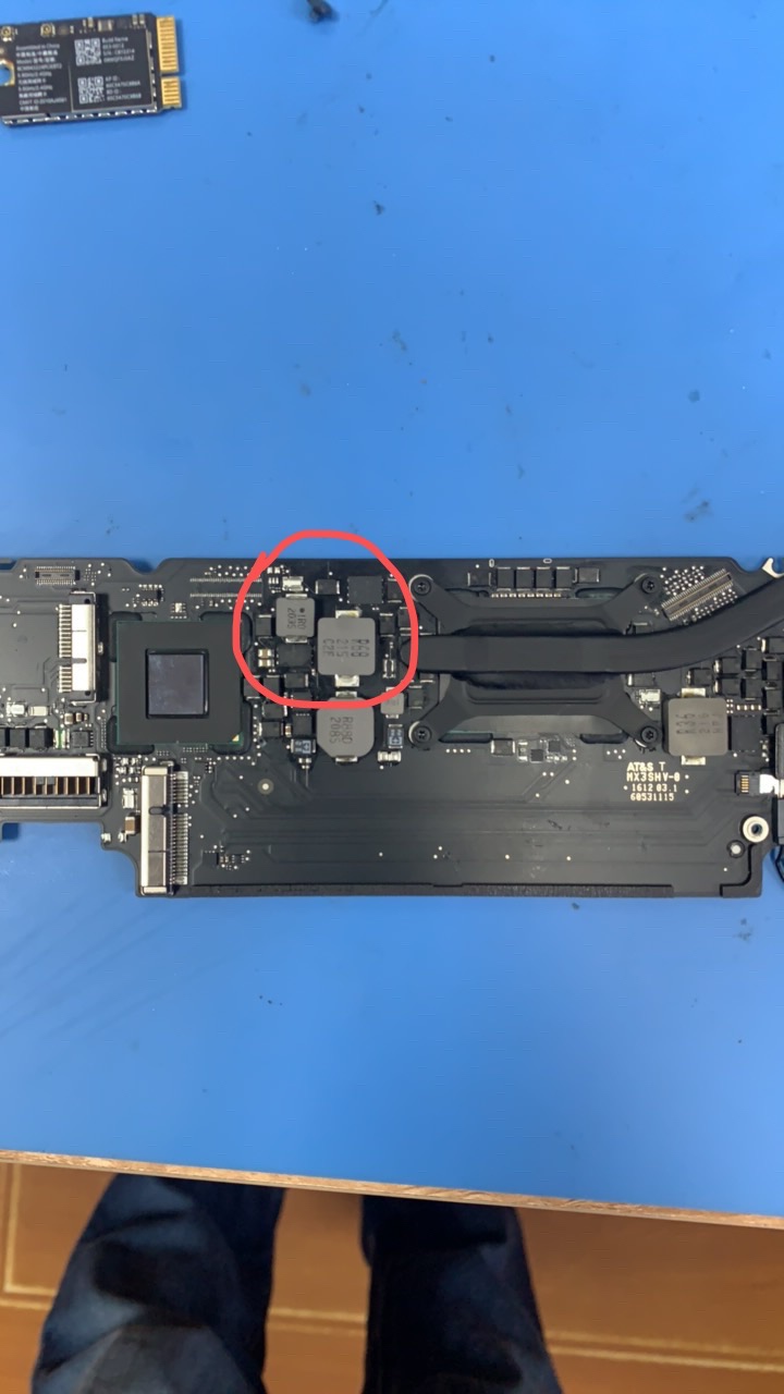

现在状态公共点电压正常,接通电源风扇转一下不开机一直循环!充电正常  图二红圈内原件均无电压 对地短路!判断是cpu烧了  有没有大神指点下!
作者: alwdw    时间: 2020-10-27 17:51
这个12年机子U内阻很低的,可能是板上有小发霉了,重点查BIOS一块
