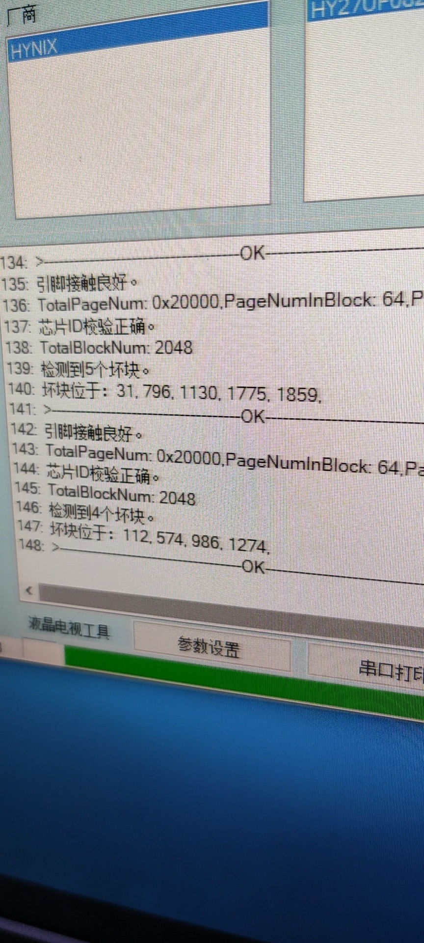

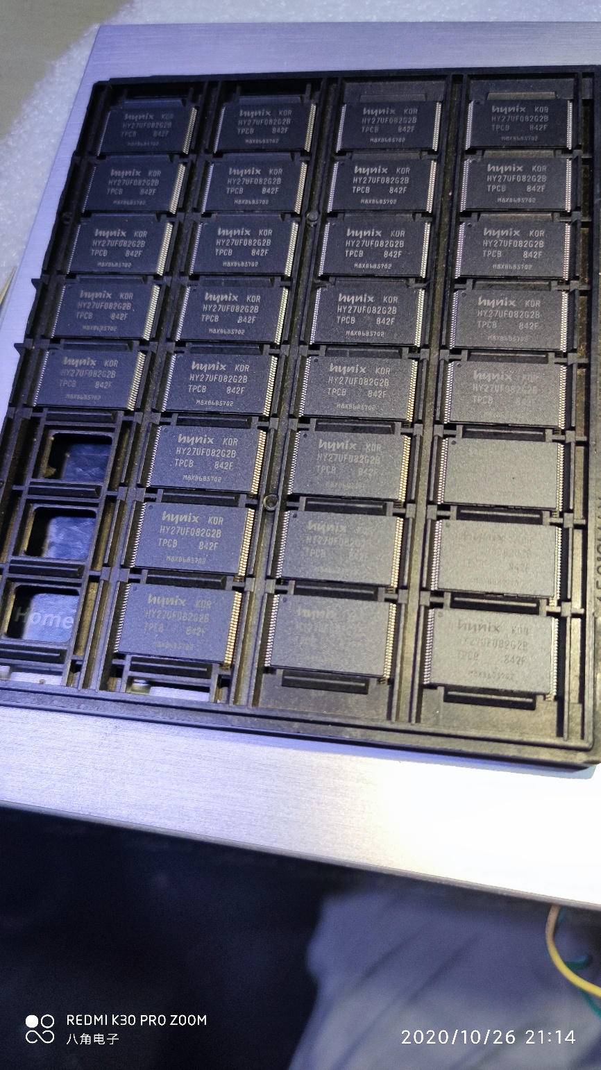

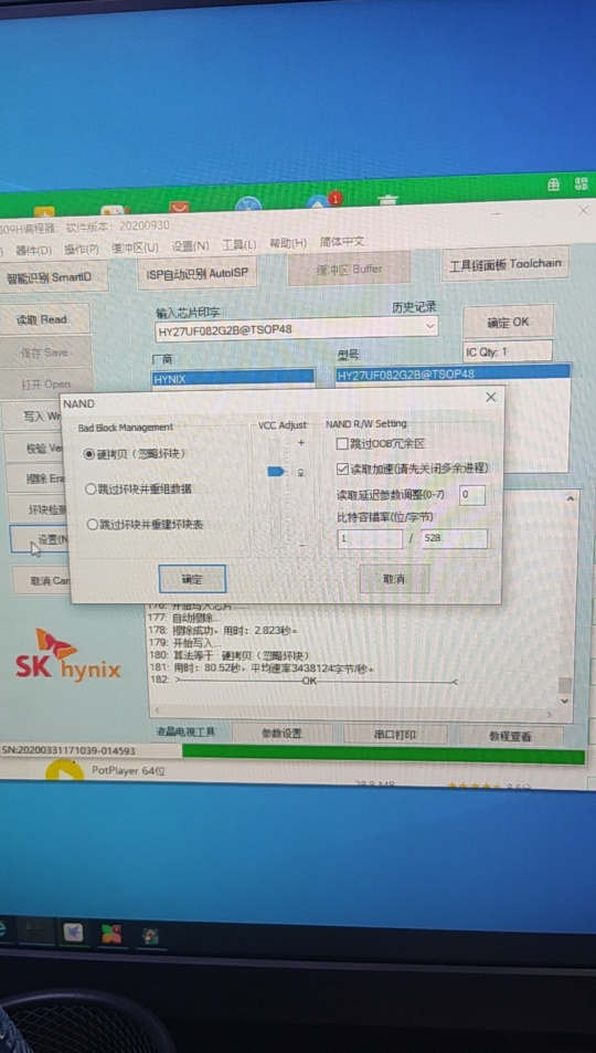

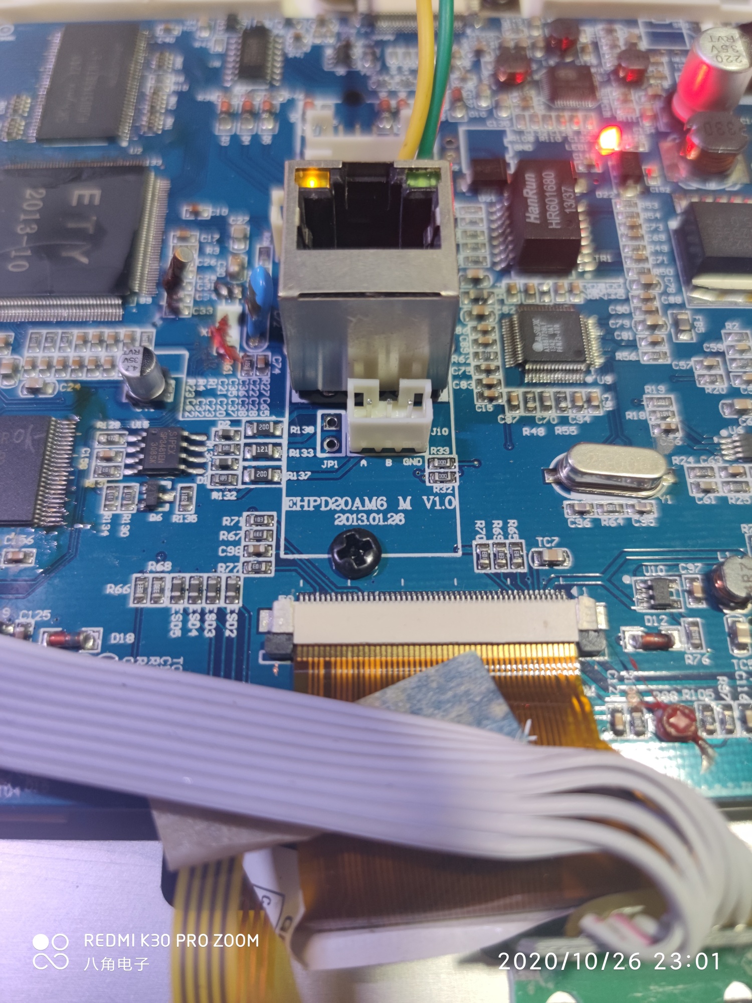

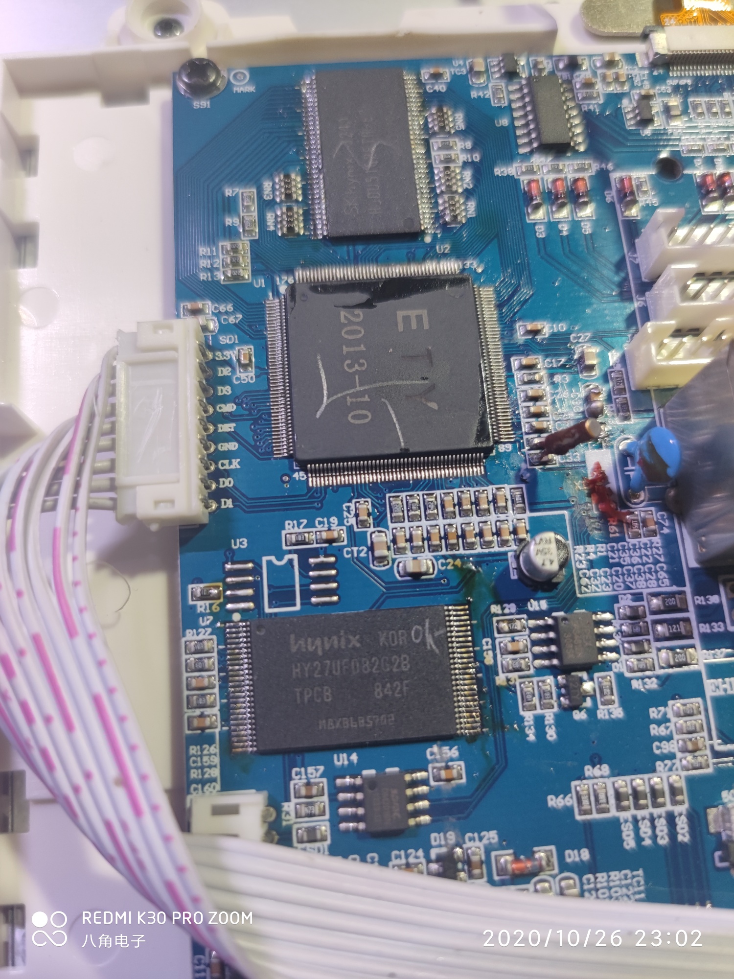

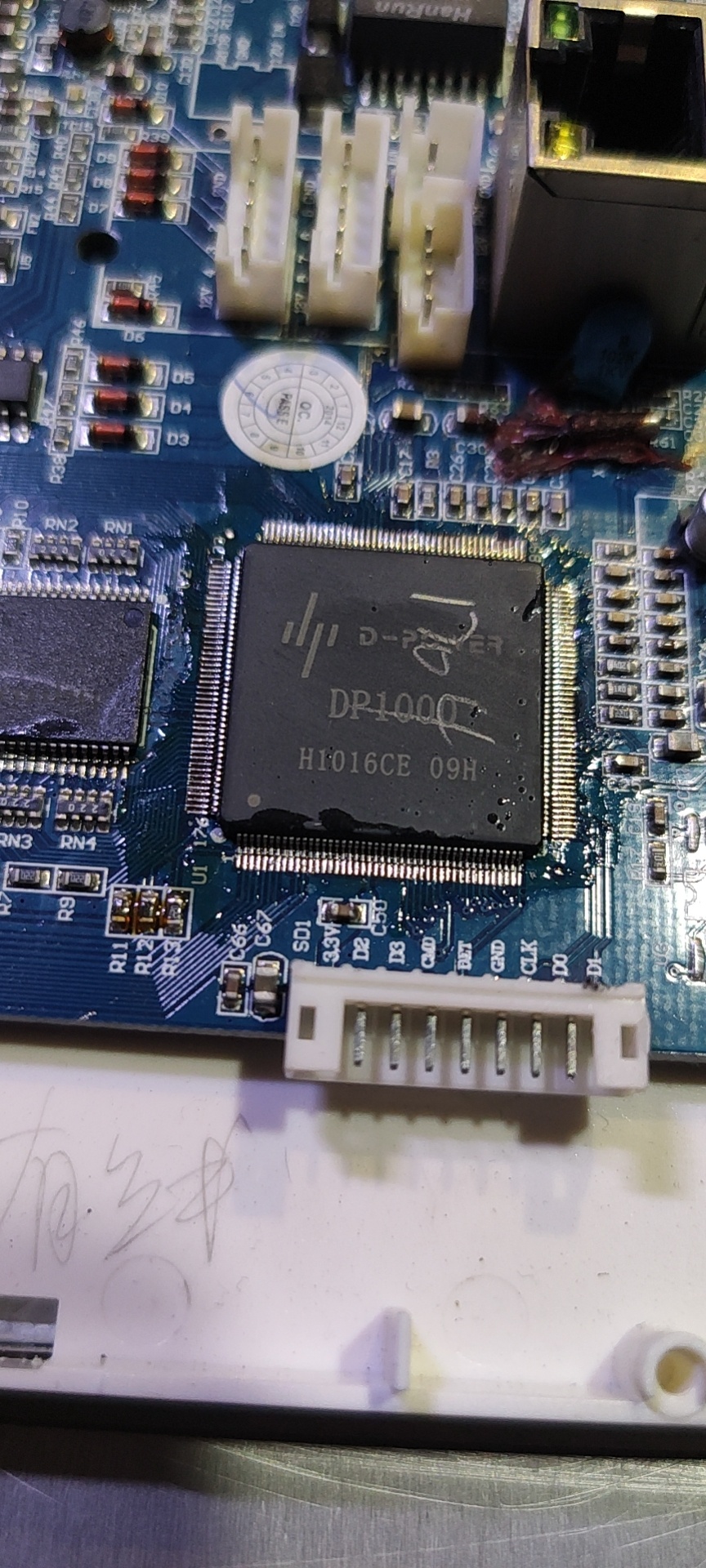

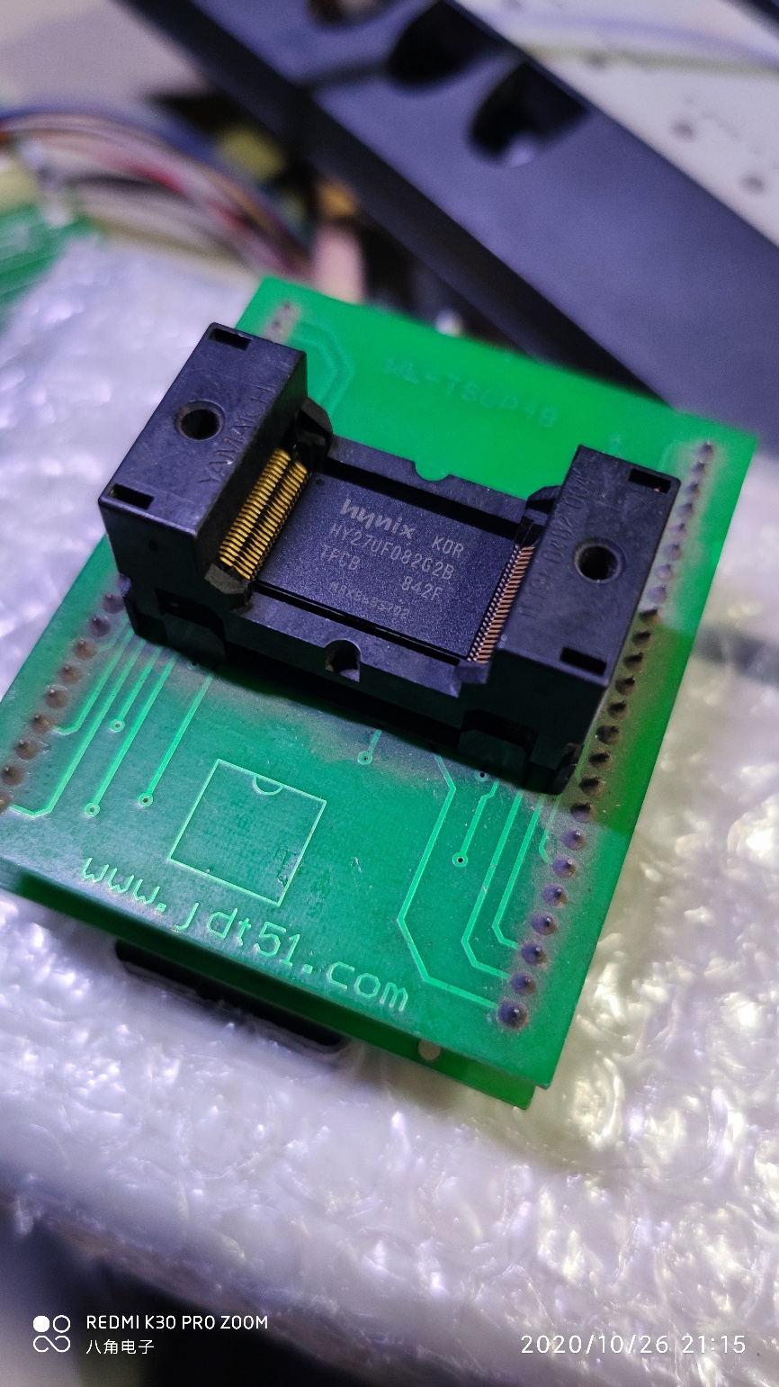

求助  大师们   易天元  ETY   门禁 室内机。这个打了2013的芯片应该是后期打磨的。和DP1000是一样电路,应该也是打磨的。求各位大师这个176脚的原本应该是什芯片?这个芯片没有声音的比较多。应该是2012年左右的厂品。还有这个Hy27新件有一半都是有坏块的。有坏块的编程器怎么设置都试了,芯片安好后会卡机,没坏块的写入都正常。

刚刚查到一个有时花屏,换24M晶振后正常。修这个。可以收300一台,因为是房子的一部分
