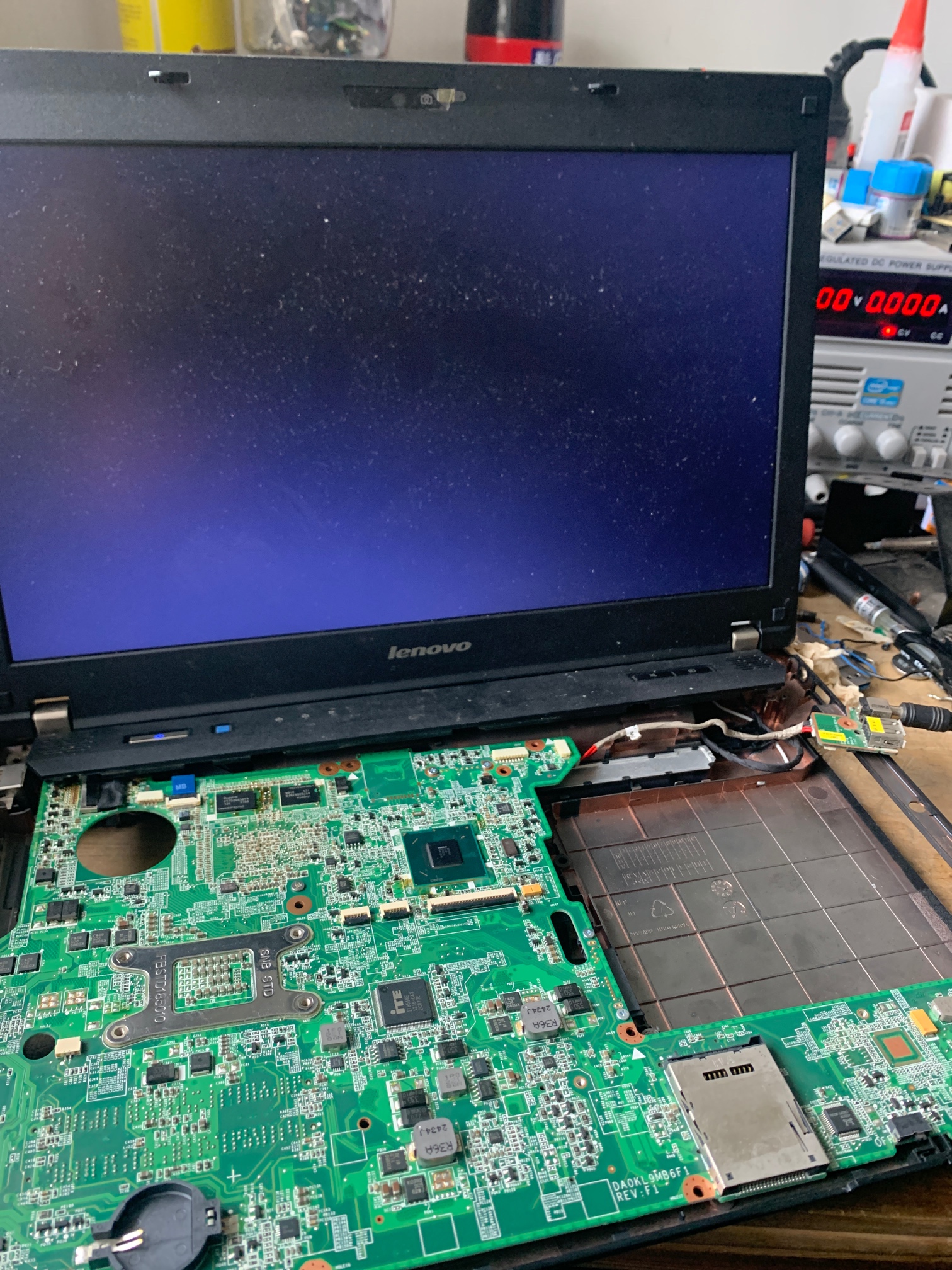

标题: 联想E47A改集显(版号KL9)真正解决装集显驱动死机卡光标故障 [打印本页]

我上次改了一个可以显示就是驱动打不上
作者: zhangkai890207    时间: 2020-10-26 16:35
下次试下 很早之前改过一次 买了个集成坏板子 把集显供电的件全搬过去的可以
作者: 晏王    时间: 2020-11-1 13:22
大师,我照着你的改完就灰屏,请问是什么原因?

作者: 鲁鹏维修    时间: 2020-12-1 16:36
版主,请教一下,我完全按照你的方法改了一个,不论是GHOST安装还是手动安装只要是安装了显卡驱动重新启动就卡在正在启动WINDOWS这个位置进不去了 请问是可能是那的问题
作者: xy西木    时间: 2021-8-19 16:41
板号KL9按照你的这个方法我的进不了系统,还是按照那个PDF的方法再去掉PQ2,PQ3,PR269后正常

作者: 晏王    时间: 2021-10-2 12:01
拆了PR186到LOGO还是掉电怎么办

作者: suyajuncn    时间: 2022-4-15 20:48
进系统几分钟就掉
