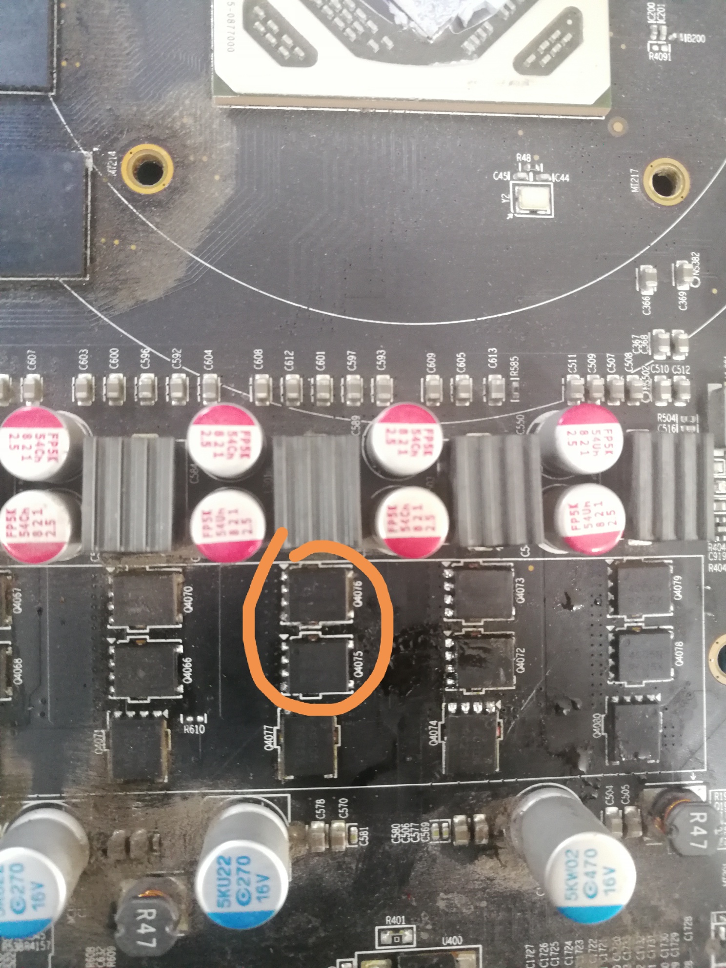

金手指12V短路,拆开量了一下保险烧了,又发现MOS管上管短路,把这一组管全拆下换好保险点亮,然后上好的mos管装好后上机,结果又烧了一样的地方,这是其他地方还有短路还是什么啊,麻烦大佬解答一下

查一下是不是其他路的mos没有工作?导致你换的这一路的mos。负载过大。

发现旁边一组MOS管下管阻值无穷大是哪里的电阻断了吗
作者: ruo愚    时间: 2020-10-26 10:51
1-来个图片
2-下管的哪里对地无穷大
3-事偶是欧姆档还是二极管档
作者: 昔洋无限好    时间: 2020-10-26 11:31
两个下管都是,
作者: 昔洋无限好    时间: 2020-10-26 11:37
用欧姆量下管G级无穷大
作者: ruo愚    时间: 2020-10-27 00:14
昔洋无限好 发表于 2020-10-26 11:37
用欧姆量下管G级无穷大
控制级对地本就不该短路。你用二极管档量控制级,一般0.6xx
