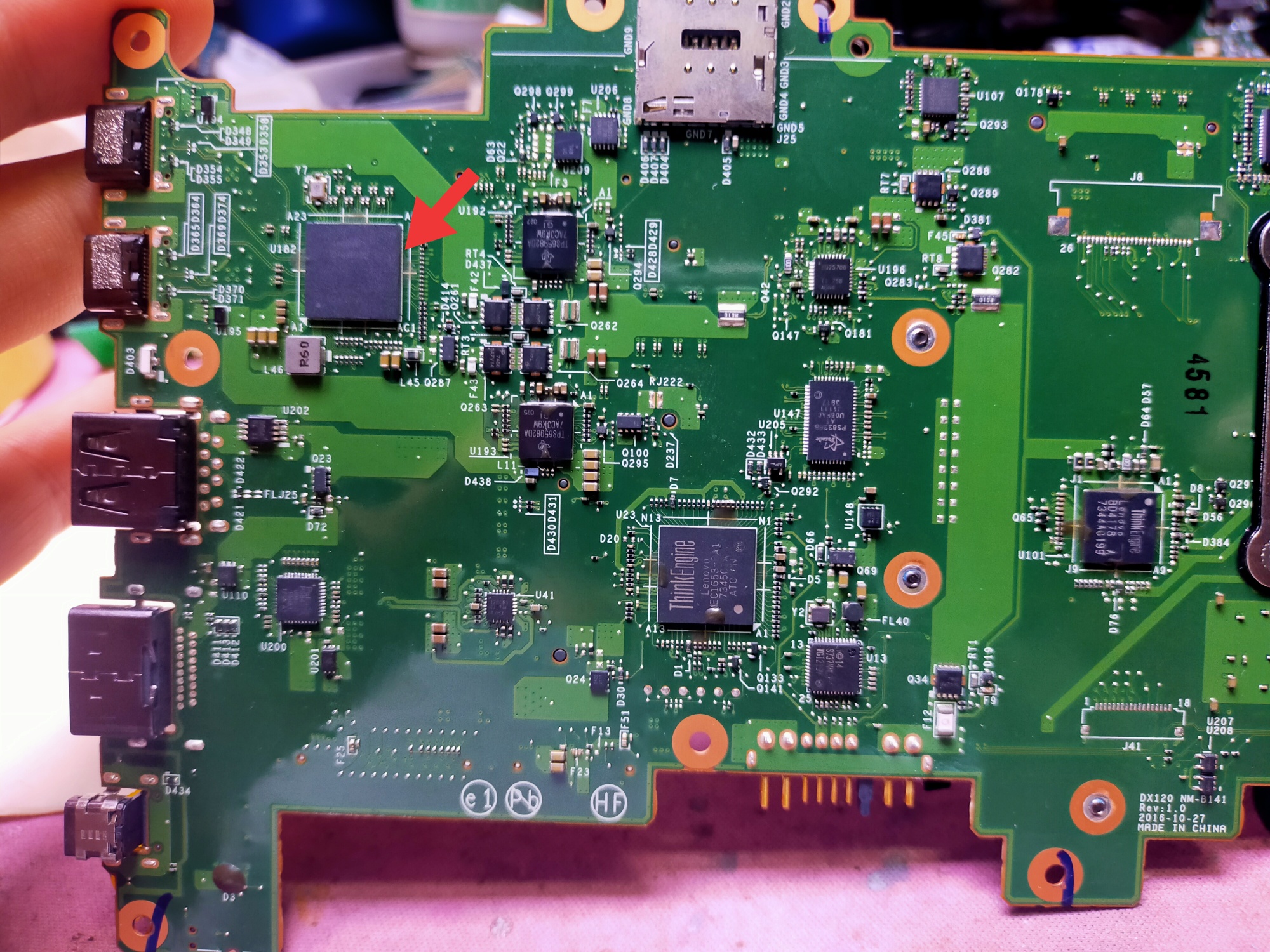

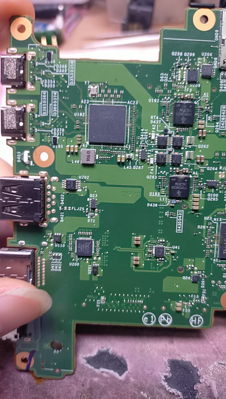

标题: 求X1 NM-B141 Rev1.0图纸谁有 [打印本页]
作者: 602052759    时间: 2020-10-25 10:29
标题: 求X1 NM-B141 Rev1.0图纸谁有
求X1  NM-B141 Rev1.0图纸谁有,
有人修过没有,机器问题是不开机,
有个TYPEC芯片发烫 有人修过这个问题没有
作者: dificulty    时间: 2020-10-25 11:15
只有3.08的,看一看是否可以参考 ,
(5)Lenovo X1 LCFC NM-B141 YD1KL-3 Rev 3.08 Schematic.pdf
1.11 MB, 下载次数: 137, 下载积分: 下载分 -10 分, 下载 1 次
作者: 极致科技    时间: 2020-10-28 09:06
顶下二楼,虽然我在别的网站也有找到,还是支持迅维下。
作者: dificulty    时间: 2020-11-4 18:05
极致科技 发表于 2020-10-28 09:06
顶下二楼,虽然我在别的网站也有找到,还是支持迅维下。
有时候逛论坛时看到别人要,恰好自己有就上传一下,但是我不知道为什么我上传的要这么多分
作者: liupinganxinkej    时间: 2025-12-11 09:53
这个图纸早就有了
