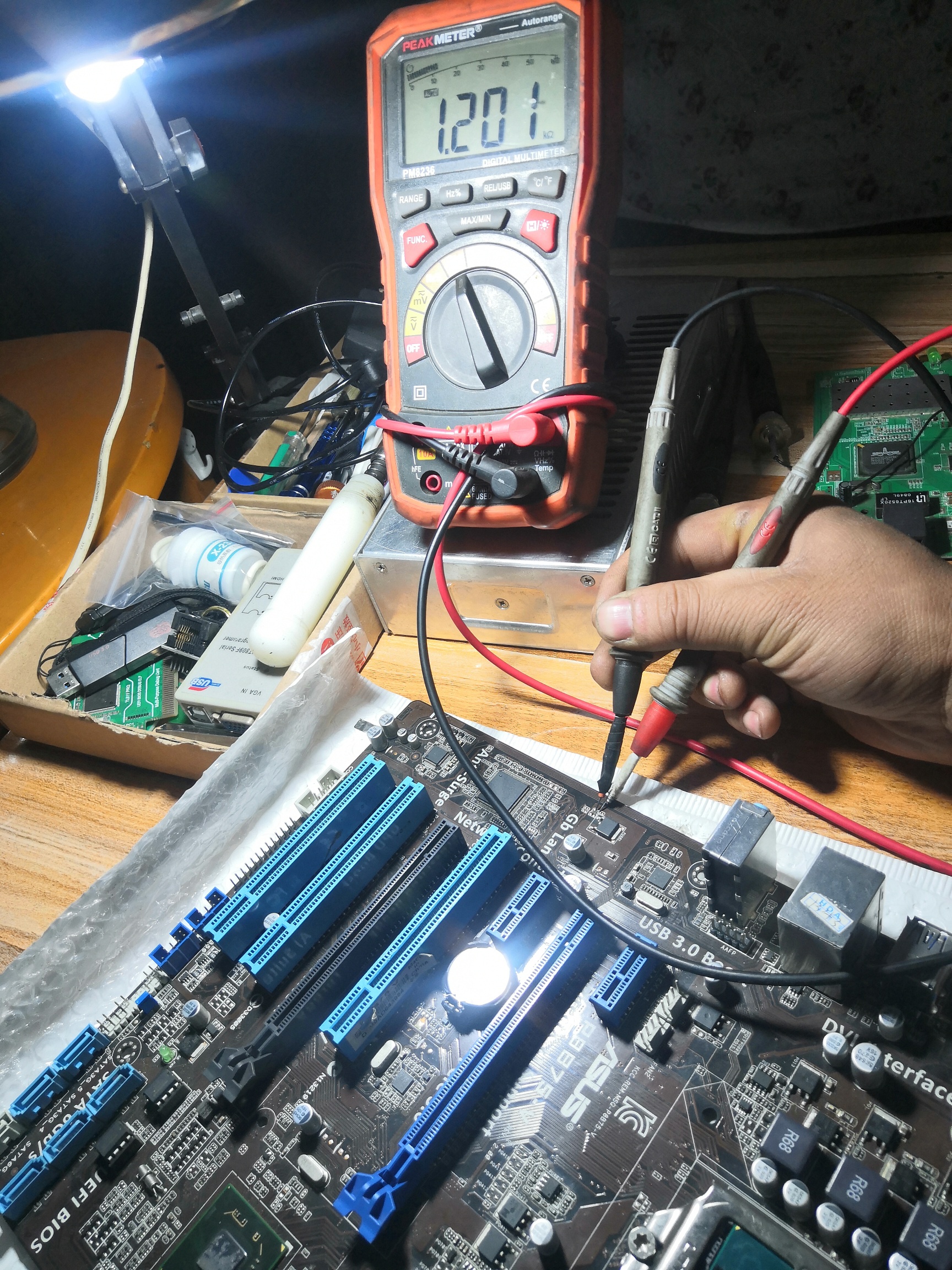

华硕P8B75-V 2.04  PU601 G级连接的PR604分压电阻损坏,查不到这个电阻的阻值,哪位大神手上有这款主板的帮忙测量、查一下这颗电阻的阻值是多少!

作者: 9751670    时间: 2020-10-24 12:00
鼠标移动过去就看见阻值了啊R604是1.2K,R605是2.05K
作者: 初学者方歌    时间: 2020-10-25 22:40
2.04版本没有元件参数的吧,可以参考2.0版本的,大部分相同。

作者: 阿斯巴    时间: 2020-10-26 19:10
2.00版本实测……
作者: 68775899    时间: 2020-10-27 18:48
在线测量阻值是不准的,
