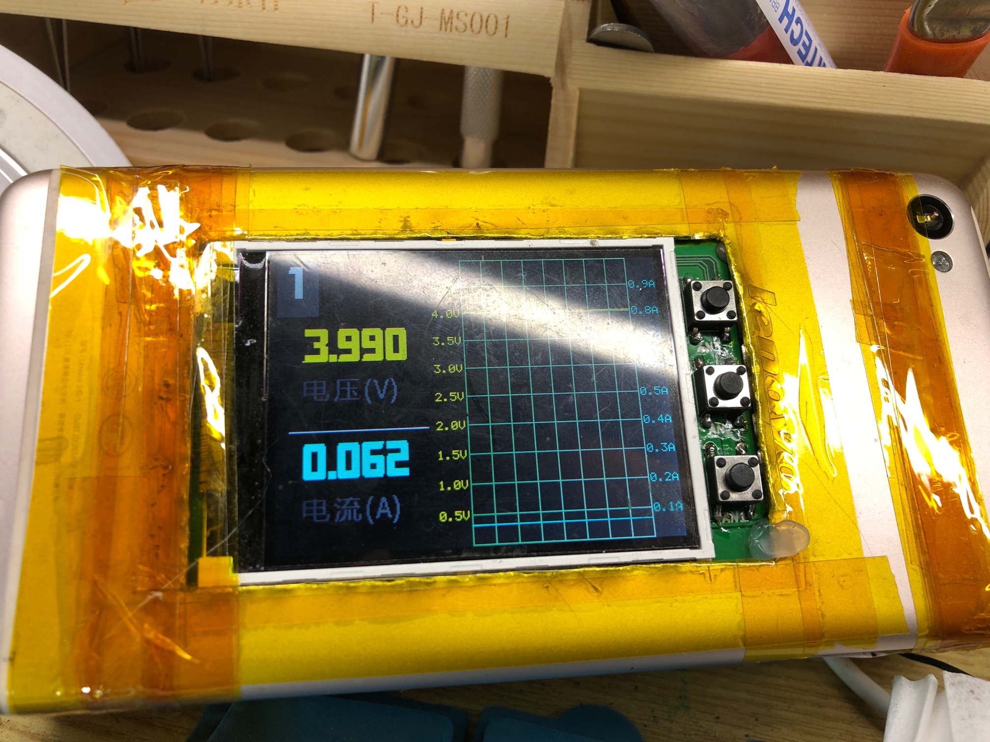

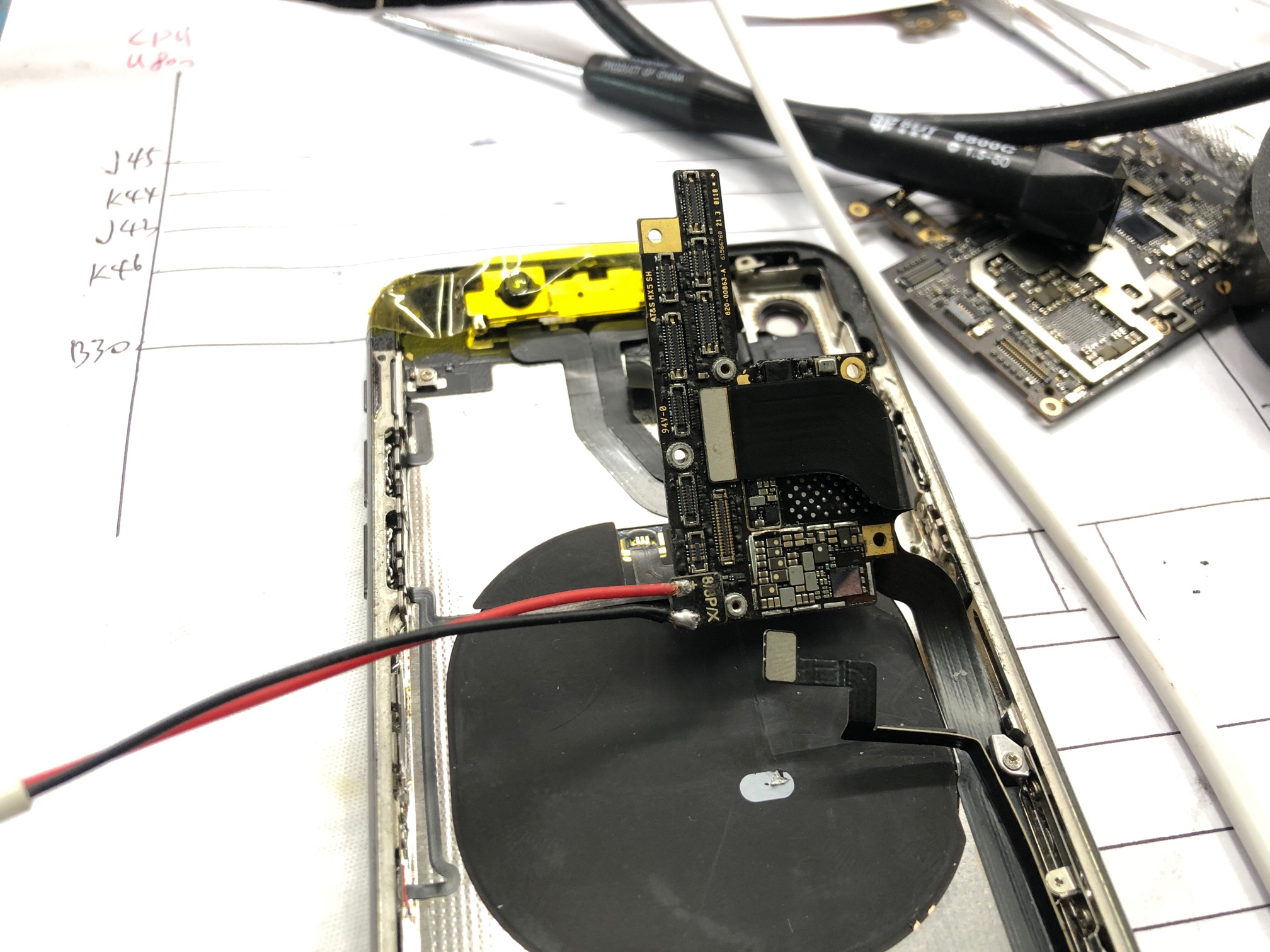

苹果x单板电流0-200来回跳,不连电脑无法刷机,那个大神帮忙看看这是什么原因?换过u2,换过电源,是CPU挂了吗?刚开始维修的新手
[video=http://appatt.chinafix.com/pic/20201023/1603440800066087607.jpg]http://appatt.chinafix.com/video/20201023/160344080006590482.mp4[/video]
作者: 回音哥    时间: 2020-10-23 20:34
u2再换一个
作者: ip666    时间: 2020-10-23 20:56
回音哥 发表于 2020-10-23 20:34
u2再换一个
U2换了好几个了,不知道是不是都没换好,现在把硬盘拆了,开机电流定65ma,还是不能联机
作者: kk2011    时间: 2020-10-24 14:55
检查周边小元件是否有碰到
作者: williamzwy    时间: 2020-10-24 23:30
同样问题, 表不错 请问哪里买的?
作者: ip666    时间: 2020-10-24 23:31
kk2011 发表于 2020-10-24 14:55
检查周边小元件是否有碰到
查过了,没有碰到,问题应该就在u2和cpu上,cpu不敢干

作者: ip666    时间: 2020-10-25 20:52
用dfu线连电脑,不进dfu模式,电流不归零
作者: jiubai18    时间: 2020-10-27 10:27
看一下尾插排线是否工作正常
作者: ip666    时间: 2020-10-27 14:12
jiubai18 发表于 2020-10-27 10:27
看一下尾插排线是否工作正常
尾插用别的板子测试过没问题

作者: mycoder    时间: 2020-11-11 12:39
90%CPU虚了.重植可以好.手工一定要到位,不然就要准备赔板
作者: ip666    时间: 2020-11-11 19:56
cpu已干,干翻车了
作者: mycoder    时间: 2020-11-12 11:39
ip666 发表于 2020-11-11 19:56
cpu已干,干翻车了
CPU本体没死就没事,重新安装一遍
