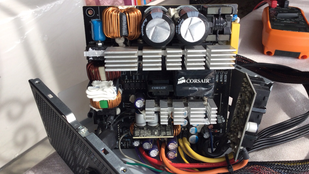

CS850M电源故障求助
发表于 2020-10-23 10:16:20 | 只看该作者 回帖奖励 |倒序浏览 |阅读模式 �
通电后有5V电压,短接无输出,两颗高压电容有700V+,初步检查没有发现异常元件,求分析一下

发表于 2020-10-23 10:17:27 来自迅维网APP | 只看该作者 �
补充一点,高压电容掉电很慢

发表于 2020-10-23 11:58:42 来自迅维网APP | 只看该作者 �
测量错了,310V

发表于 2020-10-23 19:55:03 | 只看该作者 �
主动PFC 大电容正常应该380V左右.....

发表于 2020-11-16 07:36:48 来自迅维网APP | 只看该作者 �
高压电容310V电压低了,正常应该在360到390V,说明PFC没有工作起来,检查后级有没有短路,还有保护IC的工作条件

发表于 2020-11-20 16:26:27 | 只看该作者 �
主芯片是什么

发表于 2020-11-20 17:50:46 | 只看该作者 �
测量一下次级的肖特基二极管是否正常。

发表于 2020-11-20 19:25:14 | 只看该作者 �
这真是高压,有PFC一般会升压到380V左右,竟然升到700V,高阿

发表于 2020-11-22 18:50:46 | 只看该作者 �
待机电压有,顺绿色线,查开机芯片,确定型号好查芯片开机条件,顺便说说看该外观估计无PFC 380v电路
