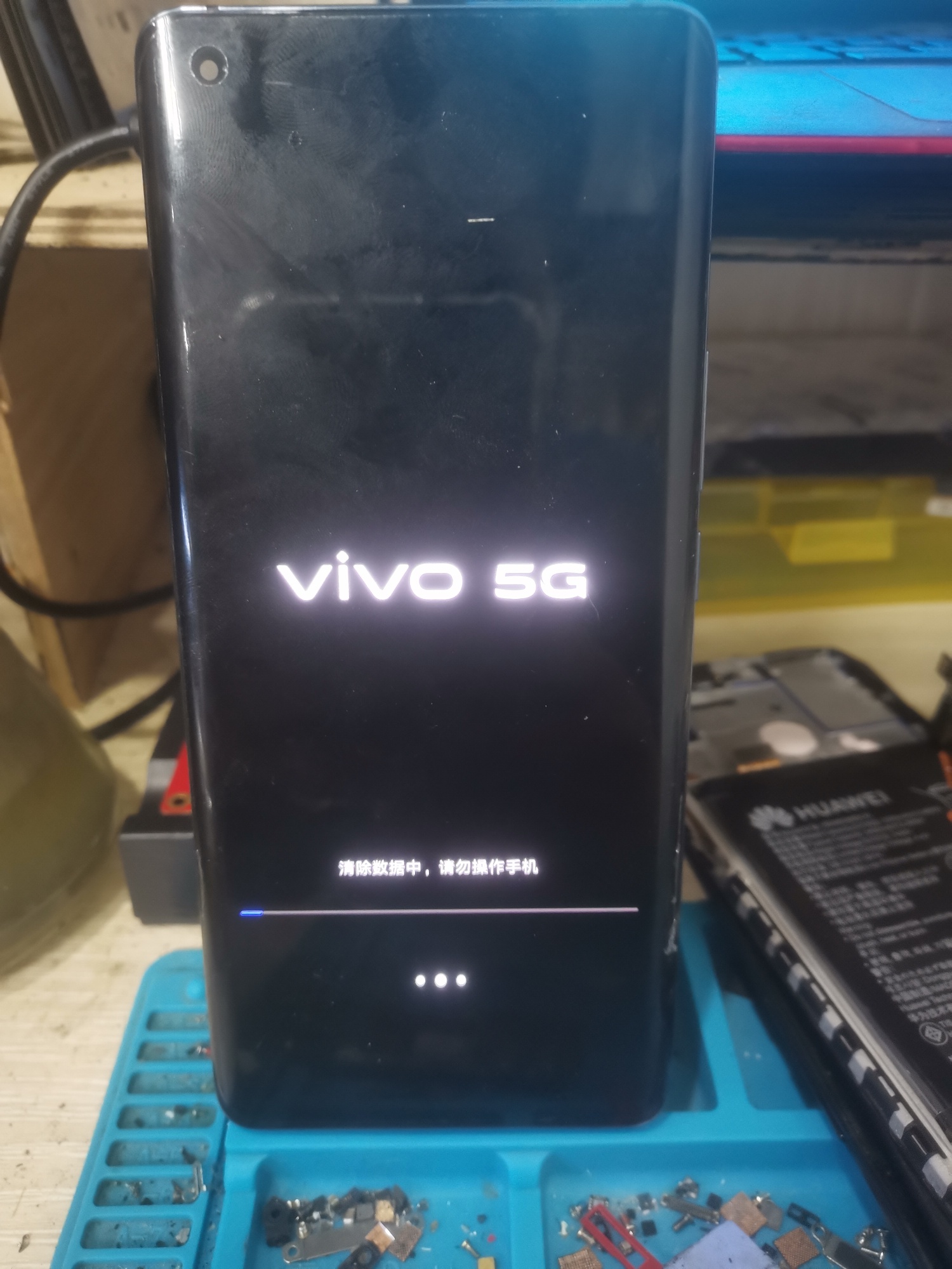

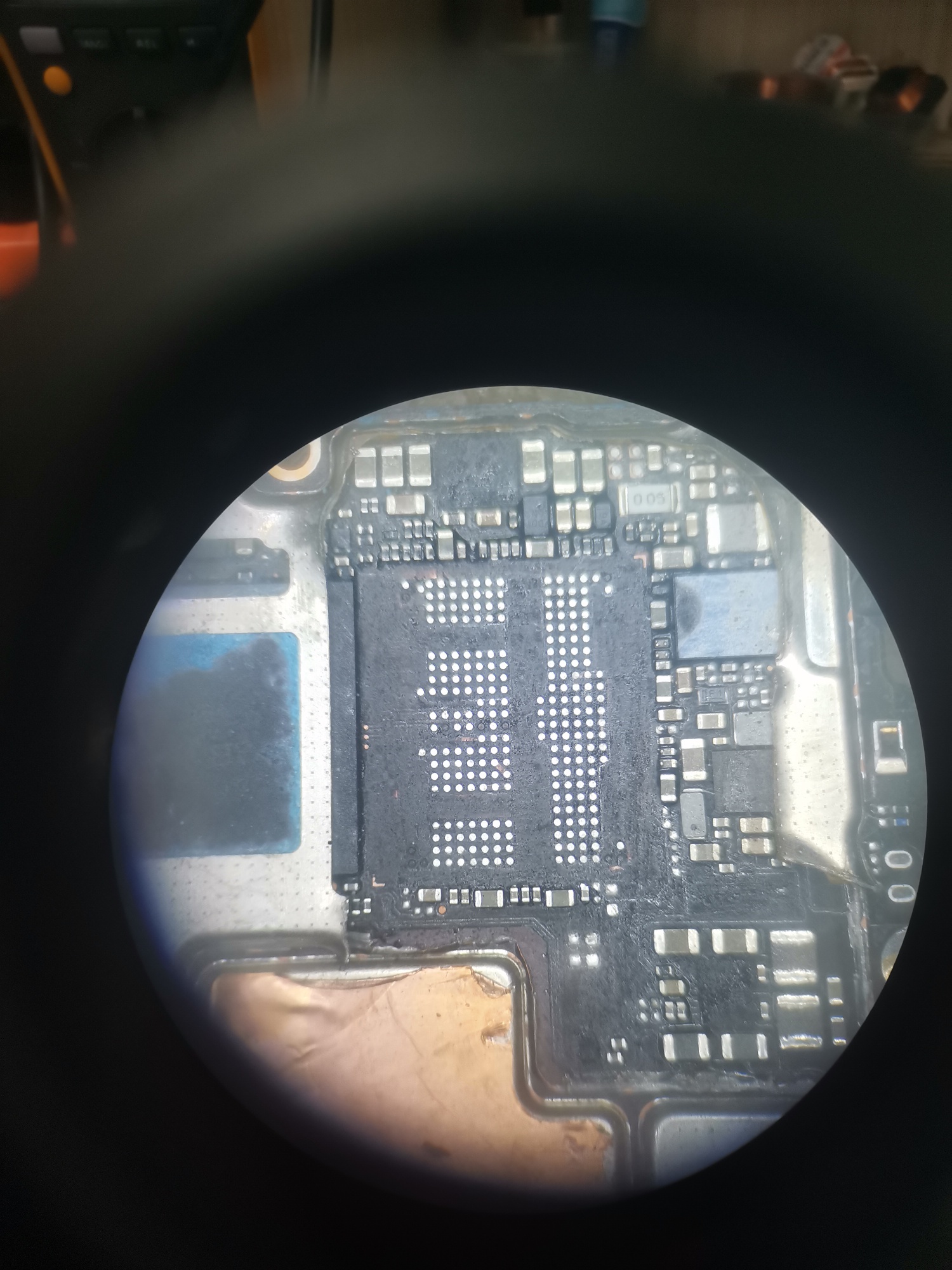

标题: vivo x50pro 强制深度还原出厂 一次性成功 [打印本页]
作者: 17777028282    时间: 2020-10-23 00:43
标题: vivo x50pro 强制深度还原出厂 一次性成功
2008风枪   三段曲线升温
第一段预热:风速 50  温度 280   均衡吹1分钟
第二段容锡:风速 70  温度 3500   均衡吹30秒
第三段全容锡:风速 70 温度 380   均衡吹20秒轻轻入刀  只能插  不能撬。。。成率97%  都一次过。。2%要写全字库   1%死的都是天灾。。
作者: liubc100    时间: 2020-10-28 22:38
第二次,3500℃,吓不死我
作者: 枣庄兄弟数码    时间: 2020-10-29 17:42
收藏备用谢谢
作者: cjw5200    时间: 2020-11-1 00:31
3500温度太高,2008风枪都会吓死
作者: 回音哥    时间: 2020-11-19 17:16
325就可以了  380不怕把板子吹鼓包了吗
作者: jyou    时间: 2020-11-24 16:16
现在进入讲手工的维修时间段了
作者: shuiaoshen    时间: 2020-11-25 07:05
电子狗就安全软解了 不需要动主板
作者: yetoulu    时间: 2020-11-25 08:52
3500改正一下???
作者: 68775899    时间: 2021-1-5 11:07
楼主第二步骤用的是华氏度:F°
