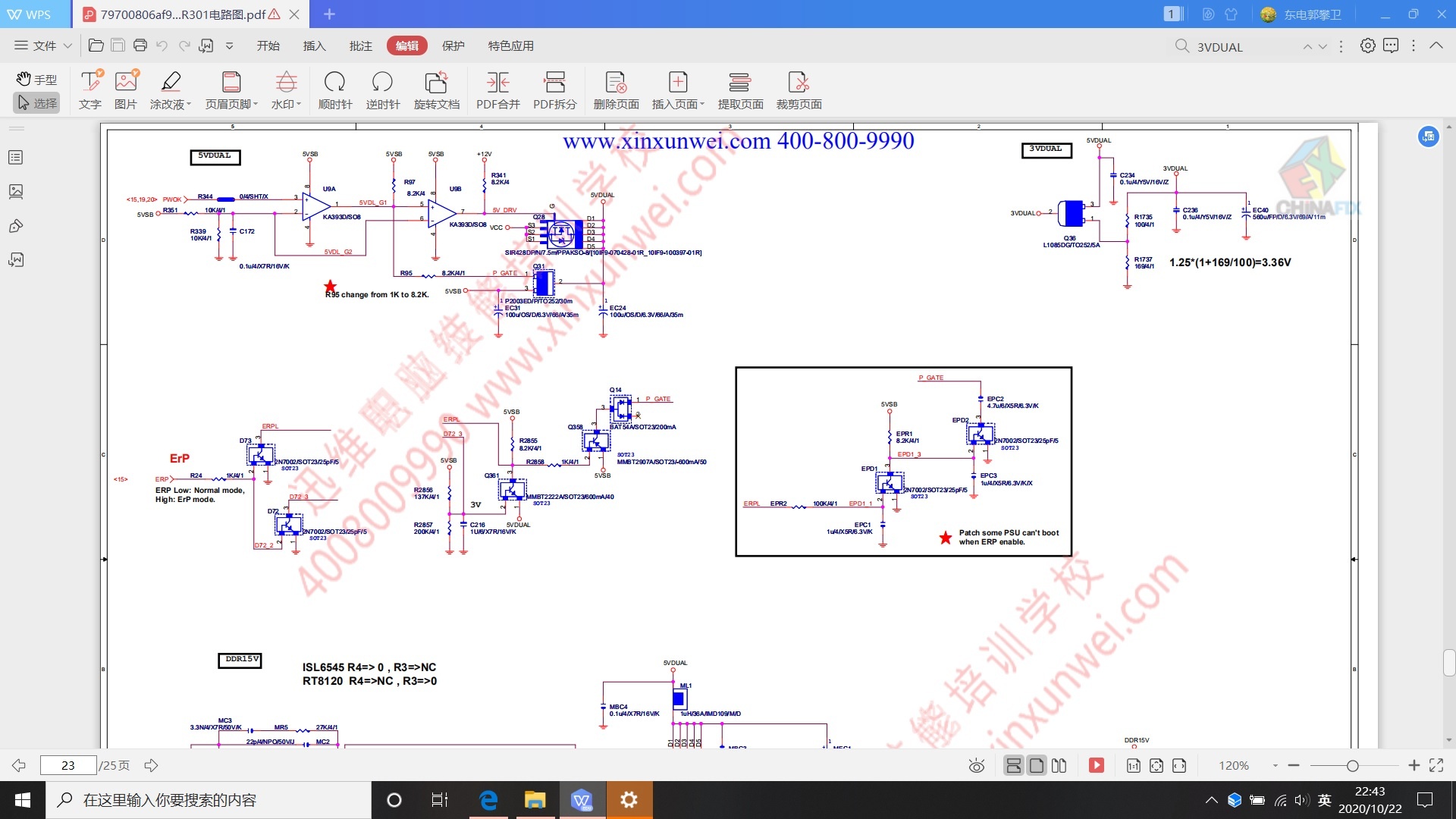

标题: 求分析 [打印本页]
作者: 郭攀卫    时间: 2020-10-22 22:51
标题: 求分析
求大神分析一下5VDUAL 3VDUAL产生的过程
1.25哪里来的
作者: 刚正柔和    时间: 2020-10-23 08:09
5---L是受U9A3脚控制得出来的,3---L是先出5---L再经过三极管再得出来的,没有5---L电压,先检查U9A相关供电是否正常,特别是U9A的3脚是否有开启电压,如有电压就是U9A坏了,还要检查Q31相关的是否正常,3---L是有了5--L后才有3L的,我也是半桶水,如说的不对请各位大神指点,谢。
