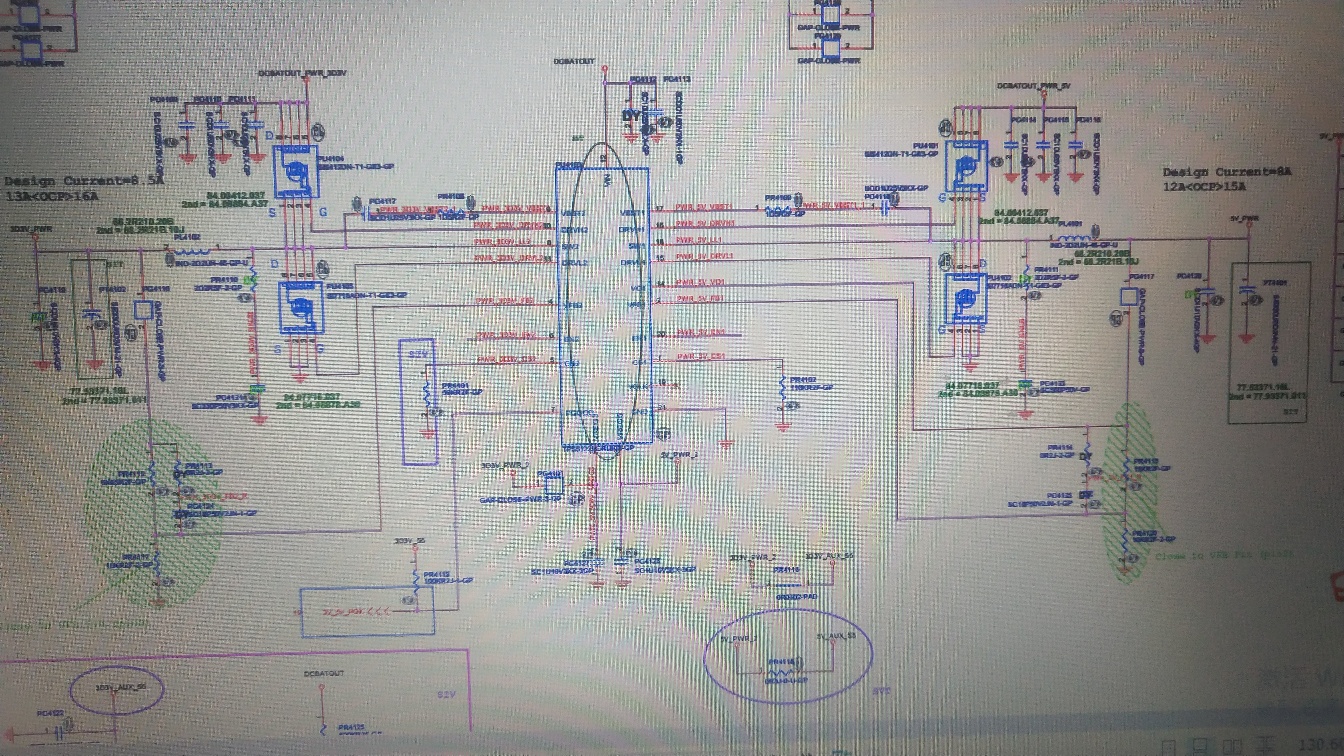

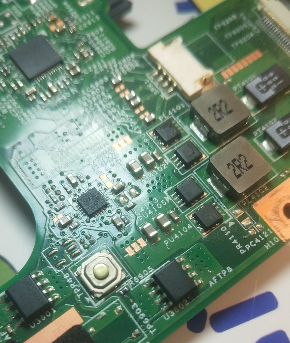

这个待机芯片丝印1225c可以用8813a芯片代换吗,请哪个大师给个帮助

最下面的又看到是黑白图纸
作者: 极致科技    时间: 2020-10-23 06:45
中间的电路图太糊,没法看清 一般脚位和功能一样可代换,当然最好是用于相同功能电路上的
作者: 一米ll    时间: 2020-10-23 10:45

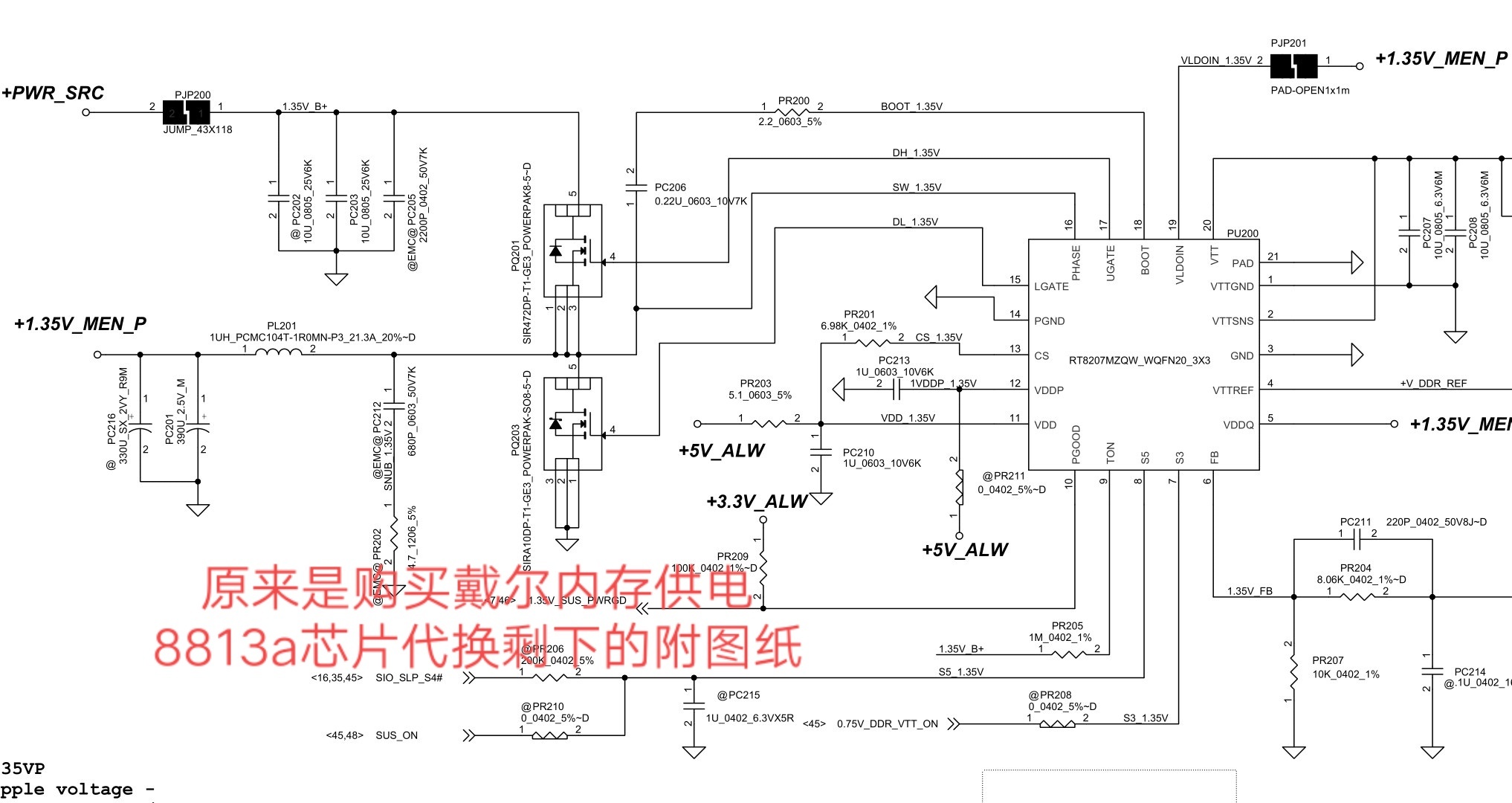

图纸上标的是TPS51225

谢谢了,我看了下脚位相同,但引脚定义好像不同应该不能代换再买个吧
作者: luteaxoy    时间: 2020-10-24 13:24
最后换同样的 这芯片又不贵 料板上也有啊
作者: cive241    时间: 2020-10-24 16:47
不行  小弟换过 不行
作者: cw001    时间: 2020-10-27 01:29
还不如寄芯片,代换出问题更麻烦
