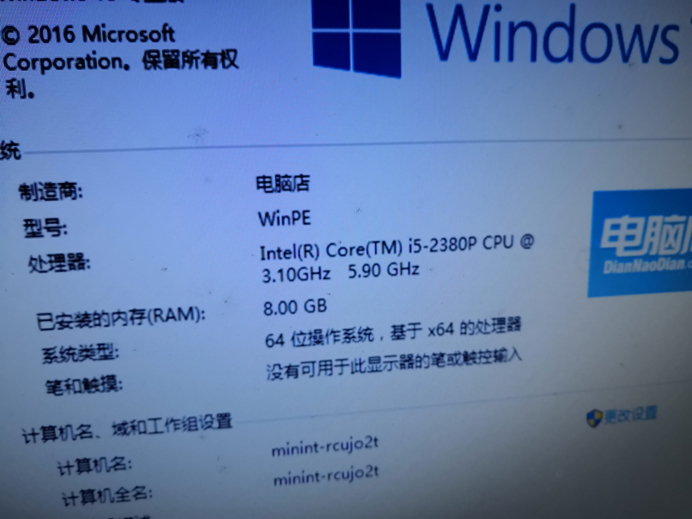

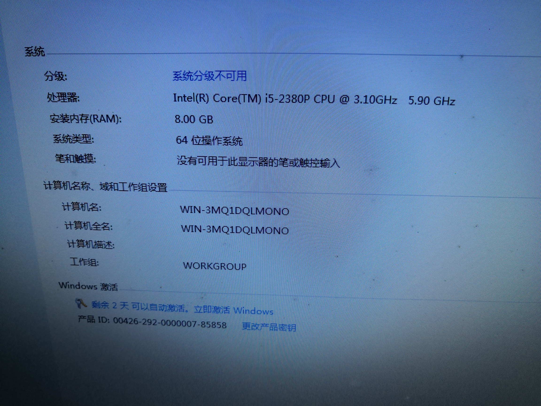

如题,可以进系统,正常使用,你是不但一运行3D就蓝屏,系统下属性显示睿频5.9G,重装系统正常了,系统属性显示3.4G运行3D也正常了,但重启两次后又不行了 ,现在PE里也显示5.9G,请各位老师帮忙想办法解决,谢谢了

先刷BIOS,不行再检查cpu电压

自己顶,哪个师傅遇到过?昨晚又运行3D测试,还是蓝屏,不运行3D正常,BIOS里把睿频改为3.2G也一样。
作者: linsz28    时间: 2020-10-24 20:21
搞好了,关闭睿频功能就好了,非常稳定,运行3D测试OK
