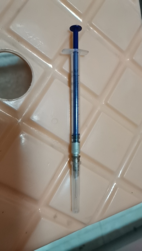

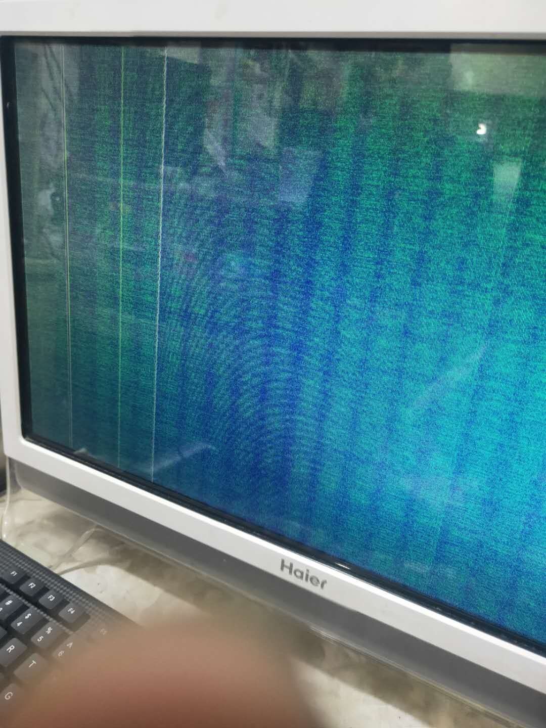

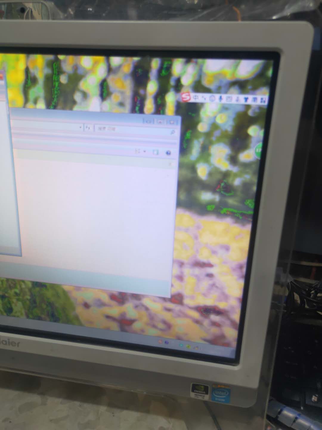

海尔Q52,这系列的一体机,几年前经常修到的多数是花屏。这两图客人拍的照片,这现象基本上是屏线引起的问题。
拆机,可见屏线接主板的这头氧化了,故障点就是在接主板的这端口,用橡皮擦擦一擦。然后测试,效果不好,还是一样花屏。难道要换屏线了。换这屏线十几元少不了吧,只能用修的了。怎么修就是在接触点上涂一点导电银漆。怎修就看图吧。注意涂在和主板连接器的触点位置就可了。然后热风枪100度吹涂上的漆,大概3-5分钟就会干了。自然干也行就是时间长点。

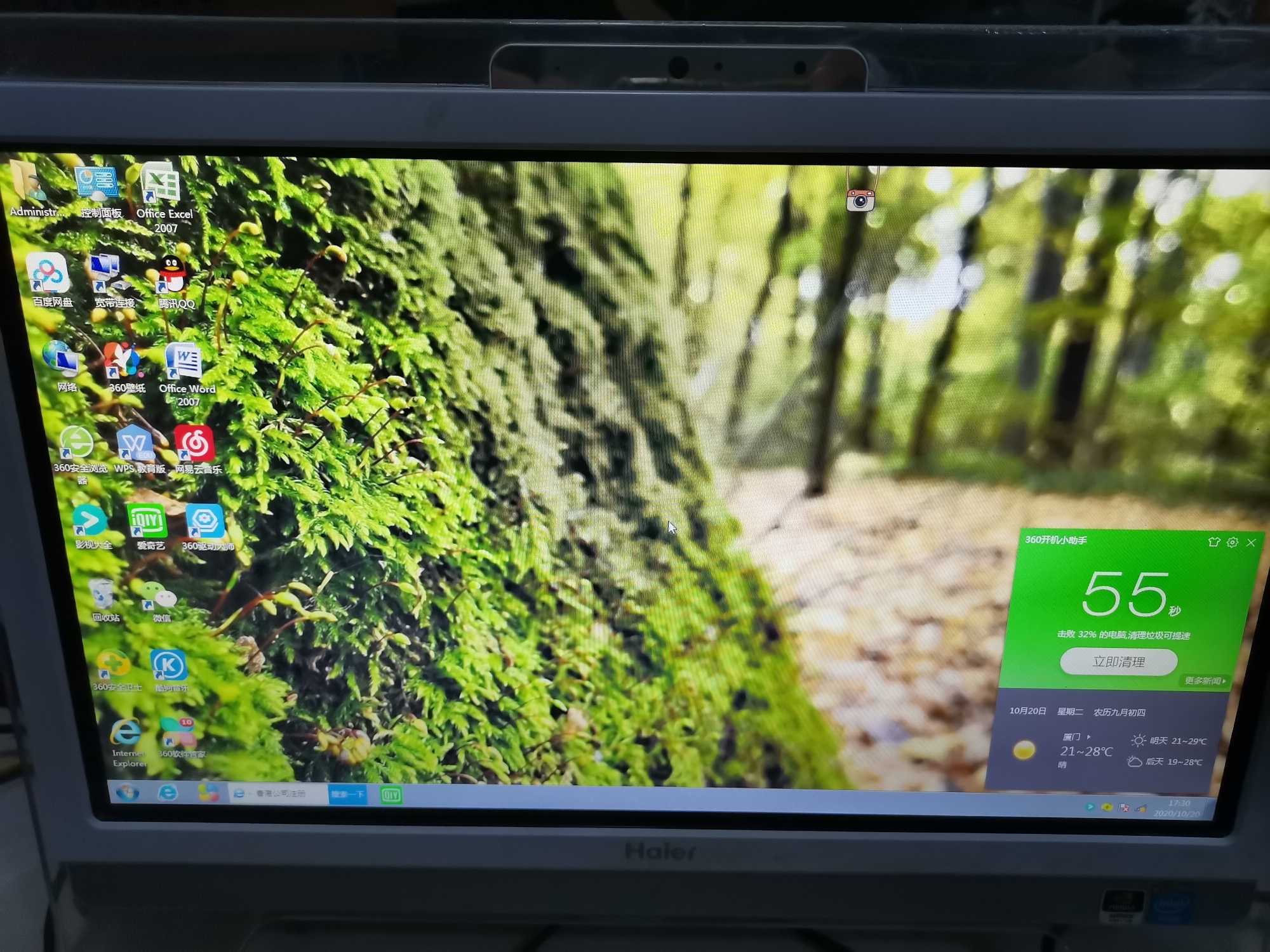

装机测试,正常了。
